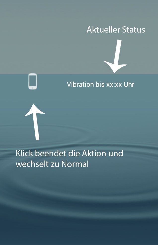

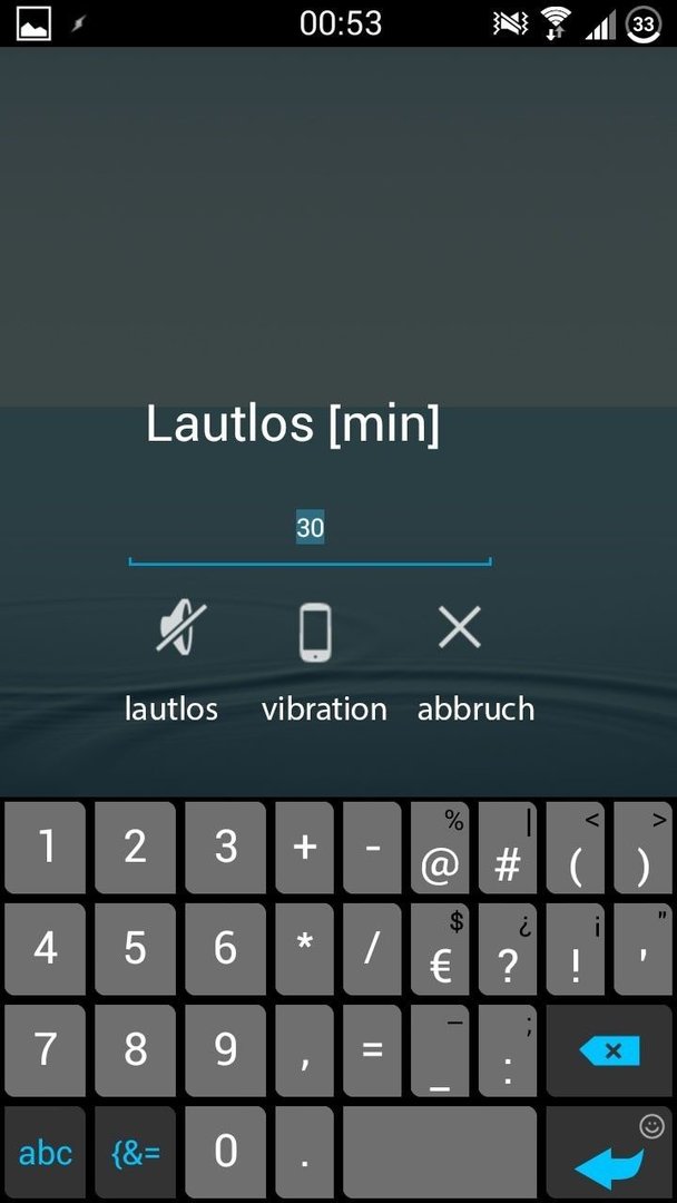

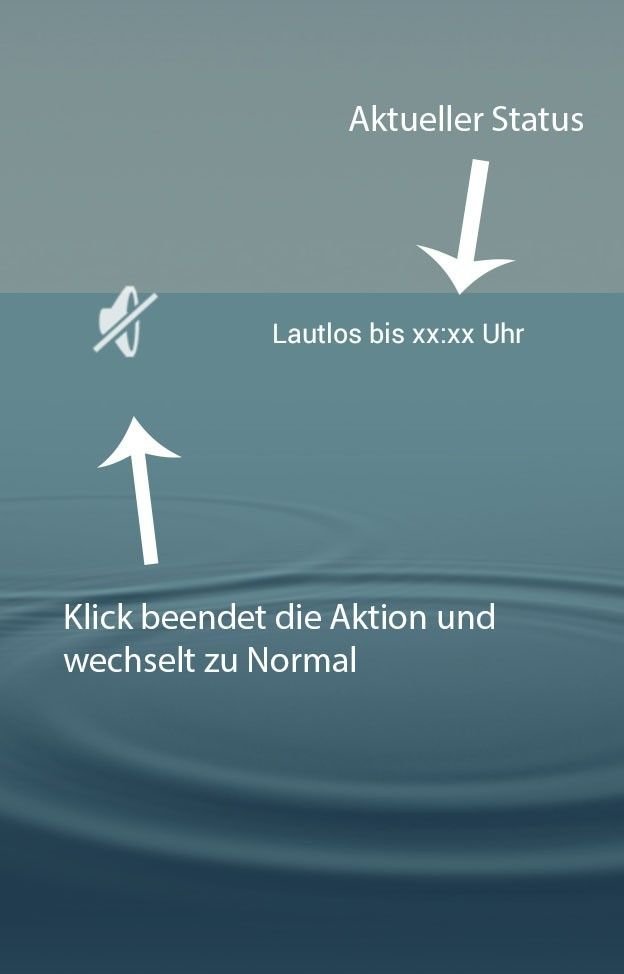

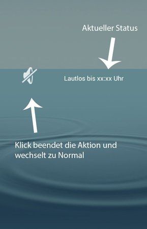

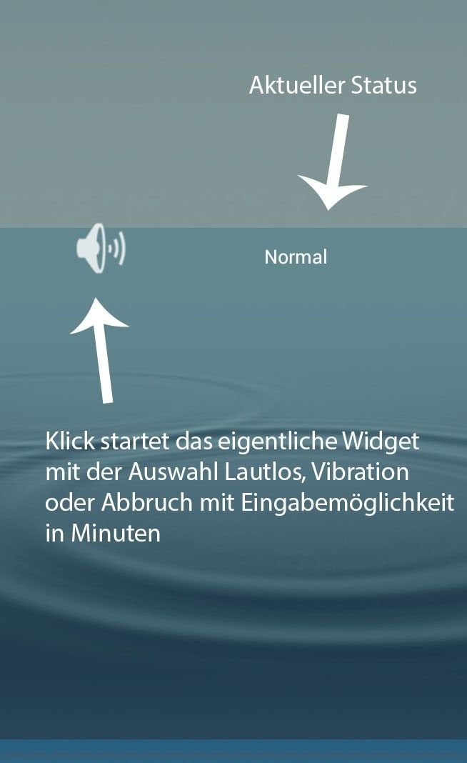

Ich bin mit dem Widget von Wrapp eigentlich sehr zufrieden, gerne würde ich aber wissen ob und wie ich folgendes erreichen kann.
Ich kann mit dem Nova launcher einen Task starten, über eine Geste oder Taste.
Sobald die Geste oder Taste auslöst, soll ein Task starten der den aktuellen Soundstatus anzeigt, sollte der Status Normal sein und man klickt auf das Symbol, soll das Widget/Task von Wrapp starten. Nun sollte die Möglichkeit bestehen die Minuten einzustellen und was passieren soll, lautlos, vibration oder halt Abbruch des Task.
Sollte der Status lautlos oder vibration sein, sollte man mit Klick auf das Symbol den Task beenden können.
Ich hoffe ihr könnt mir helfen, ich sitze schon seit Stunden dran und bekomme das leider nicht hin :unsure:
10000000 Dank

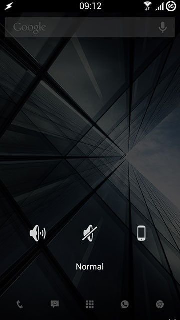

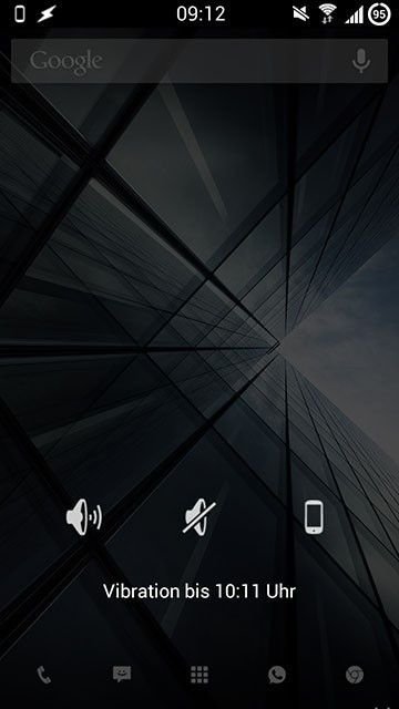

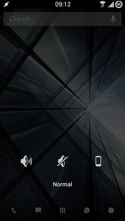

Ich habe nun eine Szene mit 4 verschiedenen Aktionen
Normal
Lautlos
Vibration / langer Klick Vibration für 1h
Mein Vibration Langer Klick sieht so aus.
Task ausführen Vibration
%VIBTIME = 1
Szene Zerstören
warte 1h
Stopp Task Vibration
%VIBTIME = 0
Sagen wir der wait befehl läuft schon 30 Minuten und ich will ihn nun mit einem erneuten lange Klick stoppen/zurücksetzen. Wie muss der Task denn aussehen? Es soll also Quasi eine Schleife sein.
Tausend Dank !
