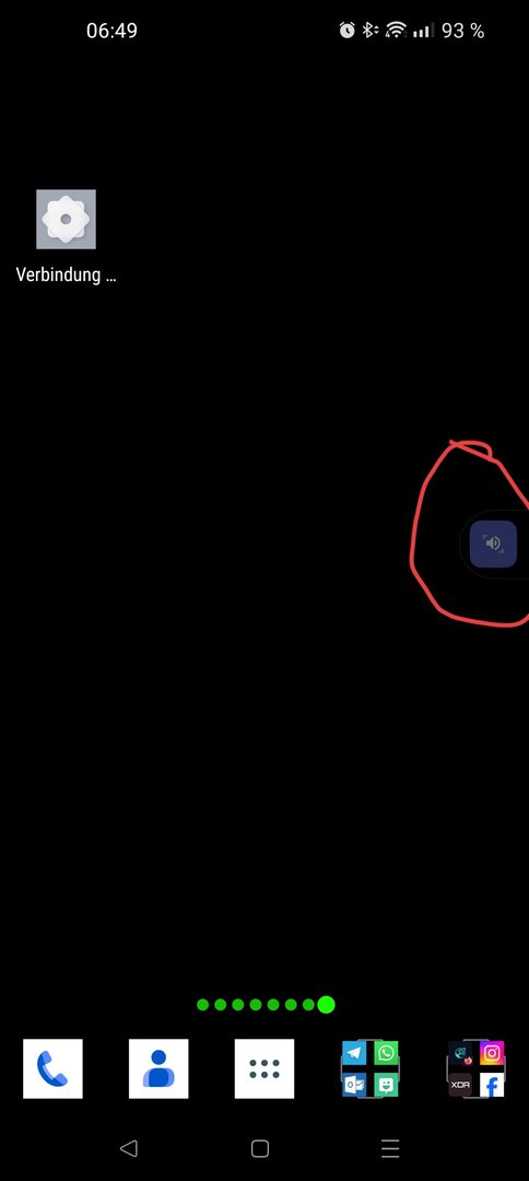

Kurrios, alles geht wieder. Einzige Problem ist jetzt noch, dass ich plötzlich diese Leiste der Bedienunghilfe hier habe, geht die ggf auch von Tasker aus?
Die vom Oppoeigenen System (Color OS) sieht anders aus.
Leider habe ich immer das Nervige Talk Bak aktiviert 😂 was auch irgenwie von Tasker aktiviert werden kann.

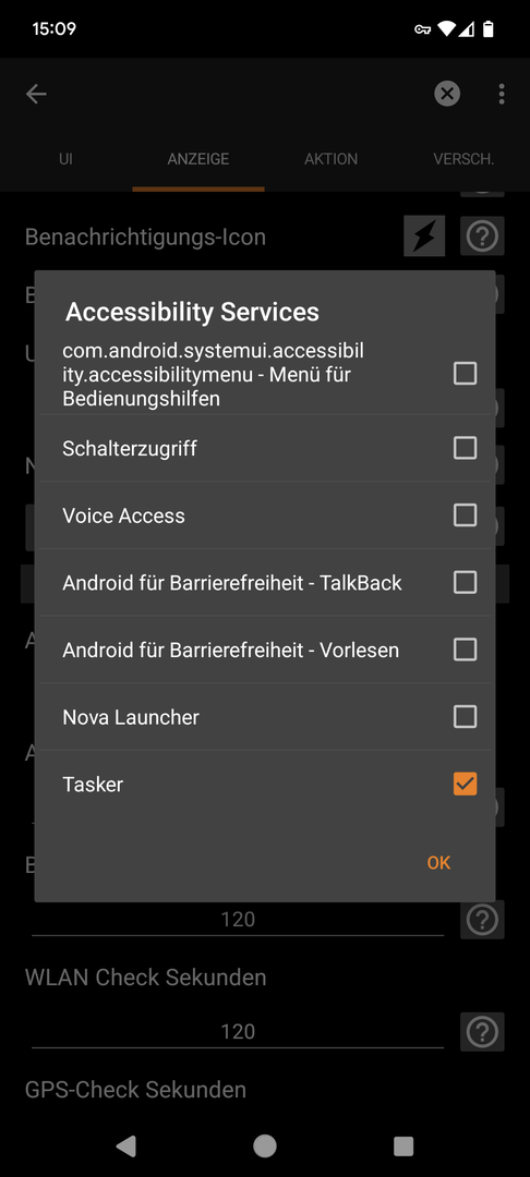

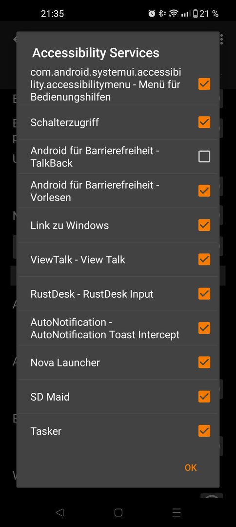

Schau mal was du in den Tasker Einstellungen bei
Anzeige-> Keep Accessibility Running
Aktiviert hast

Da ist alles aktiviert bis auf talk back
Und wieso?
Kam das von alleine oder hast du das aktiviert?
Tasker nutzt bei der Funktion eine Überwachung, um Tasker neu zu starten, sollte es beendet werden.
Diese Funktion ist, über diese Einstellung, auch für andere Services möglich (experimentelle Funktion), jedoch kann es bei anderen Apps zu ungewollten Problemen kommen.
Sprich: sollte ein Service abstürzen/beendet werden, versucht Tasker diesen neu zu starten.
Möglicherweise kommt daher auch das Icon wieder, sobald du es beendest.
Sollten die Haken also alle von alleine Gesetzt worden sein, entferne mal alle bis auf Tasker.

kam von allein, hab da nix gemacht.

das wäre dann logisch, heute morgen hatte ich wieder die Schnellstarticons für Lautstärke und Bedienungshilfe, kann zwar dann die Icons bzw Schwebendes Widget einfach zu löschen ziehen aber trotzdem , also heute morgen sagte ich nur, weil meine Handy nachts immer kurz ausgeht und dann wieder eingeschalten wird, dass sich der Schrittzähler nullt.
