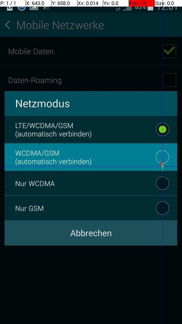

Ich denke es geht auch hier nicht ohne root wenn ich das so lese im WWW:cursing:
input tap X Y
Where X and Y are coordinates. Root must be checked in the action options, and obviously Tasker needs root access to do this.
As for how you find X and Y, that’s easy: Go to system settings, developer options, and enable “Show pointer location”. Use that option to find the X and Y coordinates of whatever you need the touch emulation to press, and write them down. Then use them in the above command.

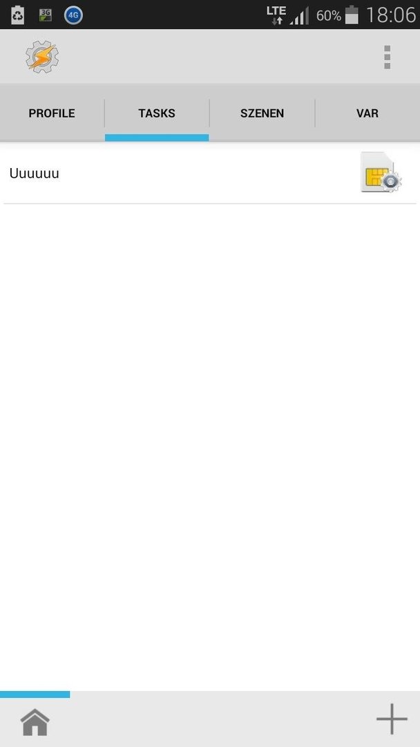

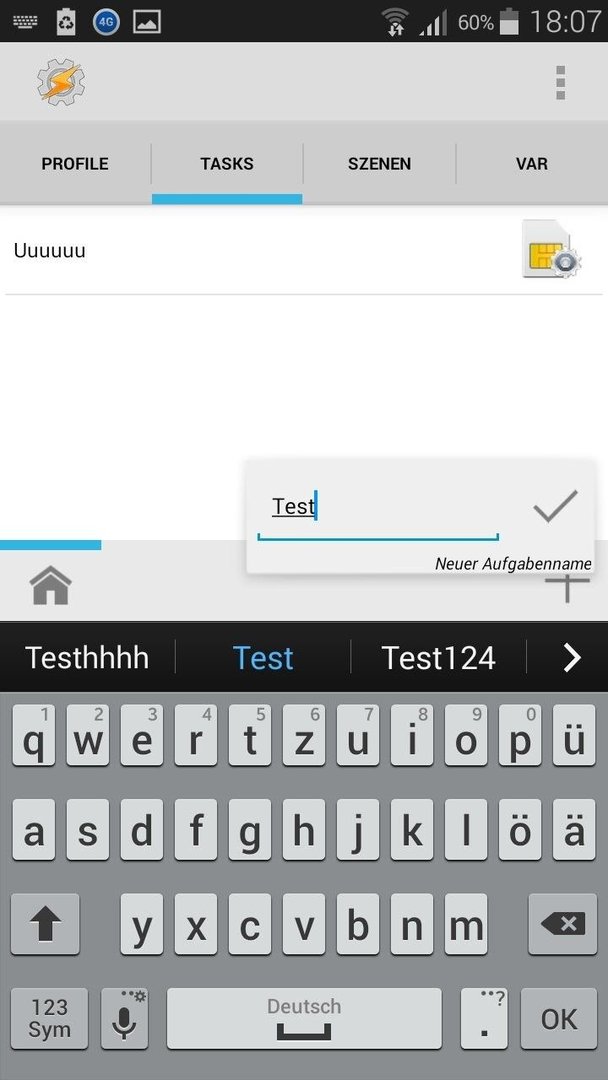

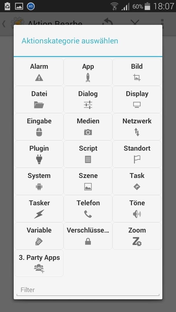

Du klickst auf das Plus, gibst den Task einen Namen und bestätigst diesen. Danach fügst du eine neue Aktion hinzu, und zwar unter dem Reiter Settings. Dort wählst du dann die Settings aus die Tasker öffnen soll. Kannst du mit einem Testlauf, indem du auf Play drückst, ganz schnell kontrollieren.
Wenn das passt navigierst du mit DPad (findest du unter Input) weiter bis du am Ziel bist.
Das ist mehr wie ein Schlauch bei mir.
So habe ich es gemacht aber ich sehe keine Settings

dann gehe mal auf Dialog
Ok hänge jetzt bei Netzwerk Einstellungen fest, wenn ich jetzt auf Play Drücke kommt das hier (siehe Foto ) was auch Richtig ist.

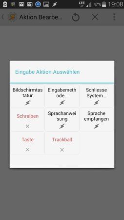

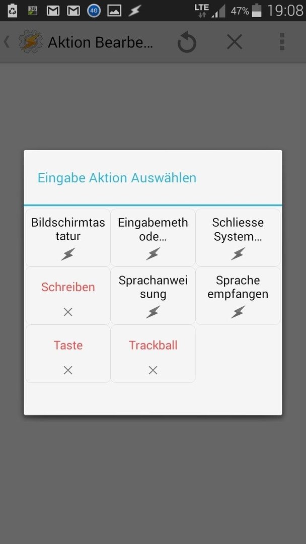

Aber was ist jetzt mit dem Input da sehe ich nichts

Ich nutze Tasker nur auf Englisch, daher! Input ist bei dir Eingabe!

Jetzt gehst Du wieder in Tasker auf das Plus-Symbol, um nach der Dialog-Aktion die nächste Aktion anzuhängen.
Z.B. Eingabe --> Trackball --> Taste
um Deine gewünschten Eingaben zu automatisieren.
Falls Du mit Trackball nicht weiterkommst, versuche das Gleiche mit input tap X Y
Deshalb.... ok und jetzt bin ich hier und dann?
sh*t, Trackball deaktiviert :sad:
Bleibt nur noch input tap (mit Root)
Dann... siehst du das die ganze Mühe umsonst war. Trackballfunktion geht bei dir anscheinend nicht. Entweder du probierst es nochmal mit InputTap oder du lädst dir AutoInput runter, mit dem könnte es (auch ohne Root) dann auch noch gehen.

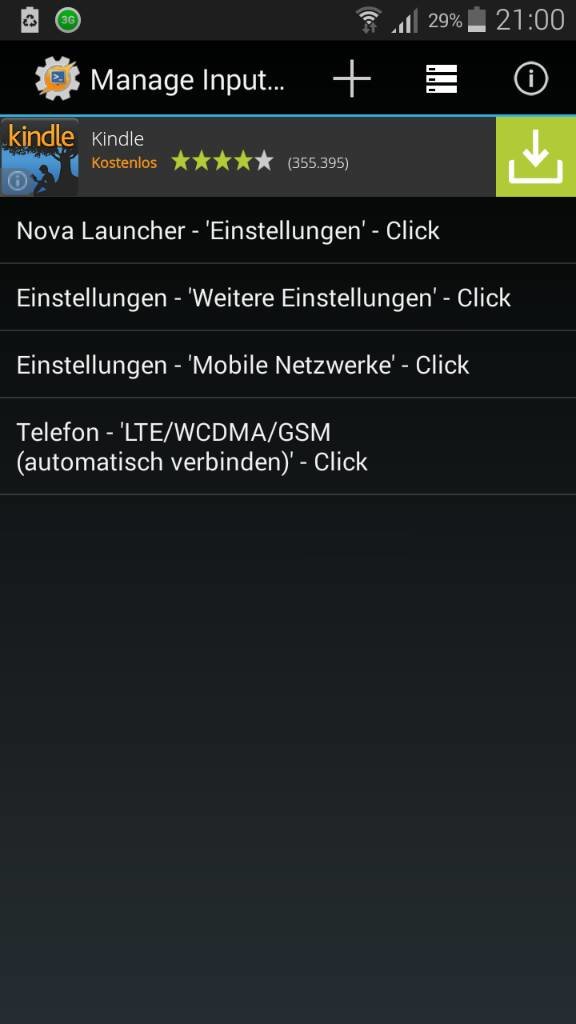

Habe jetzt AutoInput geladen, habe es sogar geschafft die einzelnen Schritte zu erfassen
Aber wie Starte ich das ganze habe nix gefunden
Wenn du auf Play drückst funktioniert alles?
Bei AutoInput gibt es kein Play das ist mein Problem, habe keine Möglichkeit gefunden die zuvor gespeicherten Tasten vom Bild oben abzuspielen.
Naja, du solltest AutoInput schon im Tasker auswählen. Nicht in der App selbst...

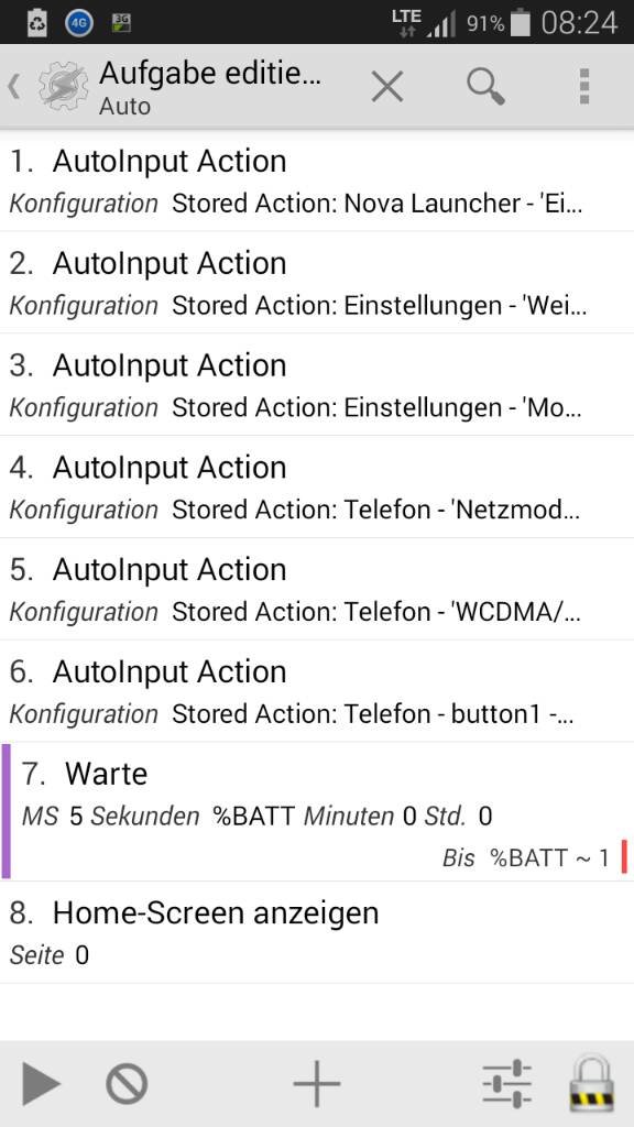

Klappt alles bis auch Punkte 7 hier sollen er 5 Sekunden warten bis er weiter macht, denn hier bucht sich das Handy neu ein. Aber er will bei Punkt 7 immer eine variable haben. Kann die Pause nicht ganz einfach gesetzt werde. Wenn ja wie Bitte für Anfänger erklären.
Also auf das Pluszeichen -> dann die Kategorie "Task" -> "Warte". Den Wert dann auf 5 Sekunden erhöhen und dann einfach oben links per Klick aufs Taskersymbol wo halt "Aktion Bearbeiten" steht zurück springen.
Du hast vermutlich unten bei "If" auf das Pluszeichen geklickt und eine Variable als Bedingung auszuwählen.
PS. Du kannst natürlich auch dein vorhandenes "Warte" nochmal editieren und unten die If-Bedingung rauslöschen.
Katy hat es eh schon gesagt, du musst bei deinem momentan Task bei dem Wait die Variable einfach löschen. Dann musst du dort auch nichts eingeben und dann sollte es endlich funktionieren ;-)

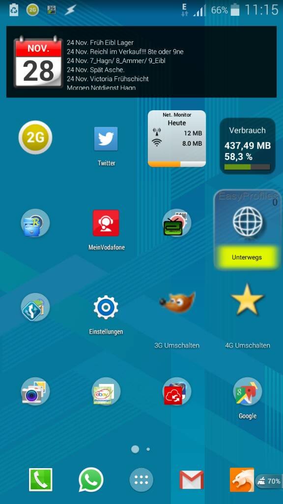

Ich kann es selber nicht glauben das ich das ganze doch noch ohne Root hin bekommen habe. Habe jetzt 2 Schalter angelegt.
Jetzt das ganze per Tag ansteuern und dann habe ich genau das was ich wollte.
Nochmals recht Herzlichen Dank und vorallem Danke für die Geduld
