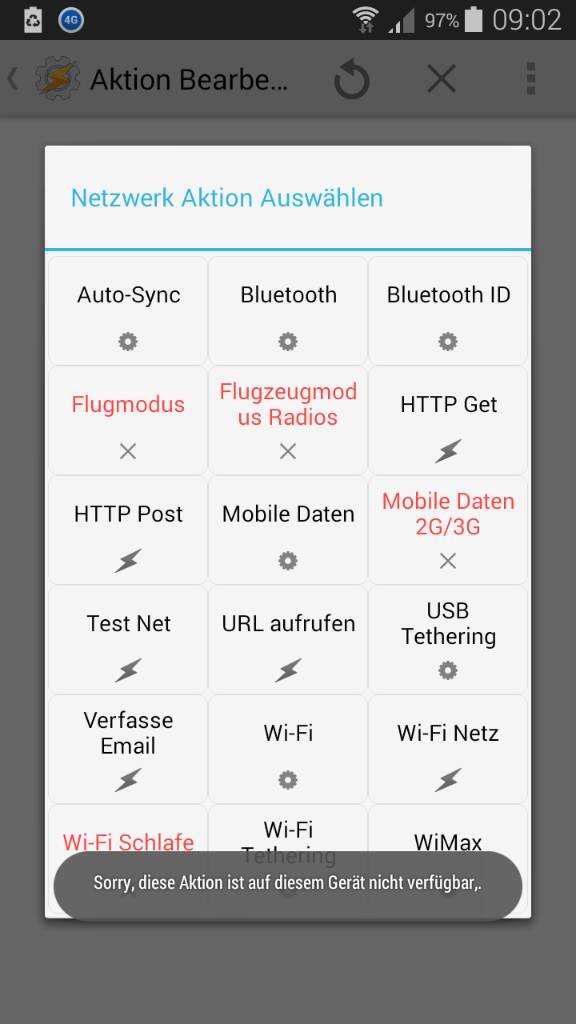

Da ich Problem mit dem LTE Netz beim Alpha habe möchte ich gerne per Tag an bestimmten Orten einen Festwert einstellen bzw. umschalten.
Da dies der einzige Grund sein würde das ich mein Alpha rooten würde, würde mich vorab interessieren ob es überhaupt funktioniert.
Die App die das kann heißt Tasker und gibt es auch als Demo.
http://tasker.dinglisch.net/releases/Tasker.4.5u1.apk
Unter Netzwerk gibt es dann die Option zwischen 3G usw. Umzustellen, aber diese ist bei meinem Alpha rot und nicht Verfügbar.
Bei meinem S2 geht's aber ob es bei einem gerooteten Alpha geht habe ich keine Ahnung.

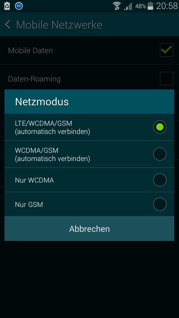

Und standardmäßig kann man das nicht einstellen? Habe heute Android 4.4.3 geflasht und da gibt es einen eigenen Shortcut um zwischen 3G und 2G zu wechseln.
Leider nicht so einfach geht zwar manuell aber eher umständlich und vorallem nicht per App schade und rooten um es zu testen na ja abwarten
Und wenn du einen Workaround machst? Also du lässt Tasker die Taps für dich machen?
Leider verstehe ich nicht was ein Workaround ist. Tasker ist für mich absulutes Neuland wollte nur eine Möglichkeit finden das das Umschalten für mich erledigt

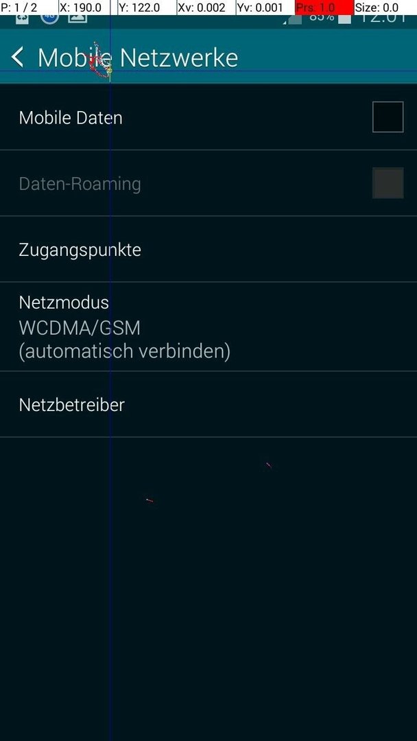

So sieht das dann aus bei KitKat 4.4.4
Und diesen hacken wollte ich automatisch machen und das per NFC und Tag automatisch umstellen an meinem Arbeitsplatz Tasker kann das ja direkt zumindest beim S2 geht's aber beim Alpha bin ich mir nicht sicher.

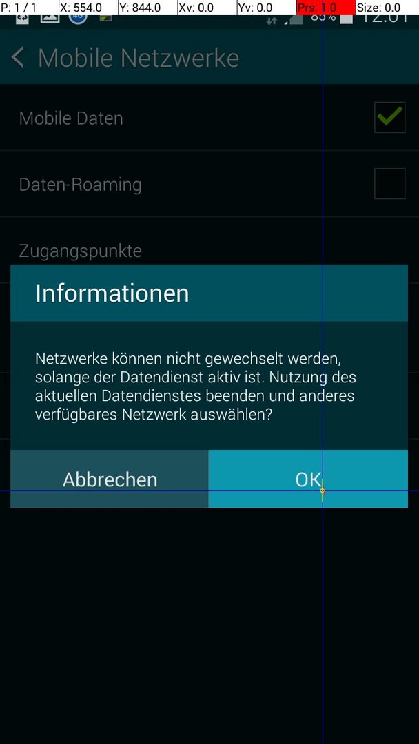

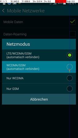

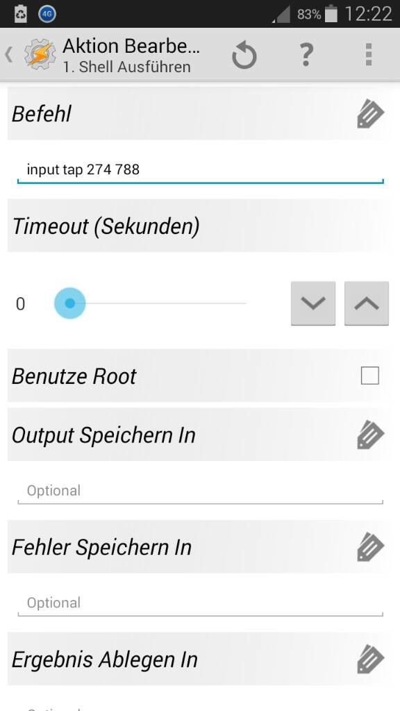

Mit Shell - Input Tap, kannst du Klicks simulieren, also Tasker drückt für dich auf die Tasten. Oder mit AutoInput.

Schritt 1: Händisch das ganze umschalten, dabei machst du vor jedem Klick/Touch einen Screenshot.
Schritt 2: Screenshots auf den PC und in Paint die Koordinaten, wo gedrückt werden soll, der Reihe nach notieren.
Schritt 3: Run Shell, da gibst du ein "input tap XXX YYY" wobei du für XXX YYY deine Koordinaten, die du dir rausgeschrieben hast sind. Das machst du für jeden Tap.
Schritt 4: Dazwischen immer ein Wait einbauen, damit auch alles glatt läuft.
oder in den Entwickleroptionen die aktuelle "Fingerposition" in x/y-Koordinaten anzeigen lassen.
Ja, das geht natürlich auch ;-)

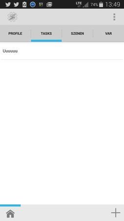

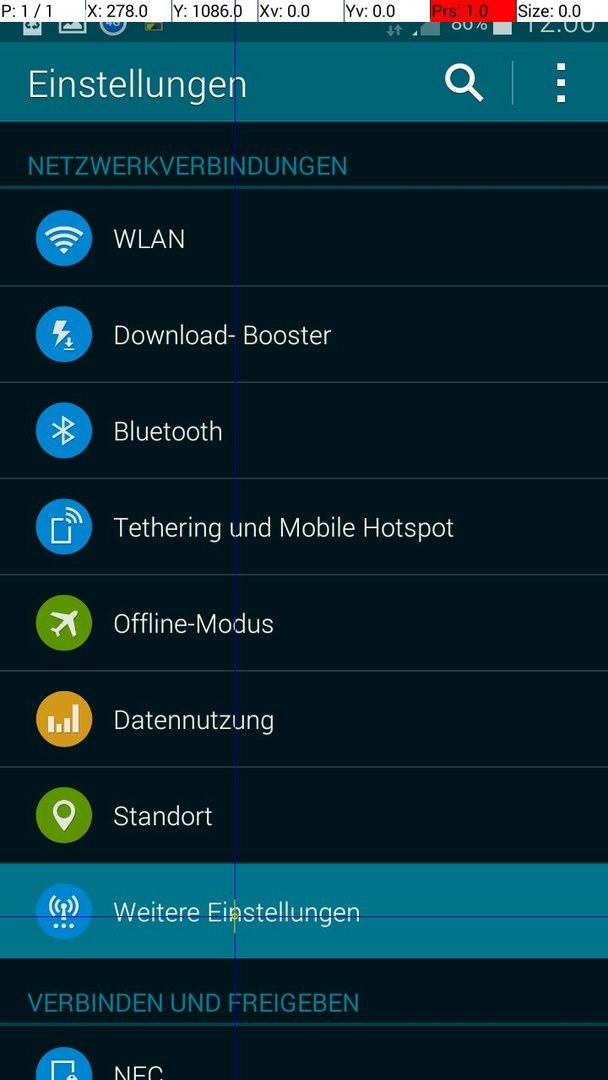

Der erste Bildschirm ist so..... aber wenn ich unten rechts auf play drücken passiert nichts
Ich denke aber dies muss auch auf dem Home Bildschirm erfolgen aber wie soll ich den Starten.
Oder müssen die Befehle in " stehen

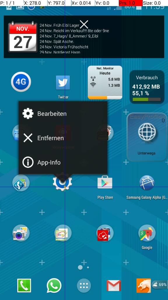

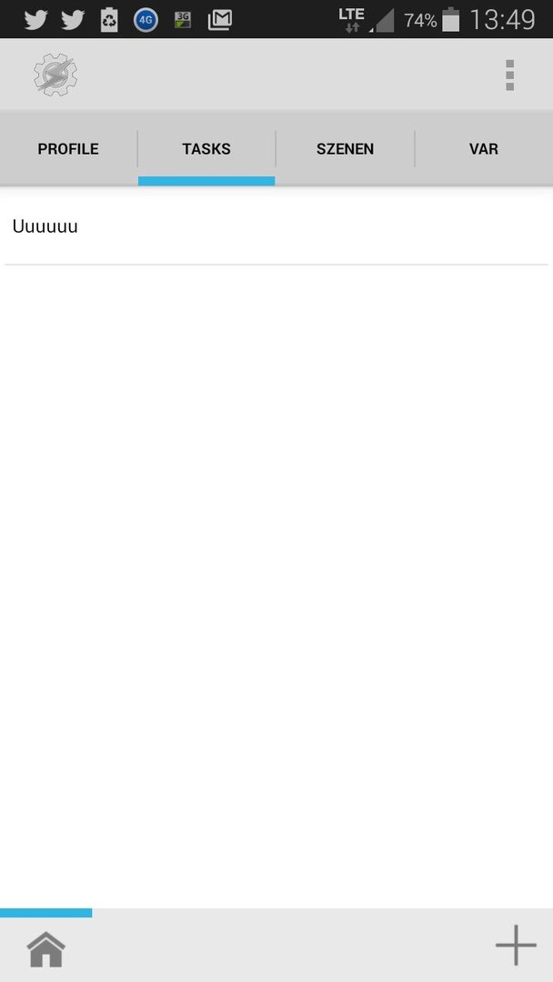

Am besten du erstellst einen Shortcut, der dann den Task ausführt, wenn du da drauf drückst
Weil ich es gerade sehe "Use Root" bin mir nicht sicher, ob das ohne Root klappt...

Wie erstelle ich diesen
Hängt von deinem Launcher ab, ich muss lange auf den Bildschirm drücken.
