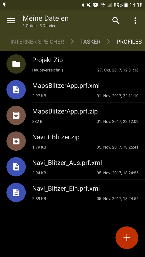

@Spaerdas
Ich versuchte krampfhaft deine Profile zu importieren. Lange auf das Profil drücken und importieren , da findet Tasker sie nicht. Trotz entpacken.
@abgharry
Hmm komisch, also ich find die Importe. Am besten die beiden Profile direkt in interner Speicher/Tasker/Profile kopieren.
Moin, in den Ordner Tasker, Profile komm ich irgendwie nicht. Kann mit meinem moto g zusammen hängen. Da ist die Adresse Karte mit interner Speicher. Hab da nur den Ordner Projects. Da will er immer nur Dateien mit .prj.xml deine sind aber ordentlich.xml. umbenennen hat auch nix gebracht da kommt ne Fehlermeldung. Probiere es heute Abend am PC . Vielleicht finde ich da den Ordner.
@abgharry
So sieht's bei mir aus. Eventuell kannst damit was anfangen.
