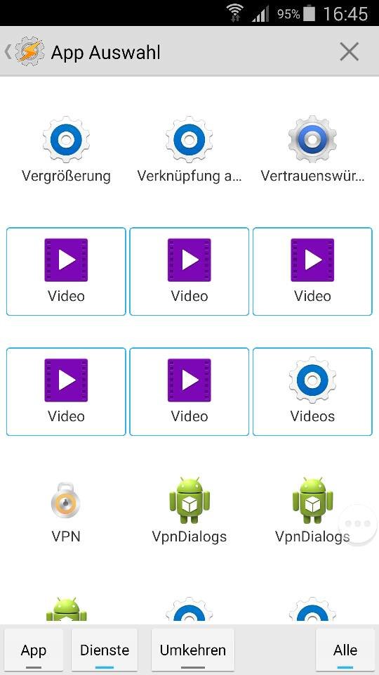

Hier mal ein Bild was ich mal so aktiviert habe

Wie schaue ich oder mache ich das es aktiv wird? Ich bin auch schon jede einzelne Kachel durchgegangen (das Bild was ich gesendet habe). Habe über Galerie und auch über Datei Manager ein Video geöffnet, tut sich nichts.

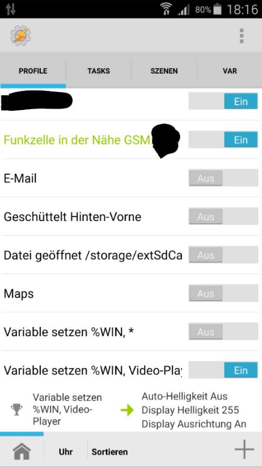

Top, vielen dank für deine Hilfe. Doch leider wie es ist kommt eine Frage selten allein. Es klappt wunderbar nur wenn man das Video schließt bleibt es hell... und man kann kein Ausgangs Task einfügen....
So sollte es doch aussehen oder?

Ja, das war zu befürchten. Das geht mit dem Event "Variable Set" nicht.
Also das Profil nochmal ändern:
Add Context -> State -> Variable Value -> "%Win ~ Video Player"
Den Context "Variable Set" entfernen....
Edit: Das sollte dann auch ohne Exit-Task funktionieren...

Ich bedanke mich bei dir bei sehr das macht so vieles einfacher :)
es funktioniert auch ohne exit Task.
