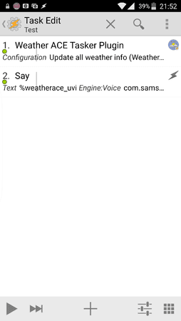

Ich habe mal Testweise Say "%weatherace_uvi" probiert, aber da kommt nichts bei rum.
Du benötigst die WeatherAce-App und das Weather-Ace-Tasker-Plugin. Dann solltest du in der WeatherAce-App einen Ort definieren und die Wetterdaten einmal aktualisieren. In Tasker musst du dann eine Aktion mit dem Plugin erstellen:

Ahhh~ jetzt klappt es, danke. :)
