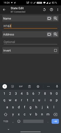

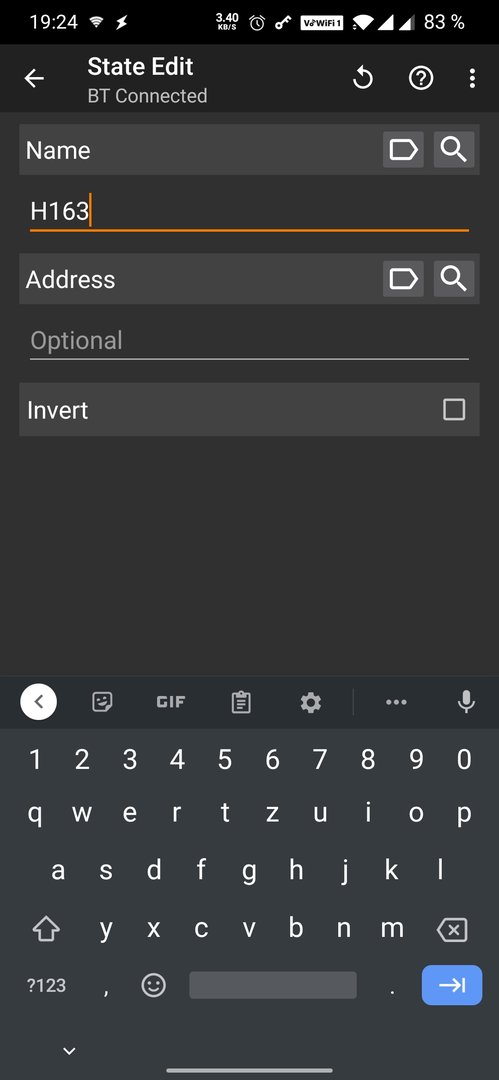

Im Profil Bluetooth verbunden kannst Du auch das entsprechende Bluetooth Gerät eintragen. Im meinem Beispiel H163. Screenshot_20200804-192436.jpg

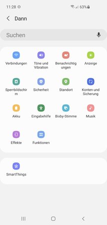

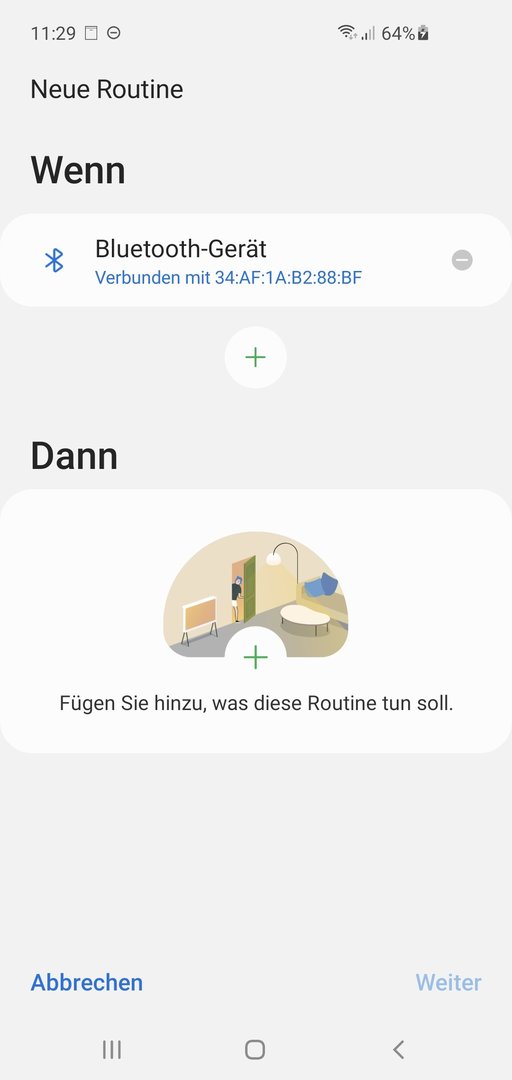

Unter Einstellungen -> Erweiterte Funktionen -> Bixby Routines einschalten und öffnen -> Neue Routine -> der Rest ist selbsterklärendes WENN, DANN...
Allerdings ist Bixby etwas limitiert, sodass sich z.B. nur der Wifi Hotspot triggern lässt, Bluetooth Tethering nicht. Aber das wollte der TE wohl auch nicht.

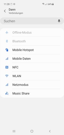

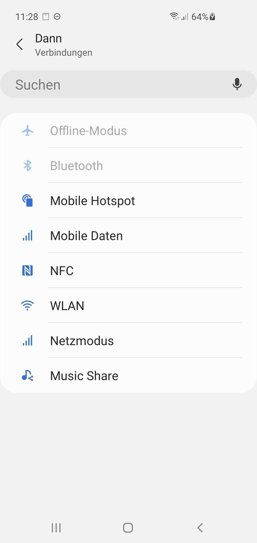

Der Mobile Hotspot als DANN-Option verbirgt sich bei Bixby hinter dem Punkt "Verbindungen".

Bei Bixby funktioniert das wunderbar, nur eben nicht mit Bluetooth Tethering. Das fehlt einfach in der Auswahl.
Screenshot_20210713-112916_Bixby Routines.jpgScreenshot_20210713-112801_Bixby Routines.jpgScreenshot_20210713-112830_Bixby Routines.jpg
