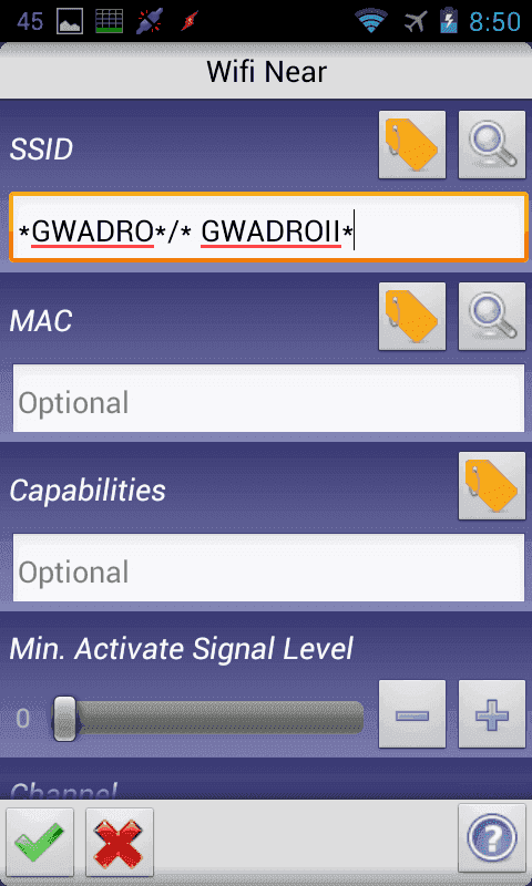

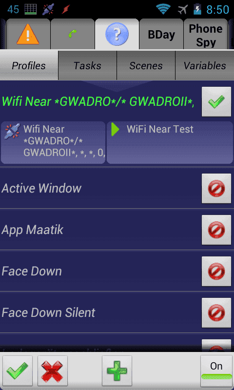

Wenn es oben auch WLAN gibt kannst du auch mehrere Netze erfassen.
Dann musst du die Namen manuell eintragen:
*Name*/*Name*
Habe ich schon so genutzt.
tapatalked :)
*Name*/*Name*
tapatalked :)
:scared: Wie? Mit / kann man mehrere Sachen eintragen?! Geht das auch mit allen anderen Eingabefeldern? z.B. Profile deaktivieren!? ...gleich mal probieren...
Wir schweifen von Thema ab, ja mit Sternchen aber. Genau so wie es oben steht. Profile geht glaube nicht, hatten wir glaube schon mal getestet.

Edit: Denke habe den Fehler gefunden. Kann es sein weil ich bei WiFi nicht in der nähe, 2 Namen eingegeben habe und das so aus sah:
Name,Name jetz habe ich die Seite nochmal durch gelesen und es müsste heissen *Name*/*Name*?
