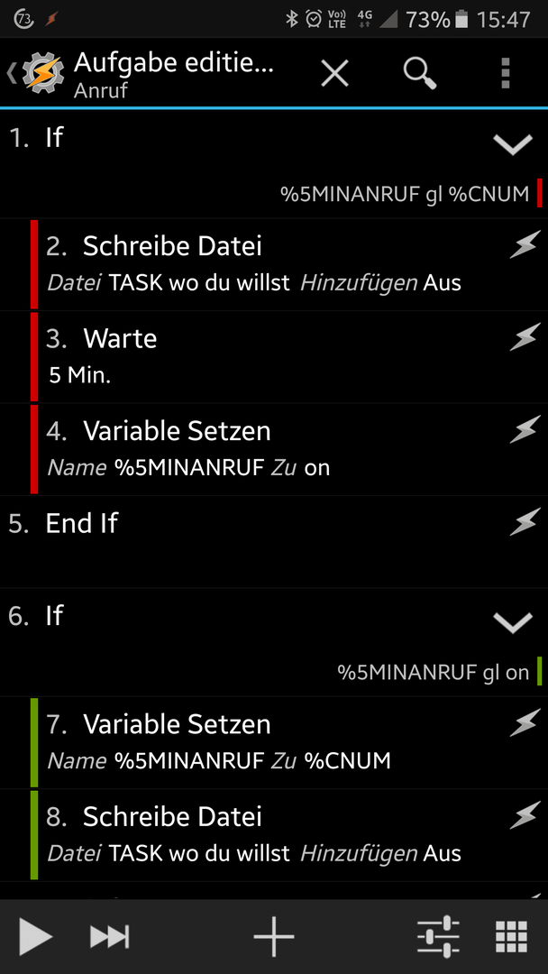

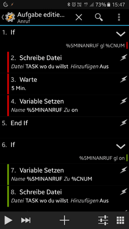

Versuchs mal so :)
  • Punkt 9. Wäre noch ein END IF
  • Punkt 2. Durch Task ersetzen wo bei ersten Anruf auslöst.
  • Punkt 6. Durch Task ersetzen wo bei zweiten Anruf auslöst.
Reaktionen: Zoulhh

Hmm mein Task war so oder so falsch sehe ich gerade.
So kommt besser.
PUNKT 9. Ist wieder END IF
