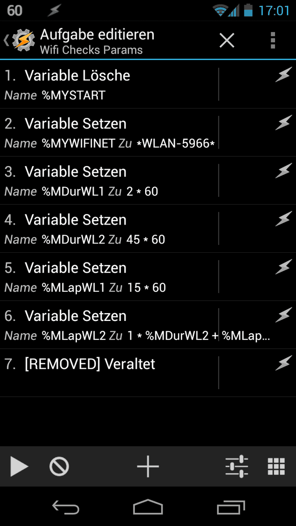

Und nun mal direkt eine Frage an die Profis: Öffne ich den Task "Wifi Checks Params", erhalte ich einen Schritt 7 "Removed" wg veraltet (siehe Screenshot). Jedoch finde ich im Script diesen Schritt gar nicht (auch nicht in der originalen Download-Datei). Übersehe ich da etwas?
Die Frage ist nicht dringend, aber vielleicht mag ja mal jemand schauen. :)
