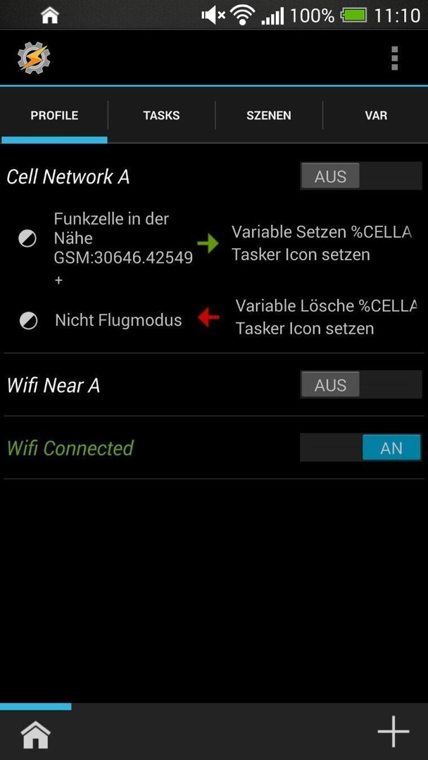

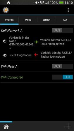

Hi, es ist sehr schwer aus dem Kopf, da ich inzwischen ein anderes einfacher strukturiertes ähnliches Script verwende, siehe hier:
https://www.android-hilfe.de/forum/...-wlan-off-bei-verlassen-des-hause.482176.html
Wenn ich in damit den Flugmodus einschalte, bleibt WLAN aus.
Trotzdem würde ich immer sicherstellen, dass das Ganze nicht startet im Flugmodus, wozu soll Tasker da arbeiten? ;)
Daher habe ich - wie auch bei dir nötig - eine Bedingung "Nicht Flugmodus" eingefügt (siehe Screenshot). Ich gehe mal davon aus, dass du sowas einfügen kannst.
Das Ganze klappt eigentlich zuverlässig, sowohl in dem von dir verwendeten Skript als auch mit meinem jetzigen. Ist beim Handy das Display bei der Heimkehr aus, prüft Tasker nicht ganz so oft, es dauert evtl ein paar Minuten. Macht man das Display an, sind es nur 5 Sekunden.
Bequem und akkuschonend :). Ich verstehe dazu die aktuelle Antwort von A. in deinem parallelen Thread bei AndroidPit nicht so ganz, etwas merkwürdig ;). Mit GPS hat das Ganze ja auch nichts zu tun.

Screenshot vergessen
Reaktionen: Manu-1
