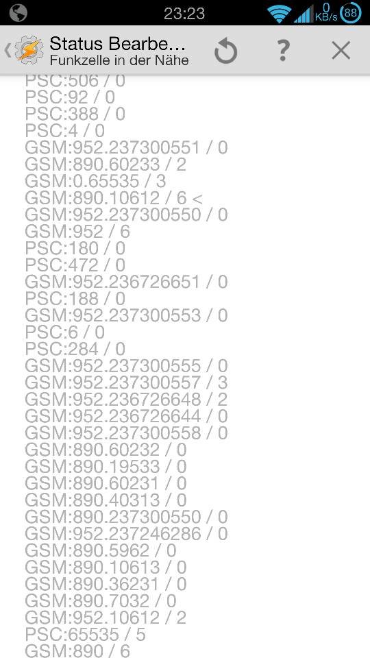

Ich habe jetzt länger near cell zuhause scannen lassen und es bricht immer noch ständig ab und gibt neue Treffer beim Scan. Ist es normal dass es so viele Treffer gibt?
