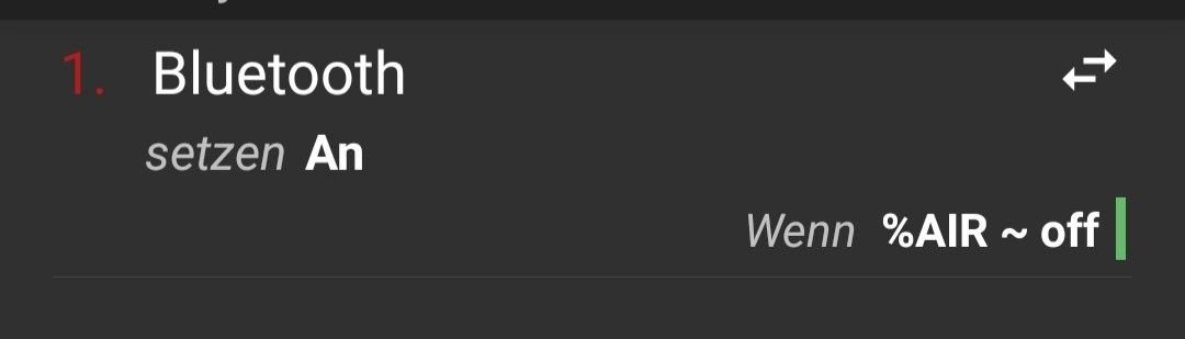

ckbaxter schrieb:
Also habe ich in der Aufgabe "Bluetooth an" eine IF Bedingung erstellt "IF %AIR nicht gesetzt".
Korrekt muss es so gesetzt werden. IF AIR ~ off
So wird Bluetooth nur angeschaltet, wenn der Flugmodus aus ist.
Reaktionen: ckbaxter
Danke, das ist die Lösung!! Funktioniert:)
