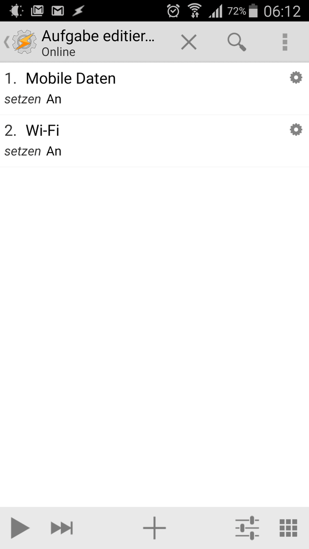

Ich habe ein Problem. Und zwar habe ich ein Profil erstellt welches an den Wochentagen Mo - Fr in der Zeit von 22:30-06:00 Uhr das WLAN und die mobilen Daten abschalten soll. Am Wochenende sind nur die Zeiten anders. So weit so einfach. Das Problem es wird nur WLAN so geschaltet wie ich das will, die mobile Datenverbindung wird nicht berücksichtigt. Woran liegt das?
So sieht der Task für die Online Schaltung aus. Offline nur entgegen gesetzt.

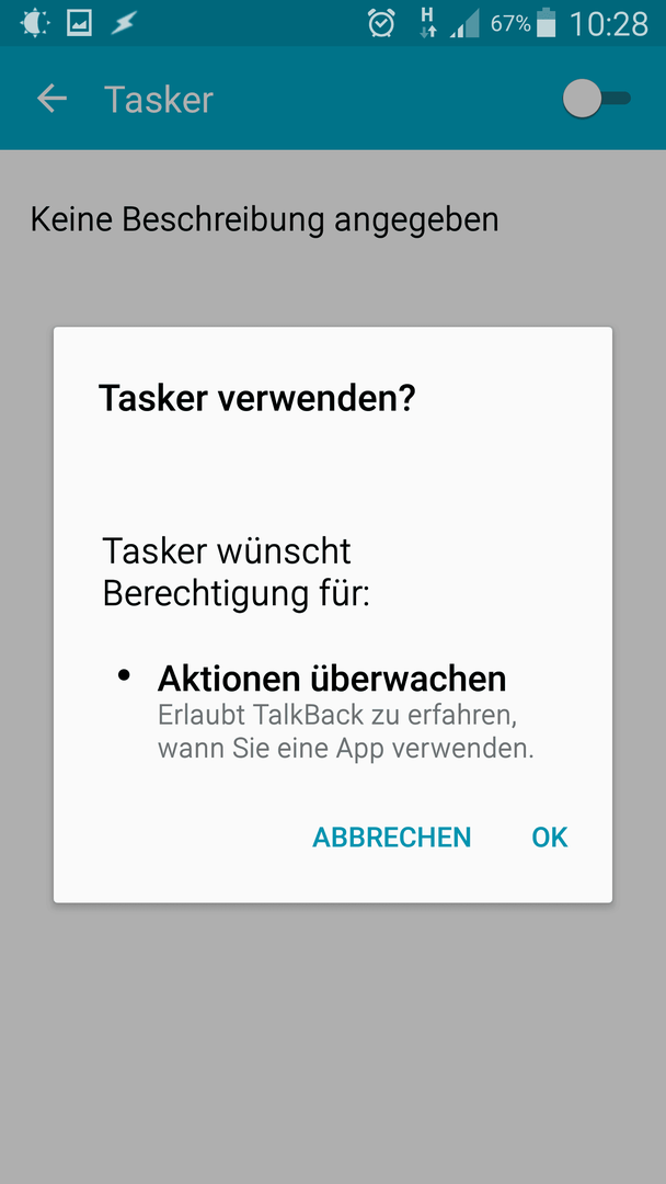

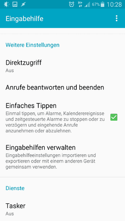

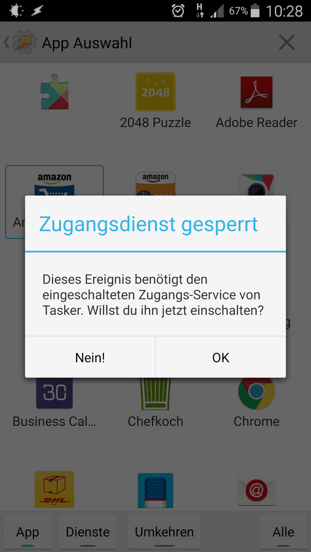

Ja es läuft lollipop. Und es gibt das nächste Problem. Ich will beim Start einer gewissen App die displayhelligkeit in lux auto brightness manuell festlegen. Das ist auch kein Problem soweit. Nach der Auswahl der App muss ich einen Dienst aktivierten in den Einstellungen und das geht auch nicht mehr. Bis gestern war er noch aktiviert nach dem ich tasker neu installiert habe geht es nicht mehr.
Hier mal drei Bilder zum Post zuvor uploadfromtaptalk1424770182093.pngIm zweiten Bild ist der unterste Punkt gemeint. uploadfromtaptalk1424770220852.pngUnd im dritten bekomme ich zwar zwei Optionen aber nur abbrechen funktioniert. uploadfromtaptalk1424770345868.png

Nein. Wenn ich auf ok klicke passiert nichts nur abbrechen ist aktiv. Bis gestern ging alles außer das mit dem mobilen Daten. Habe nur tasker neu installiert und nichts geht mehr.

Edit: Warum steht da im dritten Bild "Erlaube TalkBack zu erfahren...". Das ist doch auch falsch, oder?
Scheint so. Ich habe gerade mal das Auto input plug-in installiert und auch das benötigt diesen Dienst und auch der lässt sich nicht aktivieren.
