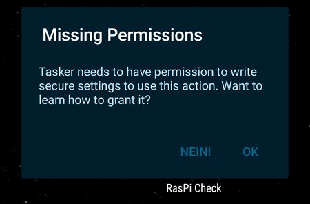

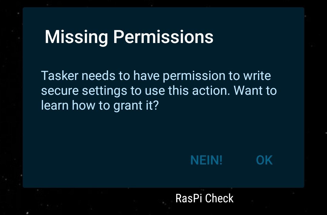

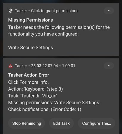

habe gestern mein Oppo find x5 pro bekommen (Android12 / Color OS 12.1) und habe soweit alle alten Daten, Layouts, Backups etc. eingespielt.
Bis auf mein Tasker läuft alles wunderbar.
Hier werden die write secute Settings erbeten, über adb hab ichs schon versucht, hier beise ich auf Granit.
Ich habe hier auch ein Tool gefunden um dies grafisch zu lösen aber leider gibt's hier auch keine Rechte für.
Wo kann ich denn ansetzen, dass alles wieder läuft?
Bei den alten Kandidaten von Xiaomi, Huawei , Samsung war das ganz fix erledigt mit adbh ohne Probleme 😅.
Danke für wegweisende Infos und Grüße in die Runde 🙂🙃

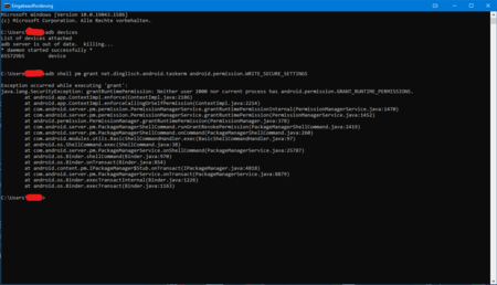

USB-Debugging ist aktiv? Über "adb devices" wird das Phone als verbunden angezeigt?
Welchen Fehler bekommst du, wenn du "adb shell pm grant net.dinglisch.android.taskerm android.permission.WRITE_SECURE_SETTINGS" eingibst?

@maxe das kommt
@qwoka

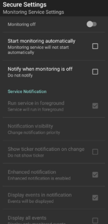

Also " Erlaubsnissüberwachung deaktivieren" hab ich mal aktiviert wie dort geraten vll bringt es was.
danke bis hierher
Zusätzlich habe ich in den Secure settings habe ich das "Monitoring off" mal deaktiviert
Reaktionen: nophil
jup ist mal unten aber leider kann ich hier die adb.exe nicht aufrufen, nichtmal wenn ich alles als Admin ausführe
Nachtrag, seitdem ich dies alles durchgekauft habe kommt keine Fehlermeldung mehr von Tasker.
Hat das was mit den Optionen zu tun die ich gesetzt habe und heist somit, dass alles funktioniert ?

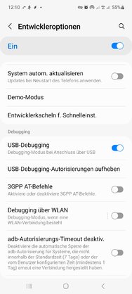

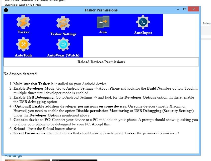

Hallo. same problem here.
Habe auch das Problem, die write secure settings nicht aktivieren zu können:
Untergestell: Samsung Galaxy A51 (Android 13) , Win 8.1
benutztes Programm:
Release 0.2.0 · joaomgcd/Tasker-Permissions

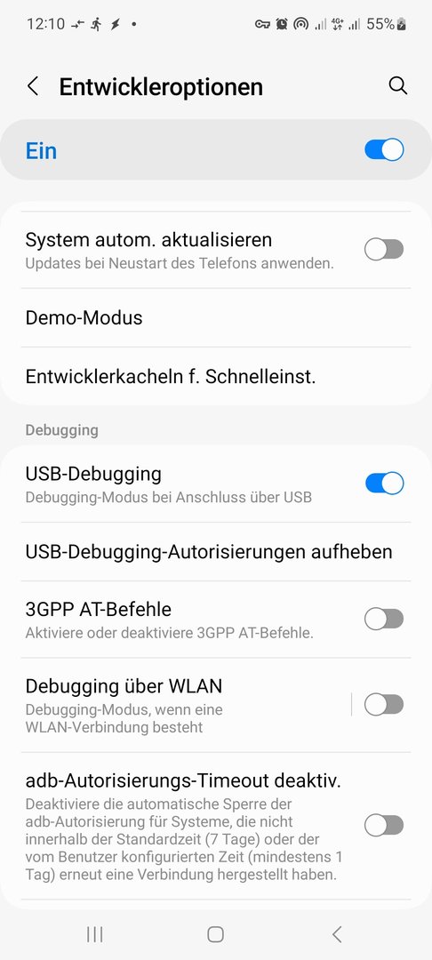

Aktivieren konnte ich die "Entwickleroptionen" und darin den "USB-Debugging"-Modus auf dem A51-Handy, also bis Schritt 3 im Programm. Die Optionen von Schritt 4 im Programm hab ich in der Form auf dem Handy nicht gesehen.
Klicke ich im Programm auf "reload Devices" wird allerdings das Handy nicht 'gesehen'. habe verschiedene USB-2,3Anschlüsse und Kabel probiert, das Programm als Admin gestartet. Mit "adb devices" wird das Handy nicht angezeigt.
Mit dem p12-Lenovo tab hats dagegen problemlos funktioniert. Die USB-Verbindung zw. Handy und PC klappt, z.b. ist Dateiübertragung möglich.
weiss jemand Rat?
@beginner01 Kann es an den veralteten Treibern von Win 8.1 liegen?
kA. Auf dem Lenovo Tab gings aber problemlos.
@beginner01 Was sagt den der Gerätemanager von Windows, wenn du das Gerät anschließt??
Reaktionen: beginner01
noch gar nicht gedacht dort mal reinzuschauen :)
Erledigt! ADB Treiber für windows 8.1 installiert von hier
https://www.chip.de/downloads/Universal-ADB-Treiber_61437026.html
Gerätemanager beklagt sich nicht mehr -> auf dem A51 problemlos die secure settings aktiviert. Vielen Dank!!!
