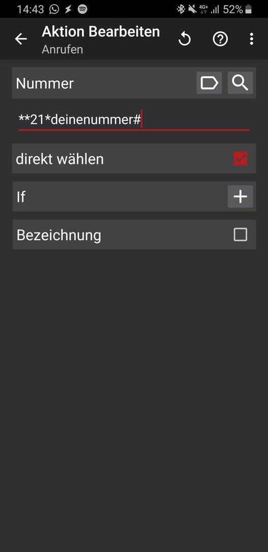

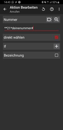

@Dyna5050
Du musst die Tasker Aktion Anrufen statt Rufumleitung.
Anrufen:
Nummer
**21*deinehomenummer#
direktwahl hacken rein
(ACHTUNG die roten spezifischen Code zur Rufumleitung musst du bei deinem Provider nachlesen. Mein Beispiel ist für die Swisscom Schweiz)
Hier der Download des Profils
Profil: Zeitgesteuerte RUFUMLEITUNG (100)
Zeit: Von 07:00 Bis 14:00
Tag: Mo, Di, Mi, Do oder Fr
Eingang: Anon (101)
<Beispiel. Rufumleitung Einführen.>
A1: Anrufen [ Nummer:**21*Zielnummer# direkt wählen:An ]
Ausgang: Anon (108)
<Beispiel. Rufumleitung Ausschalten.>
A1: Anrufen [ Nummer:##21# direkt wählen:An ]

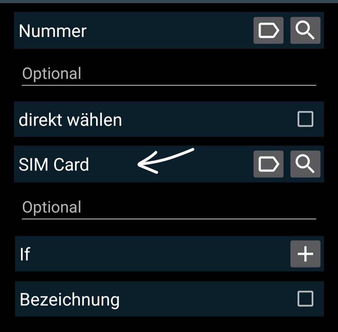

Hallo, die variable SIM CARD finde ich nicht in der Dokumentation. Ist das so richtig ?
Wovon sprichst du?
Ich seh in diesem Thread nichts von einer Variablen "SIM CARD".
Eine Variable mit Leerzeichen wäre auch eher unüblich...
Von welcher Doku sprichst du?
Meinte das hier. Aber hab es gefunden.
