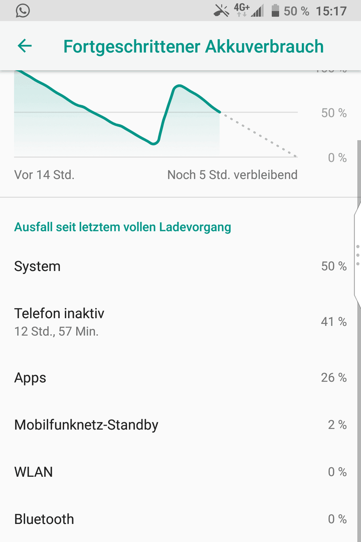

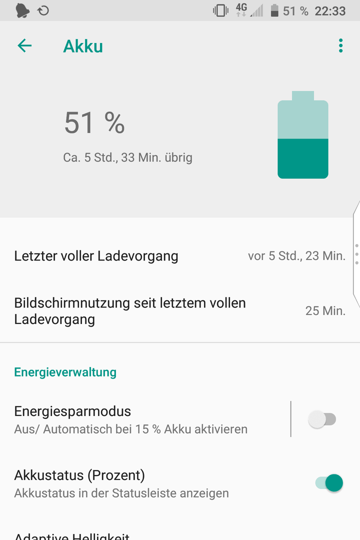

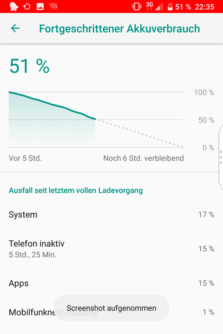

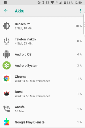

ich habe mir vor einem Monat das Keyone gekauft und habe seit 2 oder Wochen starke Probleme mit der Ausdauer des Akkus.
Tagsüber muss ich das Gerät mittlerweile mehrmals an den Strom anschließen. Nutzung des Geräts ist dabei im mittleren Rahmen - ich bin weiß Gott kein Poweruser. Whatsapp, chrome, pressreader, spotify sind die apps die ich regelmäßig verwende.
Gerade bei Nacht entlädt sich das Gerät extrem schnell. Bzw. Bei Nichtnutzung im Allgemeinen,
Letzte Woche habe ich das Handy um 04:50 morgens vom Strom genommen kurz was nachgeschaut und weiter geschlafen. Um 9:50 als ich aufgewacht bin war der Akkustand bei 62 Prozent.
Gerade eben habe ich das Handy um 17:00 vollgeladen vom Strom genommen. Danach war ich im Restaurant und anschließend 3 Stunden in der Oper - beide Male habe ich das Gerät nicht benutzt. Nur danach und jeweils davor um Mails und whatsapp zu checken.
Akkustand um 22:00 ca. 50 Prozent.
Ich kann mir das leider nicht erklären und erwäge das Gerät zu reklamieren...
Anbei sind noch 2 Fotos vom heutigen akkuverbrauch...
Kann mir jemand hier einen Tipp geben was ich vornehmen könnte?
Vielen Dank!!

Moin!
Ich habe zwar kein KeyOne und auch kein Android 8.1 Device, aber der erste Screenshot mit dem Hinweis der Akkunutzung von 15% durch Apps lässt mich vermuten das da mindestens eine App ständig Daten austauscht oder irgendetwas synchronisiert. Normalerweise sollten die drei größten Verbraucher das Display, das System und der Ruhezustand sein.
Versuche mal herauszufinden welche App das sein könnte, eventuell kann man das auch an einer extrem hohen Datenrate erkennen.
Wenn Du das Telefon nachts nicht nutzt kannst Du es auch in den Flugmodus setzen, dann sollte sich der Akkuverbrauch im Standby deutlich verringern.
Weitere gute Tipps zur Steigerung der Akkukapazität findest Du im Handbuch des KeyOne, es lohnt sich das entsprechende Kapitel mal durchzulesen.
Wenn trotz eingedämmter Apps und Flugmodus der Akkuverbrauch hoch bleibt kann es sein das beim letzten Systemupdate der Akku nicht richtig rekalibriert wurde, dann sollte ein Restart oder einer dieser Resets helfen:

Hast Du einen Restart oder einen Reset gemacht?
Meiner Meinung nach ist der Akkuverbrauch deutlich zu hich, vor allem bei den Apps.

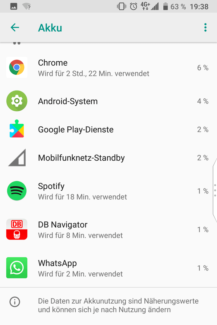

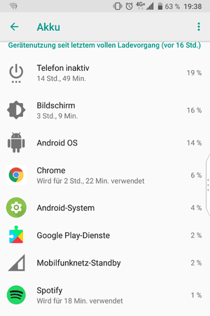

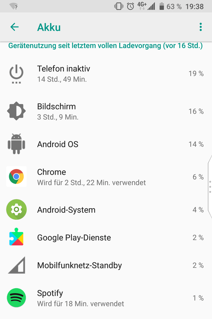

Hier ein Screenshot vom Akkuverbrauch heute. Einen Reset habe ich mittlerweile auch durchgeführt - ohne nennenswerte Besserung.
Wo kann ich nachschauen in welchem Intervall das Hub synchronisiert? Wenn das der Grund wäre, würde man es aber doch in dem Screenshot sehen können oder?

Na ja, das sieht ja schon etwas besser aus.
Einzig auffällig ist dabei Chrome, der kommt bei mir nie über 1%. Surfst Du so viel???
Ansonsten mal den Akkuverbrauch von Chrome in der Appverwaltung des Systems checken.
Vielleicht auch mal die Updates deinstallieren und Chrome neu einrichten.
Die Synchronisationhäufigkeit des Hub kannst Du in der Kontenverwaltung einstellen. Vielleicht wurde da ja der sofortige Empfang aktiviert. Im Handbuch des KeyOne findest Du sonst auch die gewünschten Informationen.
Hast Du mal geprüft welche Apps bei der Datennutzung besonders hervorstechen?
Und hast Du die Akkuspartipps aus dem Handbuch umgesetzt? Ich z.B. an den Screenshots das Du den den Energiesparmodus nicht aktiviert ist, und das das WLan aktiv ist aber nicht verbunden ... GPS ist evtl. auch aktiv obwohl es nicht genutzt wird ...

Saß gestern in der Bahn und habe da eine ganze Weile gesurft und dafür das WLAN genommen - das aber immer wieder nicht funktioniert hat...
Bei der Datennutzung sticht auch Chrome hervor mit 255 MB in den letzten 10 Tagen. Aber ist das wirklich viel?
Die Akkuspartipps habe ich nachgelesen und verfolge ich soweit.

255 MB ist für Chrome nicht wirklich viel - wie sieht es bei der WLan Nutzung aus?
Wenn du schon verschiedene Kabel ausprobiert hast und auch nichts offensichtlich in der Buchse verdreckt ist, würde ich auf ein Hardwareproblem tippen.
Davon unbenommen ist bei mir der Verbrauch von Android OS wesentlich geringer im Vergleich zu anderen Verbrauchern.
Andererseits sind jetzt 37% Akkuverbrauch nach 16h mit 2,5h Broswsernutzung auch nicht so sonderlich viel, oder? Mach so einen Screenshot noch mal, wenn du wieder nach wenigen Stunden oder wie in deinem Beispiel nachts mit Nitchtstun schnell wieder runter bist.

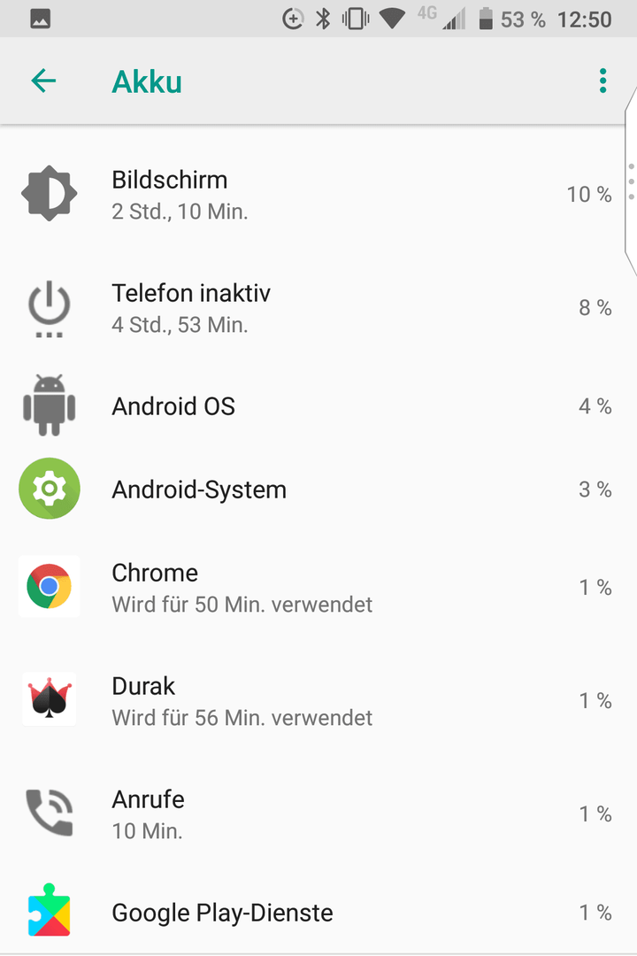

Knapp 5 Stunden seit dem letzten Aufladen und 47 Prozent schon weg. Hier der screeshot um den gebeten wurde.
Oder ist ein solcher Verbrauch normal?

Nein, das ist bestimmt nicht normal!
Hat das Gerät noch Garantie bzw. kannst Du das reklamieren?
