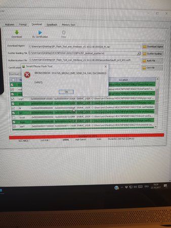

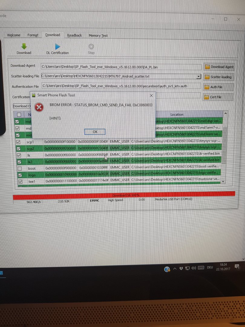

Klappt irgendwie nicht mit den Treiber win10.Bin noch beim ausprobieren.Habe die Treiber signierung deaktiviert. Sp flashtool zeigt Fehler ,cmd brom.....
[doublepost=1510239201,1510238718][/doublepost]So wie das
@aro1
- Die Flashtool Fehlermeldungen kann man immer sehr gut googeln, da gibt es listen mit allen Meldungen. Manchmal liegt es auch an der verwendeten Flashtool Version oder am Stromangebot an deinem USB-Port, oder sogar am Kabel
- Ob der Treiber richtig installiert ist kannst du unter Systemeinstellungen > Geräte Manager ganz gut sehen. Wenn du das ausgeschaltete Gerät einsteckst muss für wenige Sekunden ein Gerät als MT65XX Preloader oder ähnlich ohne Fehlermeldung angezeigt werden. In der kurzen Zeit kannst du dafür sonst auch das Fenster öffnen zum Treiber ändern.
- Ich kenne einige BV-Geräte bei denen beim Einstecken des USB-Kabels die lauter Taste gedrückt gehalten werden muss - bei anderen verursacht aber gerade das erst Fehler. Also einfach mal probieren.
Reaktionen: Miss Montage
Wenn ich es richtig sehe, ist der "falsche" Download-Agent aktiviert. Klicke mal auf die Schaltfläche "Download Agent" und suche nach MTK_AllInOne_DA.bin.
