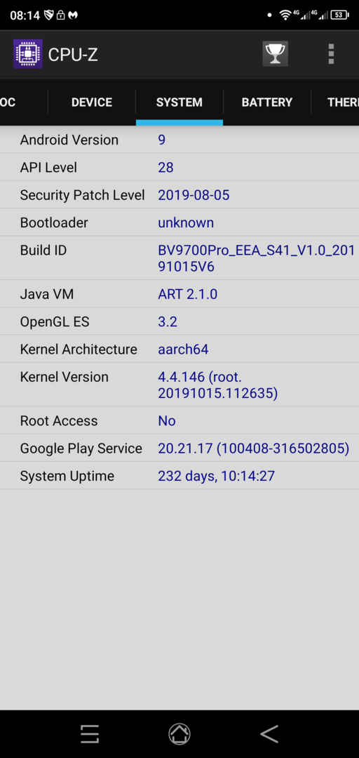

Bei mir läuft das BV9700 Pro äußerst stabil, wie man an folgendem Screenshot unschwer erkennen kann. Ist also kein generelles Problem.
