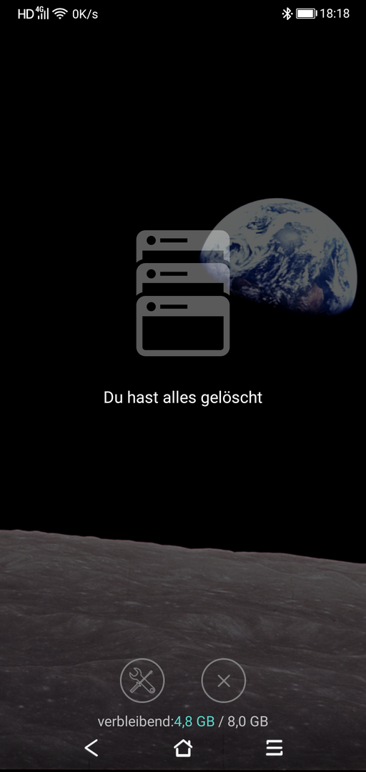

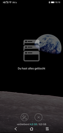

Da gibt 's bei den BVs noch die "Whitelist" => Aktive Apps öffnen (Bedienleiste unten) => Werkzeugsymbol antippen und bei der gewünschten App das Schloß schließen.

Nein, da bist du im falschen Menu. Ganz unten am Display die Bedienungsleiste (Mitte "Homebutton", je nach Einstellung Rechts oder Links "Zurück/Schließen" und "letzte/aktive Apps") ist gemeint.
Unter "letzte/aktive Apps" gibt 's dann die Möglichkeit der "tiefen Reinigung" (Kreuz im Kreis), schließt die angezeigten Apps, und ein Werkzeugsymbol das dann die "Whitelist" mit den Schloßsymbolen zur Einstellung öffnet.

Hallo _W_,
ok danke. Wenn ich die letzten Aktiven Apps öffne über diesen Weg, dann kann ich über den "Mülleimer" die Tiefenreinigung vornehmen, aber leider nix weiter. Ein weiters Symbol oder eine Werkzeugsymbol ist leider nicht vorhanden.
Da hat Blackview wohl zu viel in Android rumgespielt, das nervt ein Wenig, wenn Standardfunktionen weg sind...
