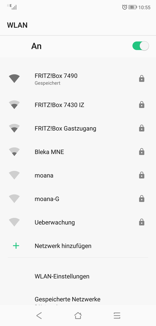

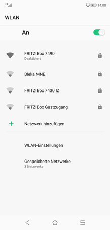

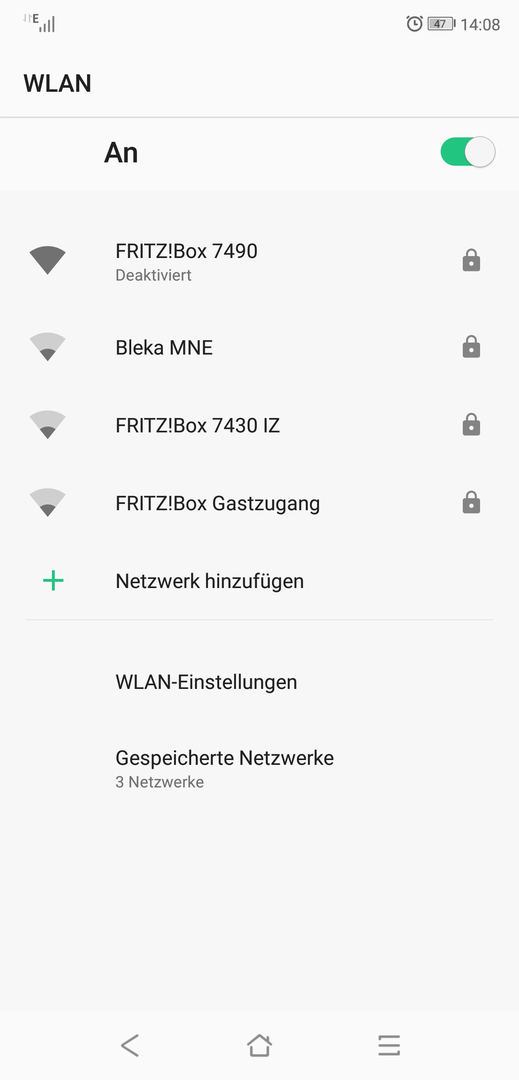

Sonst fiel mir immer nur auf, dass er entweder das WLAN Netzwerk findet und dann dort steht Deaktiviert oder Gespeichert (siehe Anhang).

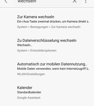

Hinsichtlich WLAN aus und an, fand ich gerade etwas hinsichtlich "Automatisch zur mobilen Datennutzung wechseln". Diese Funktion scheint es bei mir eh... Vielleicht zu geben. Wenn ich unter Einstellung suche, finde ich die Funktion. Nutzung ich die Weiterleitung oder manuell dorthin, gibt es dort die Funktion nicht...
