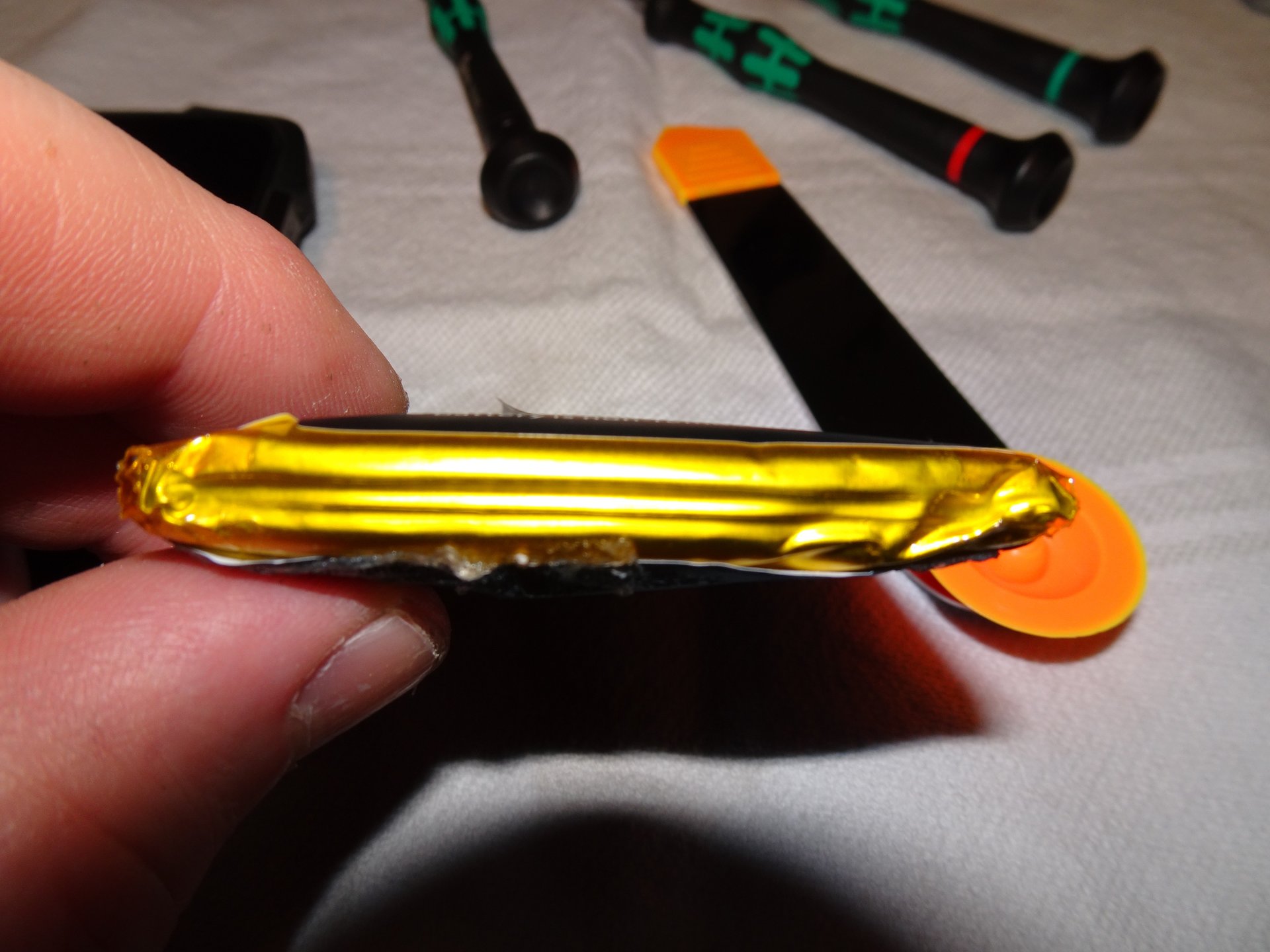

So, hab grade den Akku getauscht. Was für ein Gefummel - Chirurg müsste man sein. Und dann war der alte Akku auch noch verklebt wie Seuche. Naja, letztendlich hat's geklappt.
Um meine eigene Frage zu beantworten: Nein, es ist definitiv nicht normal, dass das BV9700 Pro an der Rückseite gewölbt ist! Mein Gefühl war völlig richtig - der alte Akku ist extrem aufgebläht - im ausgebauten Zustand ist er 13 mm dick. Die Zelle selbst scheint zwar noch "ok" zu sein, aber das Ganze ist halt wie ein Luftkissen, weil Gase ausgetreten sind.
Zum Glück hat das Smartphone keine Schäden davongetragen, auch die Gehäuserückseite ist wieder flach. Sollte ich das Smartphone besser mit Kabel laden? Habe es bisher nur induktiv geladen, was für den Akku ja nicht so gut sein soll.
Deswegen bin ich auch Dr. Phone ;)
Nun, normal würden sie auch wieder hereingehen, haben sie aber nicht.
Futsch.
