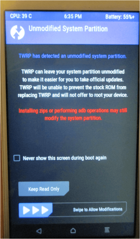

[doublepost=1472672407,1472670653][/doublepost]okay, nach vielen vergeblichen Versuchen habe ich irgendwo gelesen, dass man mit Vol+ / Home / Power eventuell noch was reißen kann.
Sieht schon besser aus.
Jetzt lande ich auf einem Warnhinweis und der bleibt auch, ohne dass das Gerät sofort wieder neu startet.
Bevor ich jetzt einen Brick riskiere, frage ich lieber mal ganz doof, was ich jetzt machen soll.
Ich habe vor vielen Jahren das HTC Desire und vor 3 Jahren das HTC One X geflasht bekommen. Aber solche Probleme hatte ich noch nie :O
Den ersten Fehler hatte ich auch noch nie. Merkwürdig. Modifications musst du erlauben, wenn du was flashen willst. Damit wird erstmal noch nichts überschrieben. Hast du schon ein Backup? Wenn nicht, mach eins in TWRP. Falls ja, kannst du die ZIP flashen. Wenn alles schief gehen sollte, ist das SP Flash Tool mit der Stock ROM dein Freund :) Komplett bricken ist bei MediaTek eigentlich fast unmöglich.
Reaktionen: W-MAIK

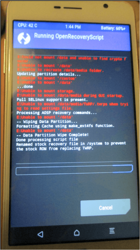

okay, ich bin im TWRP drin.
Jetzt erst mal schnell ein backup machen. 1.7GB - das könnte auch passen :rolleyes2:
[doublepost=1472673783,1472672904][/doublepost]Ich bekomme ständig die Meldungen
E:Unable to mount '/custom'
E:Unableto mount '/data'
Sowohl beim Backup, als auch beim Versuch CM zu installieren
@W-MAIK Erstes Fehlerbild ist mir schon untergekommen. Da hat ein erneutes flashen von TWRP geholfen. Allerdings anderes Device. :unsure:
@Wattsolls erneutes Flashen war leider nicht möglich, ich hing in einer Bootschleife fest und kam über ADB auch nicht mehr drauf.
Aber da bekommt man im ersten Moment einen ziemlichen Schreck ^^
Reaktionen: Wattsolls
Oh ja. Den hatte ich auch. ;) Aber ich schweife vom Thema ab. Und wenn Du jetzt nochmal versuchst per ADB?
