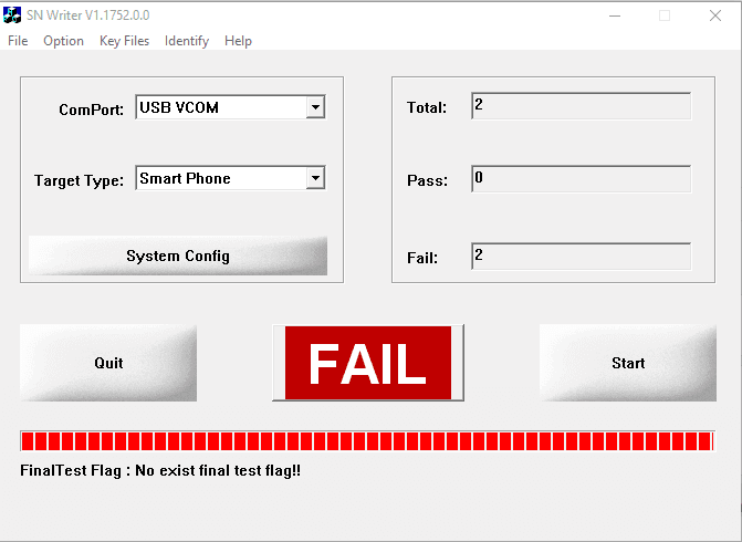

Hallo liebe Community!
Ich habe die Rom komplett neu inkl. Formatieren geflasht. Leider bekomme ich beim SN Write Tool immer den Fehler "Final Test Flag: No exist final test flag!!"
Was mache ich denn falsch?
Danke für die Hilfe,
Jack
Die Versionen vom SN Write Tool und von der Firmware müssen zusammen passen.
Die letzte funktionierende Kombi waren "SN_Write_Tool_v1648" für die Firmware 20161025 und 20170414.
Wenn du die "20180330" drauf hast, probier es erst mit "SN_Write_Tool_v1648".
Wenn es nicht funktioniert, probier die 1712, 1716, 1728.
Vorausgesetzt die Einstellungen im Tool und die MD1_DB und AP_DB passen
Viel Erfolg.

@EarthwormJack Probiere mal die neusten SN-Writer und spiele mit den Einstellungen ich habe auch gefühlte 30 Anläufe benötigt,bis es klappte.
