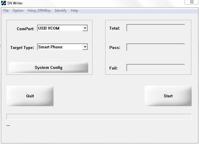

Es ist nur ab dem "SN_Write_Tool_v1604" möglich die IMEI's auf das BV6000 zu bringen.
Start und Einstellungen:
System Config:
MDDB und APDB aus dem letzten Firmwarepaket wählen.

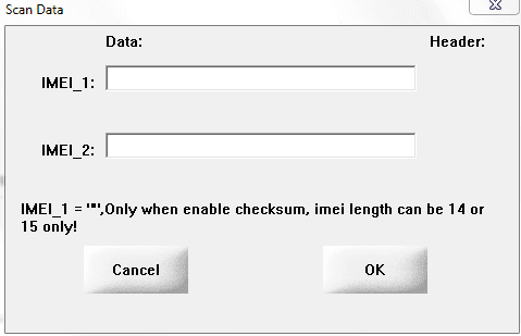

Start:
IMEI's vom Karton eintragen.
dann OK.
Wenn das durchgelaufen ist habt ihr wieder eure IMEI's auf dem BV6000.

Das SN Writer Tool kann anscheinend keine funktionierende Verbindung zum Handy herstellen.
Wenn ich das (ausgeschaltete Handy), nachdem ich alles konfiguriert, die richtigen IMEIs eingetippt und mit "OK" quittiert habe per USB anschließe passiert folgendes
-"USB-Gerät-angeschlossen-Ton"
- SN Writer springt von "Start searching preloader com port and handshake..." auf "Start searching kernel com port and handshake..." um und bleibt dort hängen
während dessen erscheint auf dem Handydisplay der Blackview-Schriftzug und das Handy bleibt dort hängen (Bootloop?)
- dann kommt sehr bald der Windowston für "USB-Gerät-nicht-korrekt-installiert" (OHNE Taskleistenmeldung o.ä.)
- nach einigen Minuten spuckt der SN-Writer schließlich "FAIL" - "EnterAPMetaMode[] : MetaResult = DEFAULT_FAIL" aus.
- das Handy bleibt im Bootloop? hängen und lässt sich nur durch langes Drücken des Power-Buttons aus-, danach auch wieder normal anschalten
Ich habe es mit dem SN Writer Tool in den Versionen: 1.1604, 1.1640, 1.1648 und (der im BV-Forum explizit verlinkten) 1.0_1552 versucht - immer mit dem gleichen Ergebnis.

Ok, ich bin jetzt auch mitten drin und der SN Writer will nicht so. Habe jetzt die 025 lokal installiert und wollte die MD und AP von der Version 022 nehmen da ich sie bei der 025 nicht finde. Gibt es vielleicht noch eine Version mit der ich es versuchen könnte?
thx 4 help
Jensman
P.S: SN Write Tool Version 1.1728 - Komischerweise wird das grau hinterlegte Feld unter der MD 1 bei mir nicht ausgefüllt - ist also ganz leer....

Aber es scheint als ob ich es habe. Noch einmal alles neu gemacht und im Flashtool "Formatieren und Download" angeklickt. (Version 022). - keine Änderung = keine IMEI
Danach lokales Update auf 025 => Ich habe IMEI nummern - allerdings völlig blöde. 1111111111 und 222222
Dann mit SNWriter IMEI aufgespielt - aus Version 022 => Alles funktioniert.
Ich vermute, daß das Problem daran lag daß ich beim allerersten Flashen nur "Update" ausgewählt hatte..... Ich wüsste nicht was es sonst gewesen sein sollte...

Das Telefon muss ausgeschaltet sein, Du verbindest es, wenn Du im SN Write Tool alles eingetragen und auf "Start" gedrückt hast.
