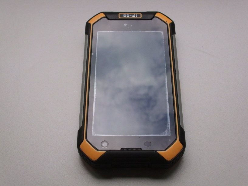

Habe seit ein paar Tagen am oberen Rand des Display einen hellen Schatten.
Es begann in der linken Ecke und weitet sich immer weiter nach rechts aus.
Die Schutzfolie ist es nicht, einer eine Idee?
Handy ist von 10.2016
Es löst sich innerhalb des Geräts eine Verklebung oder Laminierung. Das ist nicht schön, zum Glück funktioniert das Gerät aber weiterhin. WEnn du möchtest kannst du versuchen das Gerät über deinen Verkäufer zu tauschen oder bei Aliexpress ein Ersatzdisplay zu kaufen und auszutauschen.

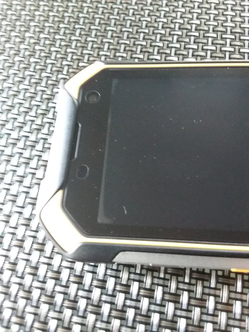

Hi,
Display heute per Einschreiben angekommen
Jetzt geht die schrauberei los :crying:
Mal sehen wie es klappt :rolleyes2:

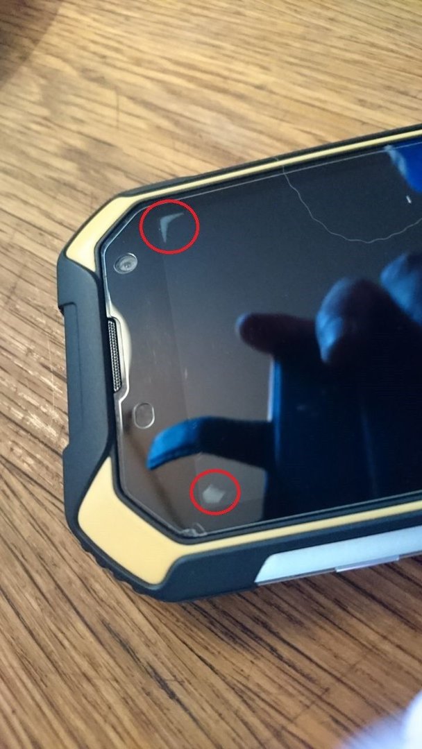

Habe das gleiche Problem mit dem milchigen Rand, der sich bei meinem BV6000 rund um das ganze Display gelegt hat. Die obere Hälfte reagiert nicht mehr auf Eingaben, d.h. nicht mal der Lockscreen lässt sich entsperren.
Daraufhin habe ich Blackview angeschrieben und Fotos geschickt. Gestern kam die Eingangsbestätigung und daß ich warten soll.
Wer hat von euch schon Erfahrung und Tips, wie das Tauschdisplay einzubauen ist? BV6000 display 01.JPG

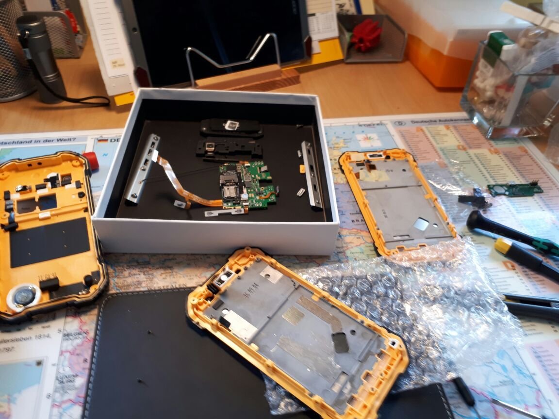

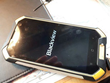

So heute endlich Zeit gefunden zum schrauben.
Klappte ganz gut bis auf das Mikrofon das ist versiegelt( Silicon oder ähnliches) hoffe das ich es wieder vernünftig dicht bekommen habe.
Hochfahren tut es auf jeden Fall schon mal :rolleyes2:
