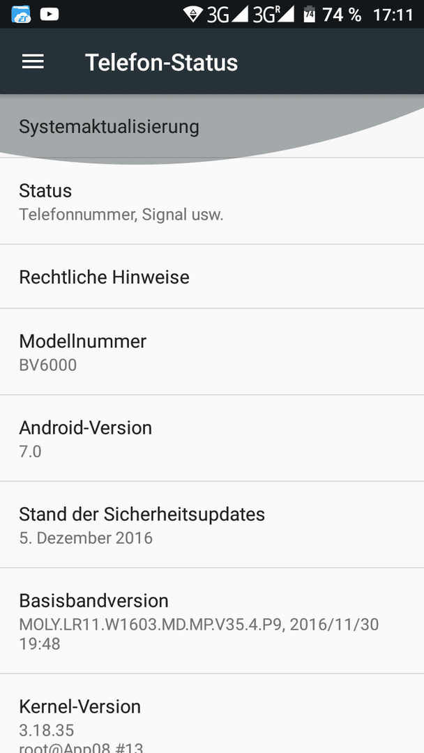

Hallo!
War schon länger nicht mehr im Forum und wollt mal wieder schauen was es so neues über das BV6000 gibt.
Zu meiner Verwunderung hab ich festgestellt, das hier von neueren Updates die Rede ist.
Mein Telefon zeigt als aktuelle Version "BV6000_Blackview_V01_20161216".
Wenn ich die Aktualisierung starte heißt es immer nur "Ihr System ist aktuell". Muß ich da noch was umstellen, um Updates zu bekommen? Bitte um Antwort.
MfG
SIRION

Wie du siehst hab ich aber A7. Ende Dezember hab ich mein letztes Update bekommen und das war eben die neue Version. Seit damals hab ich keine Updates mehr bekommen, obwohl "Automatische Updates" eingeschaltet ist.
Eigentlich bin ich mit meinem System so wie es ist zufrieden, ich würd nur gern wissen, wieso nur ausgewählte BV6000-Besitzer mit Updates versorgt werden und andere nichts bekommen.
SIRION

@SIRION
Sorry da hatte ich die Version 216 mit A6 verwechselt.
Hier kannst du jedenfalls das Offizielle Update zur Version 414 zum Flashen herunterladen.
MEGA
@SIRION unter Stock ROM Download-Links findest du alle ROMs bis 20170517. Die OTA Updates funktionieren leider nicht immer für alle Geräte.
