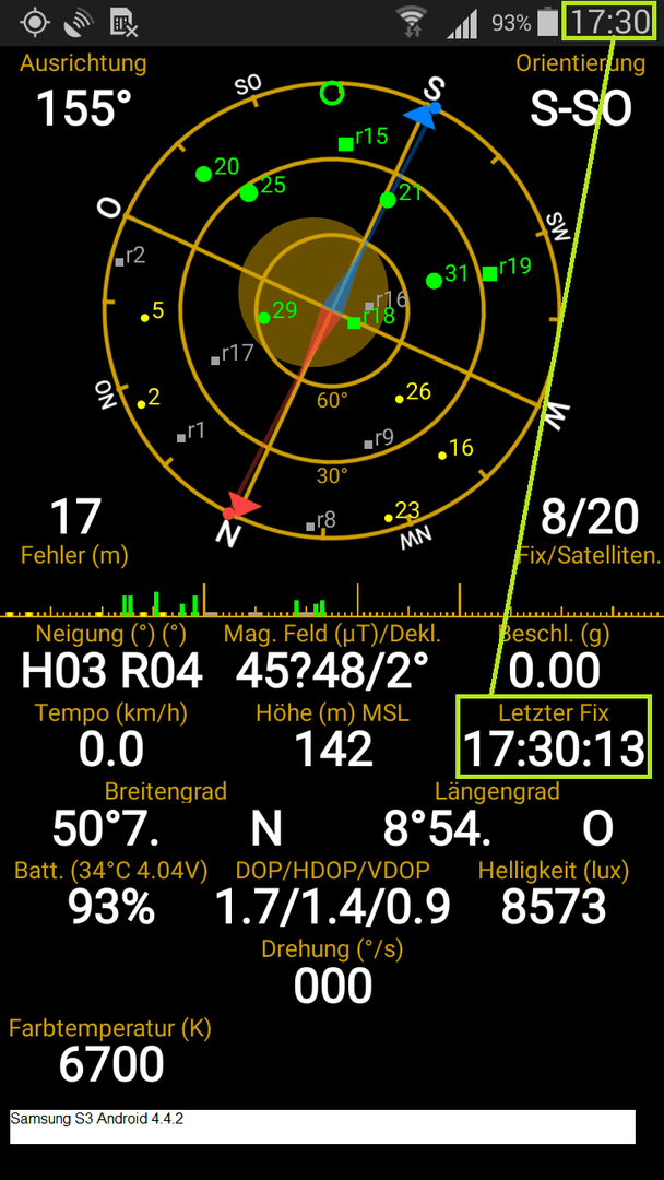

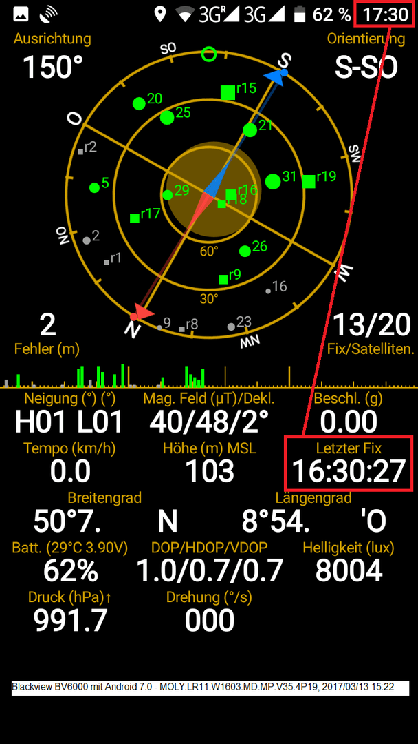

ich stehe noch in Kontakt mit dem Hersteller. Seine Vermutung ist, dass die Zeitangabe bei dem GPS Signal um 1 Stunde "falsch" ist. Das würde erklären, warum die Aufzeichnung immer erst frühestens nach 1 Stunde anlief. Es bleibt spannend. Ich werde es mal heute abend mit meinem S3 vergleichen. Vielleicht erkenne ich da unterschiede, wenn ich die App GPS-Status benutze.

Eins ist natürlich auch klar. Zum reinen navigieren braucht man den Zeitstempel nicht. Es wird erst dann blöd, wenn man über den Zeitstempel abgleichen will, z.B. kann man die Uhrzeit am Handy auch via GPS einstellen. Was dann zu einer falschen Uhrzeit führen würde.
Der Factory Reset hat nicht den gewünschten Erfolg bebracht. Offenbar wird immer noch eine falsche Uhrzeit (um 1 Stunde zurück) an die App übermittelt. Deutlich sehen kann man es durch die App GPS-Status. Hier mal zwei Screenshots, zeitgleich beim S3 und beim BV6000 aufgenommen GPS-Time BV6000.png GPS-Time Samsung S3.png

Ansonsten vielleicht ein Softwareupdate probieren. Wenn ich den screenshot richtig deute hast du eine ROM vom März drauf, es gibt aber mittlerweile 20170414 zum download.
