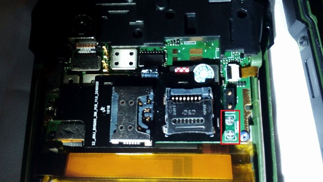

Aber neben den NFC-Kontaktpins auf der Hauptplatine sind 2 Bequem lötbare Kontakte nebst Aufschrift: "Charge" ^^
Hallo, darüber habe ich mir auch shcon gedanken gemacht, auf der Platine sind bereits Anschlussmöglichkeiten für einen fest verbauten QI Lader (siehe Markierung auf dem Bild). Ist nur die Frage wie ist die Polung der beiden Kontakte, leider ist da keine Markierung auf der Platine.

Wenn ich das Gerät das nächte mal aufmache und ein Multimeter in der Nähe ist, schliess ich mal einen USB Charger an und gucke was ankommt. ;-)

@JohnD2850 Meine Elektrotechnik-Kenntnisse sind bisher eher rudimentär aber trotzdem glaube ich, dass das gut passen könnte.
Hat bislang schon mal jemand versucht die Lötstellen auszumessen?
Hat inzwischen mal jemand versucht eine Spule auf die Lötstellen zu setzen? Ich habe Blackview mal angeschrieben, mit der Bitte nach Infos, leider bisher keine Antwort. Ich frage mich ob zur Spule noch andere Elemente nötig sind.
Ich hatte eine Spule bestellt und Laut Conrad kann sie frühestens in 6 Wochen verschickt werden.
Wieviel mA hast du jetzt ins Auge gefasst? Ich habe die Würth 760308103206 mit 1,55A im Auge, welche ich nicht schlecht fand. 1A haben auch die meisten Fertigteile, die man so für andere Smartphones kaufen kann, sollte also im Rahmen liegen. Eigentlich dürfte man die Spule ja auch nicht falsch-herum anschließen können. Also entweder geht es... oder eben nicht. Vorausgesetzt da sitzt überhaupt etwas hinter den Lötstellen und man grillt sich nicht das Board.

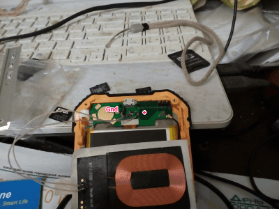

Bliebe also nur, so wie der Kerl im Forum da das gemacht hat, so ein Fertigteil für die USB-Schnittstelle an die Buchse zu löten. Eventuell könnte man noch die Spule wechseln. Die angebaute soll ja bis 1A gehen. Der Modder da hatte max 600mA. Prinzipiell müsste die Elektronik des USB-Teils ja mindestens 1A verkraften. Somit könnte man eine 2A Spule, oder mehr, anbauen und gucken was passiert. Ist nur recht warm geworden schreibt er.
Die frage ist auch ob es komische Nebeneffekte gibt, wenn man das Teil an den usb-Port lötet und den Port doch noch mal nutzen will.
Von komischen Nebeneffekten habe ich da bisher noch nichts gehört. Schein wohl ganz gut zu funktionieren. Okay, laden und gleichzeitig den USB-Anschluss für etwas zu nutzen ist vermutlich nicht anzuraten, dürfte aber wohl auch funktionieren. Ich fürchte nur, meine Lötfähigkeiten sind nicht gut genug, um an den kleinen Beinchen etwas anzubringen... :(

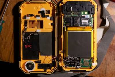

Der russische Modder hat zum Einbau die NFC-Antenne ein Stück verlegt und die QI-Spule daneben geklebt. Ganz aufladen dauert 6-7 Stunden und USB geht weiterhin. So wie das aussieht hat er auch nicht an die Beinchen gelötet. Leider geht das Bild nicht größer.
Reaktionen: Phil-HB und Miss Montage
Das sieht doch super aus! Man sieht ganz gut, dass die Spule von den Abmessungen nicht zu groß sein darf um neben das NFC-Feld zu passen.
Stand da etwas dabei was für eine Spule er benutzt hat, also wie viel Ampere?
Ich hab mich etwas über die schwarze Fläche auf dem Akku gewundert, die habe ich nicht im Gerät. Vielleicht eine extra Schutzschicht die er eingesetzt hat?
