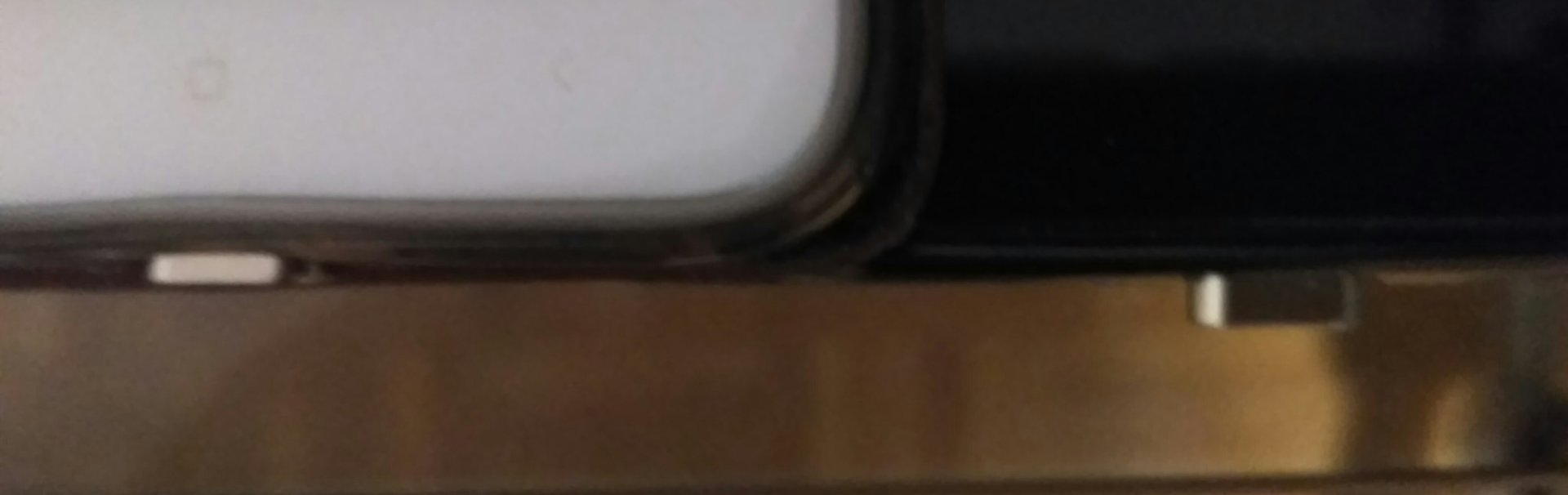

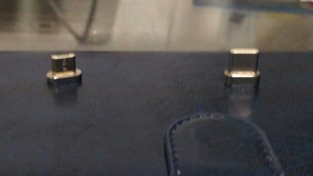

Meine sind jetzt auch angekommen, super Qualität, der Magnet hält sehr gut, dass Gegenstück mit Kabel geht etwas über den Magnet was die Verbindung deutlich stabiler macht ( als das was ich schon hatte ), das Kabel ist schön flexibel.
Was mich stört ist, dass der USB-C Magnet deutlich dicker ist als der vom Micro-USB, der steht ein wenig weit aus dem Gehäuse.
Die Differenz beim Ladestrom beträgt 1,84 Ampere zu 1,64 Ampere gemessen mit zwischenstecker.
