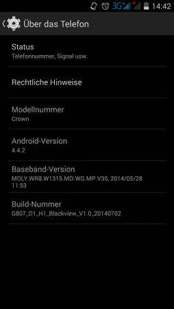

Hallo alle zusammen ich bei meinem Crown V1.0_20140702 drauf und da in letzter Zeit das Handy immer mehr spinnt was mein Wlan angeht (geht plötzlich weg,kommt wieder,geht weg,kommt wieder...usw) hab ich mir gedacht das Update zu machen in der Hoffnung mein Wlan bleibt dauerhaft :) also bin ich in meine Einstellung-Über das Telefon und wollte nach Updates suchen...nur das ich aber diesen Menüpunkt nicht habe :confused2::confused2::confused2: in jedem video was ich sah konnte man über die Einstellungen nach Updates suchen und bei mir gibt es das garnicht....
Hat vllt noch einer das problem oder weiß warum das so is????
Bin über jeden tip oder info dankbar
PS: Mit dem flashtool trau ich mich das nicht wirklich mit dem aufspielen,,,da hab ich eher bei samsung die ahnung von :lol:
@carina_90 Also hast du das Menü Einstellungen > Über das Telefon > Systemaktualisierung nicht???
Nein kein bisschen und ich weiß auch nicht warum

Die Firmware ist schon über drei Jahre alt. Ein Update macht schon Sinn.
Vielleicht funktioniert bei dem alten Modell wirklich nur Flashen oder Update über die sd-Karte.
Viel mehr weiß ich dazu aber auch nicht. Die letzte Version zum flashen war hier (Herstellerforum auf englisch) verlinkt.
Danke erstmal für die Antwort, mit dem Update über die SD Karte habe ich auch schon nachgedacht... aber wenn ich das richtig verstanden habe dann lade ich mir das letzte Update runter und packe das auf die SD Karte (externe SD Karte oder:confused2::confused2:) , dann geh ich ins Recovery,mache factory reset/ wipe Data und wähle dann die Update ZIP aus und lass das Handy machen... stimmt doch so alles oder:blushing::confused2:
