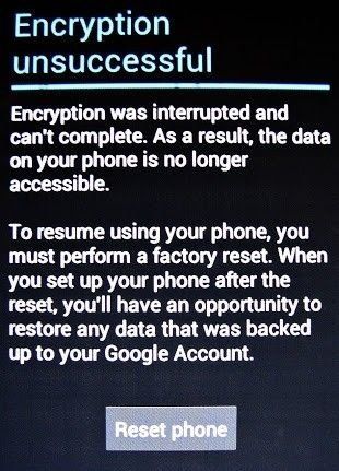

Hallo allerseits.
Bin jetzt nach einiger Zeit endlich mal dazu gekommen, nach der oben genannten Anleitung das Smartphone zu flashen.
Tja... Dumm gelaufen. :(
Ich bekomme nun nach dem Anschalten den im Anhang gezeigten Bildschirm.
Wenn ich dann auf reset phone klicke passiert ... garnichts!
Habe dann versucht einen factory reset zu machen, aber dort im Menü steh alles in Chinesichen Schriftzeichen... :(
Oh man, ich bin so gefrustet?
Hat da vielleicht auch noch jemand einen rat?
kitkat neu flashen, evtl. erst mal ohne twrp, also nur rom , danach wlan update machen,
erst dann twrp zum rooten flashen, mit supersu.zip rooten
man muss volume +/lauter beim einschalten gedrückt halten, um ins recovery zu kommen,
nicht volume -/leiser !!!
ich würde aber eher nicht das telefon verschlüssen unter einstellungen-sicherheit,
da muss man schon wissen, was man tut
