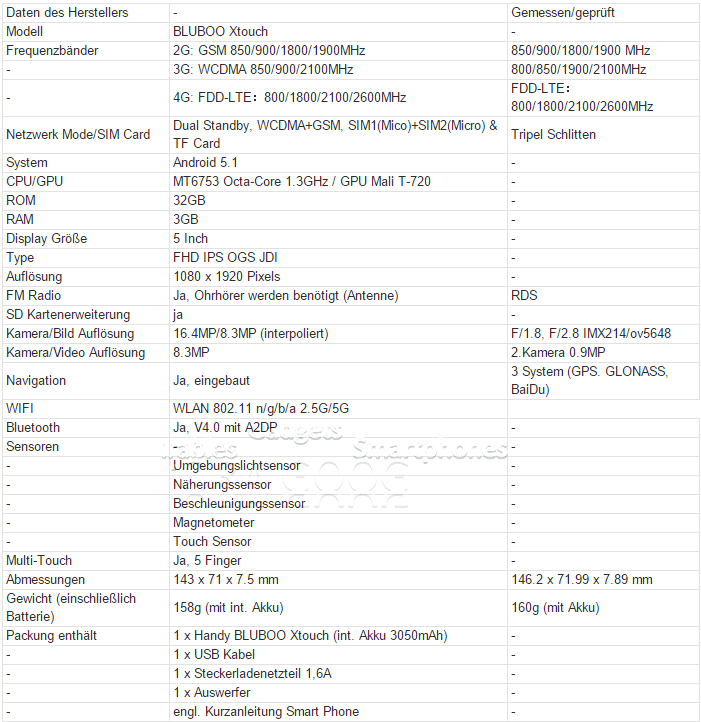

Technische Daten: (Auszug, Quelle Hersteller)

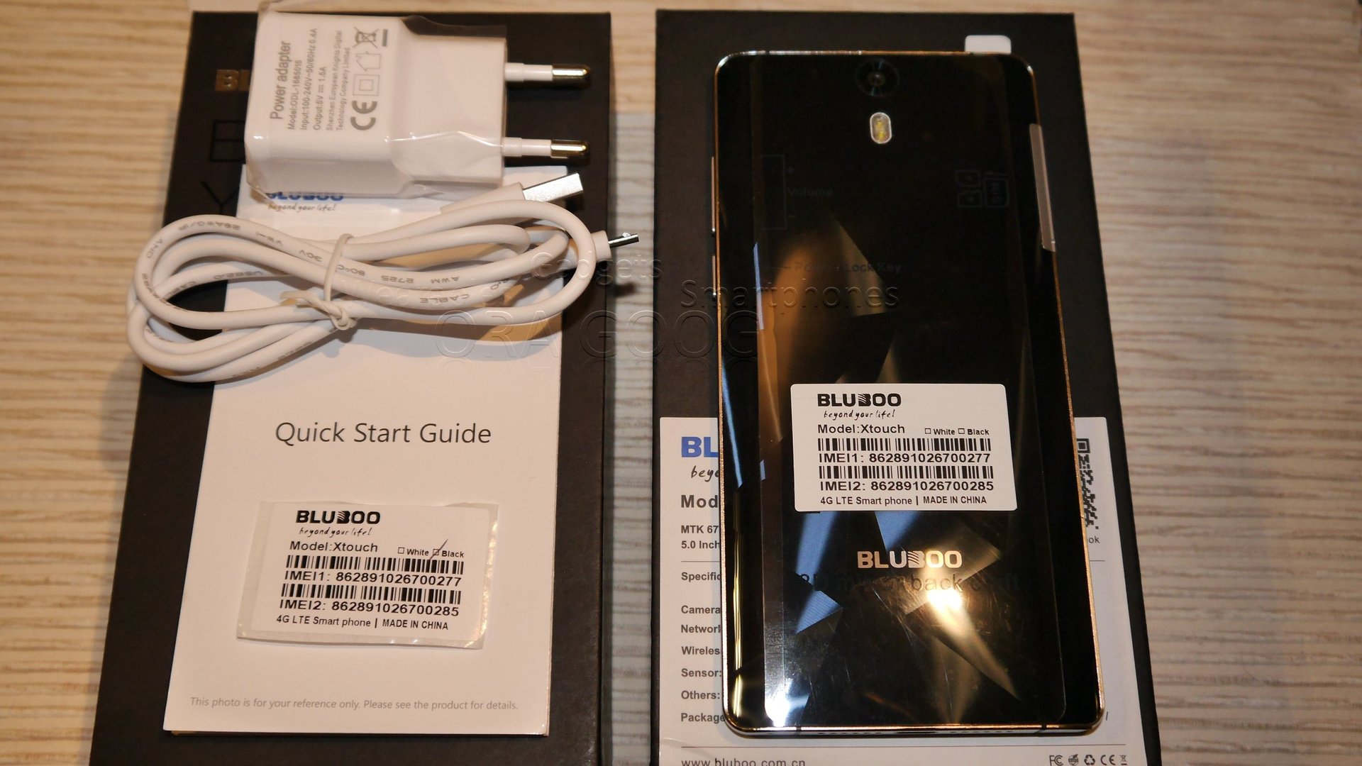

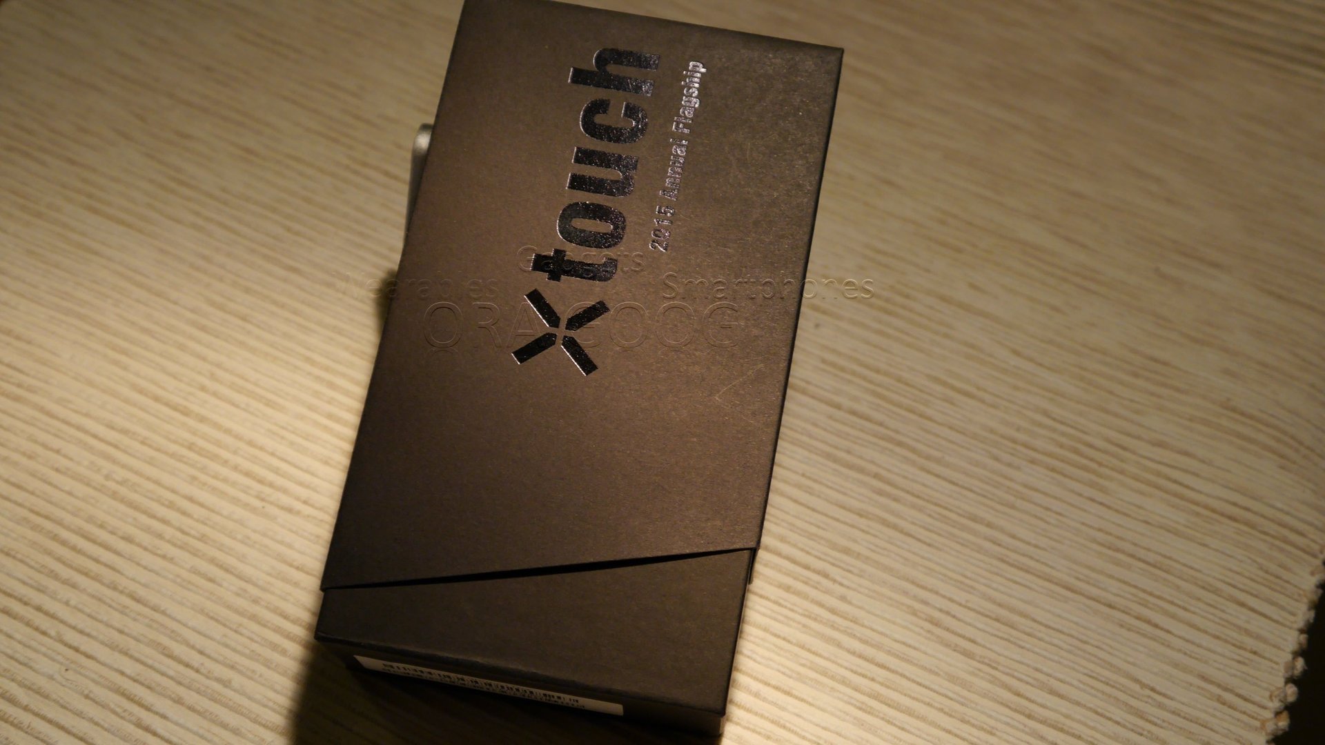

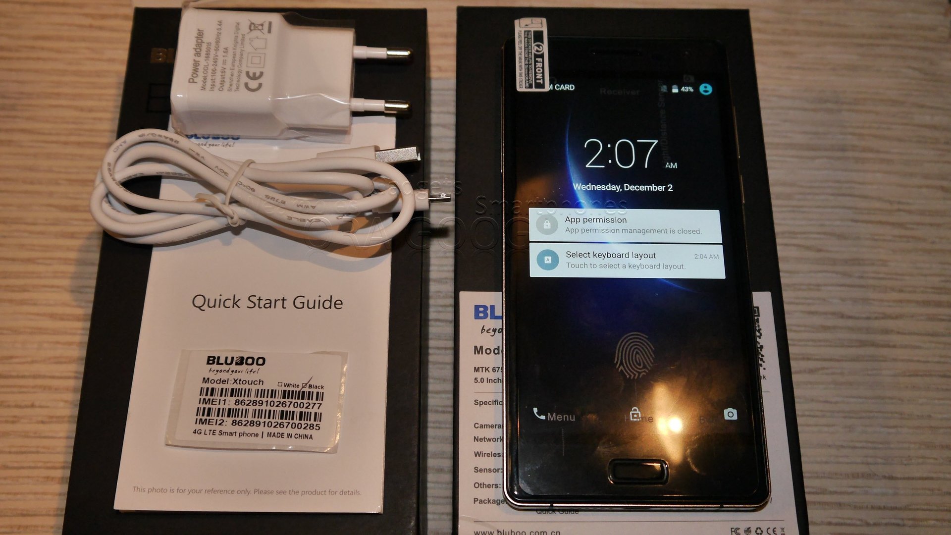

Unboxing -- Verpackung informativ mit Übersichtsparametern
Das BLUBOO Xtouch wurde in einer rechteckigen, äußerlich stabilen und schwarzen Box mit dem Namenszug des Herstellers und der Produktbezeichnung geliefert.
Inhalt der Lieferung -- Standard Zubehör
siehe Spezifikation
Bilder Unboxing--Achtung Fleischspieß nicht übersehen
P1140360 SMALL50- 0001.jpg P1140361 SMALL50- 0002.jpg P1140362 SMALL50- 0003.jpg P1140363 SMALL50- 0004.jpg P1140371 SMALL50- 0005.jpg P1140372 SMALL50- 0000.jpg

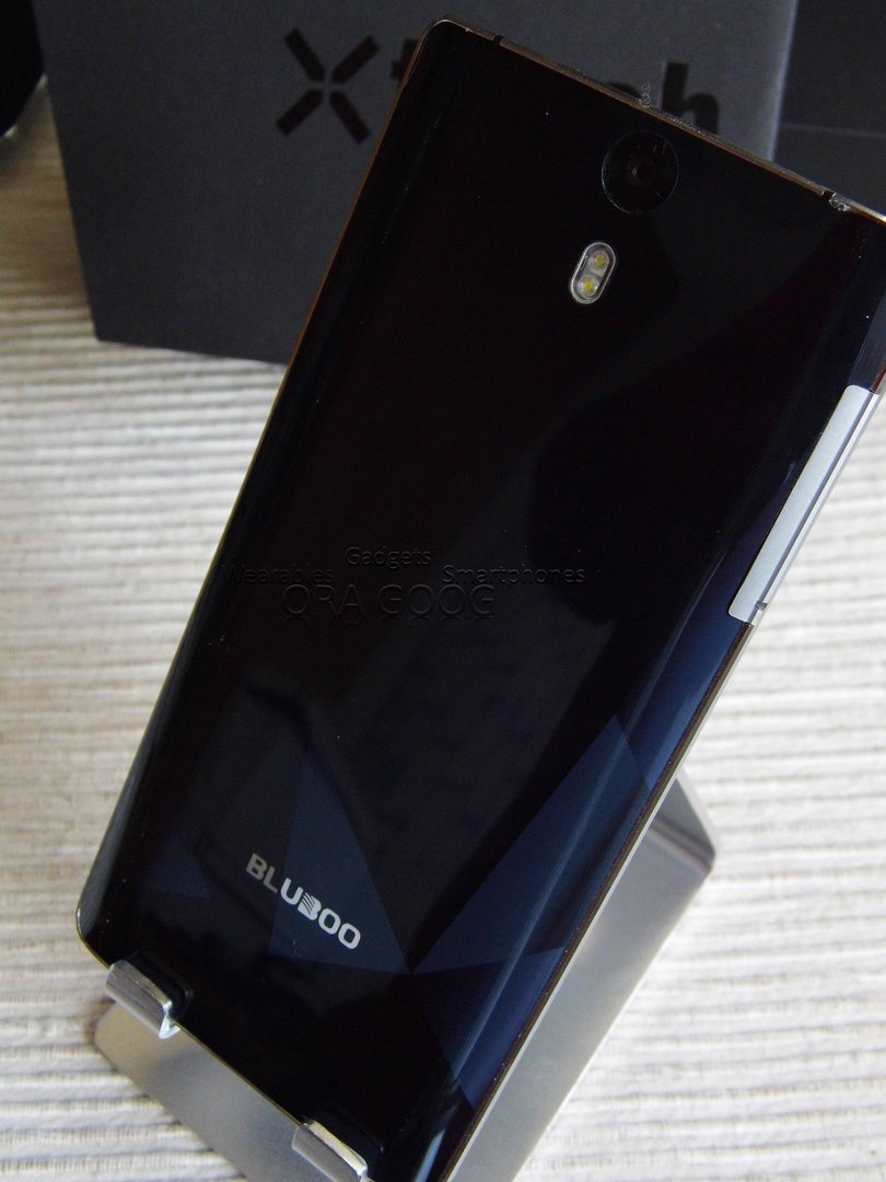

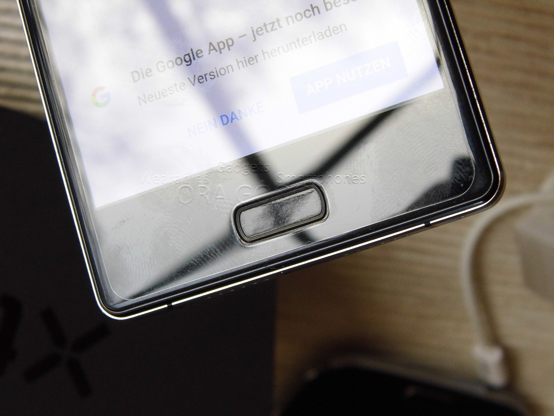

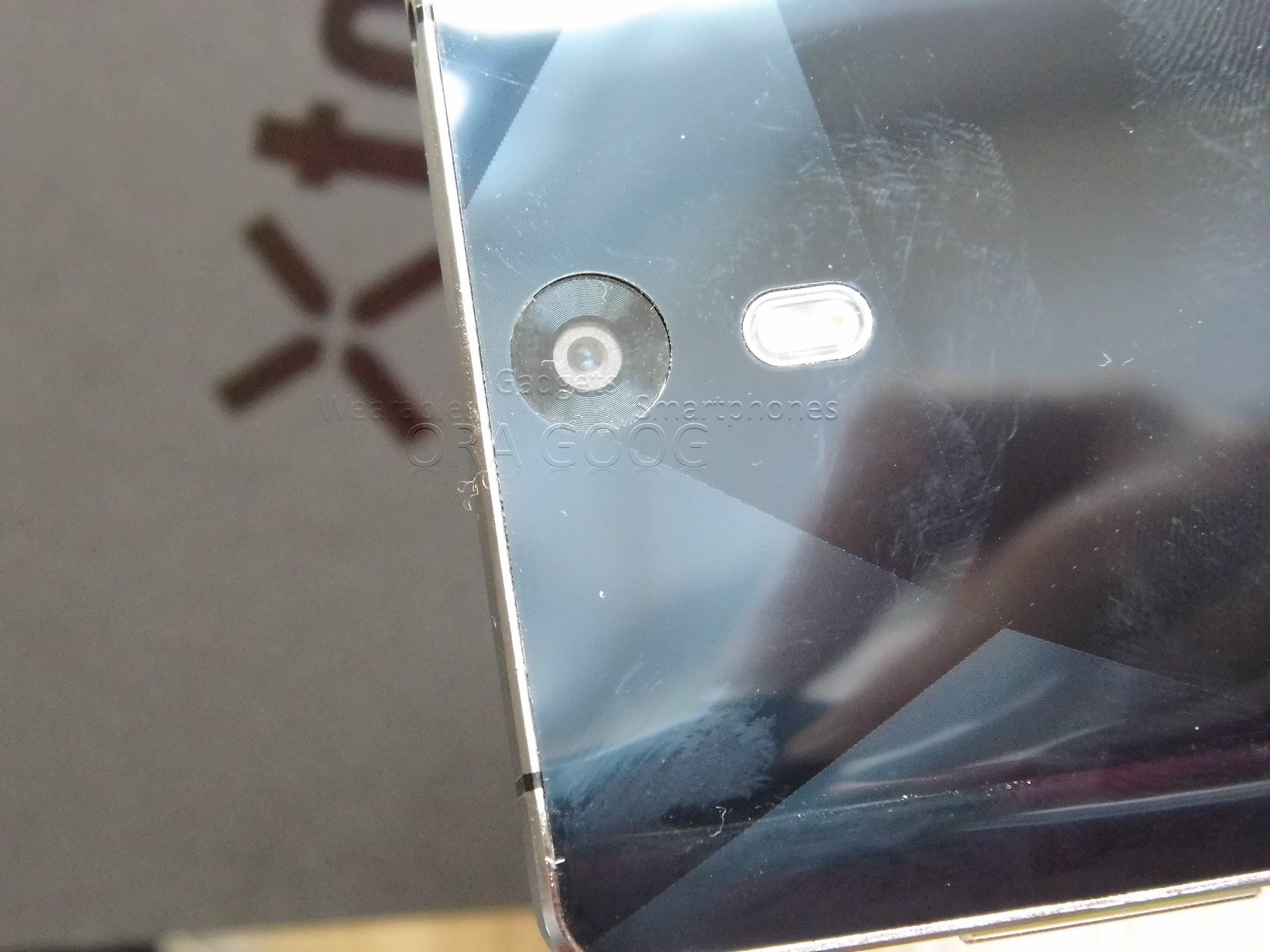

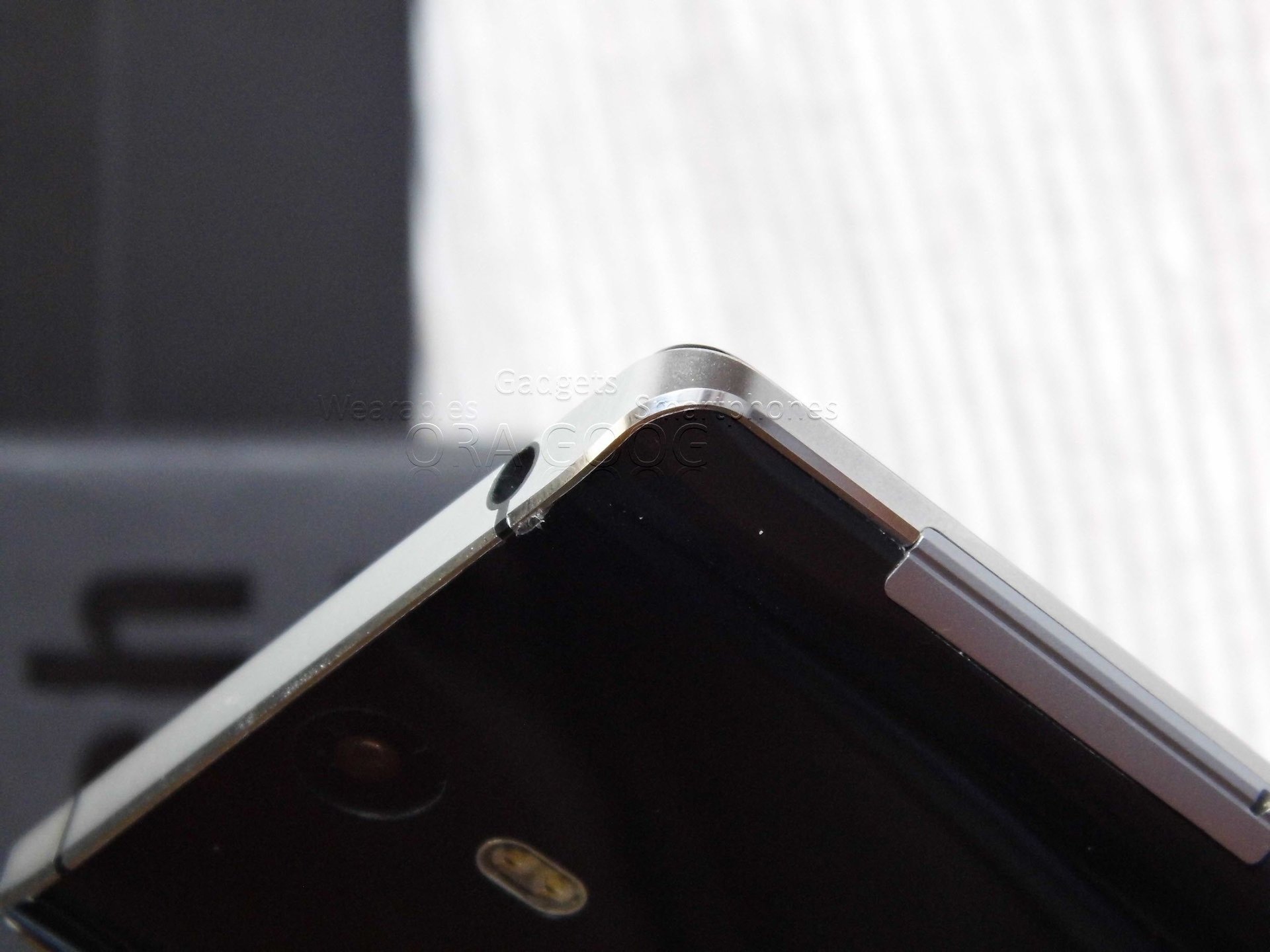

Gehäuse -- silbrig, rechteckig, Leichtmetallrahmen, Gravierte Rückwand, ein echter Hingucker
  • vollständig rechteckig Form mit edlen Metallrahmen
  • Die gewölbte Rückwand ist nicht entfernbar, besitzt eine kristallartige Gravur, die edel wirkt
  • Die Kamera sitzt mittig, aber sehr nahe dem Gehäuserand.
  • Optisch bei Tageslicht schlecht erkennbare drei Touch-Tasten, die aber dezent blau hinterleuchtet sind.

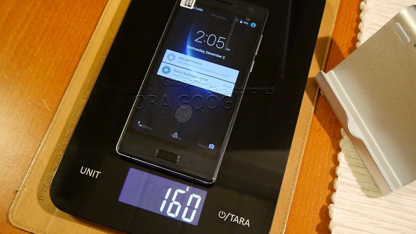

  • 160g Gewicht fühlen sich durch das Metall "schwerer an" als diese sind. Damit und der abgerundeten Rückwand liegt das Handy gut in der Hand. Dabei spielen natürlich auch die Abmessungen eines 5'' eine Rolle.

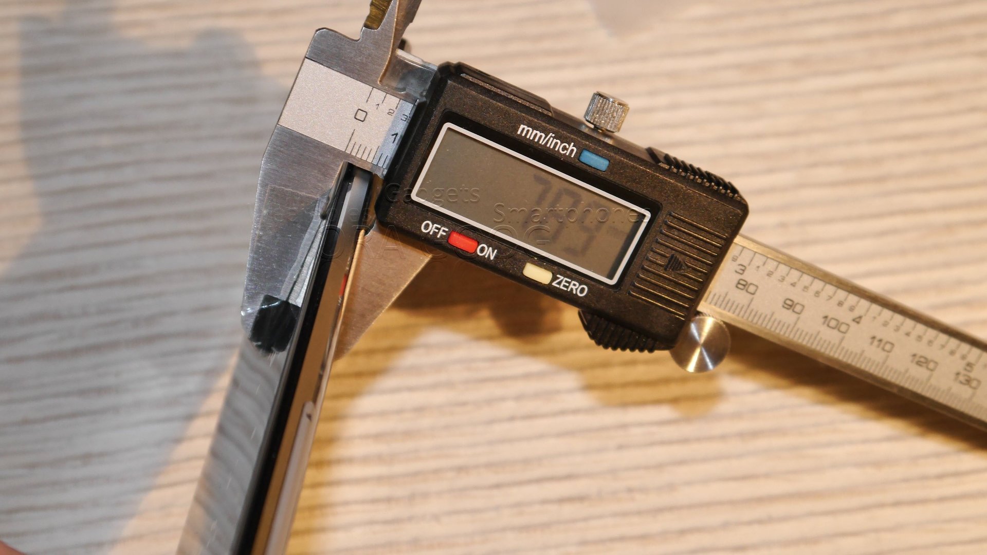

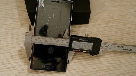

  • Mit 7.89mm gemessener Dicke ist es nicht zu dick.
  • Die Lautstärkewippe und der Einschaltknopf rechts sitzen gut, klappern nicht, sind aus Metall und auch graviert. Durch die kantigen Konturen, sind diese auch gut fühlbar.
  • Links befindet sich der Einschub für 2 Micro SIM's und TF Speicherkarte, also ein Tripelschlitten.

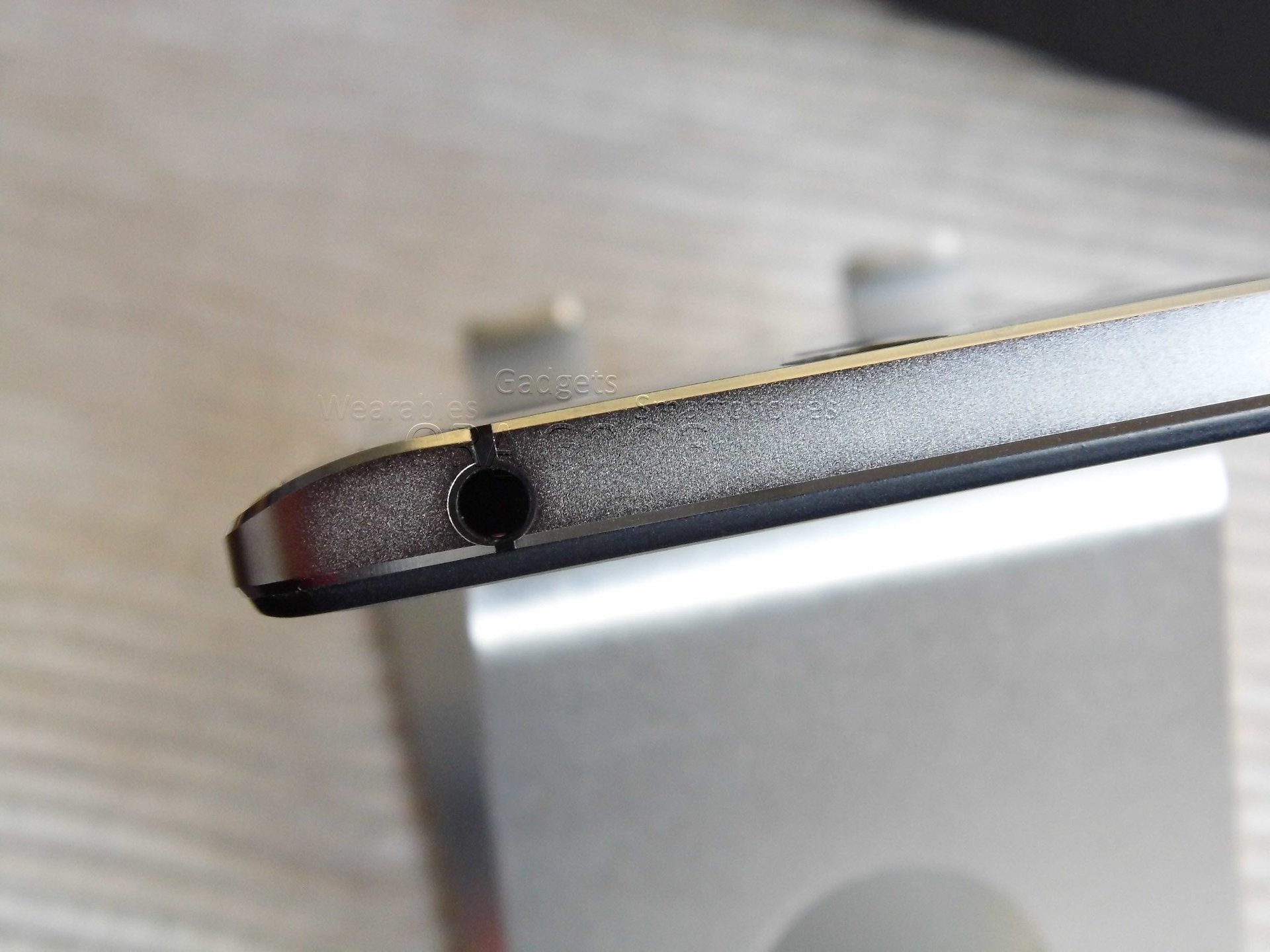

  • Kopfhörerbuchse ist nicht von vorn sichtbar und sitzt oben links.

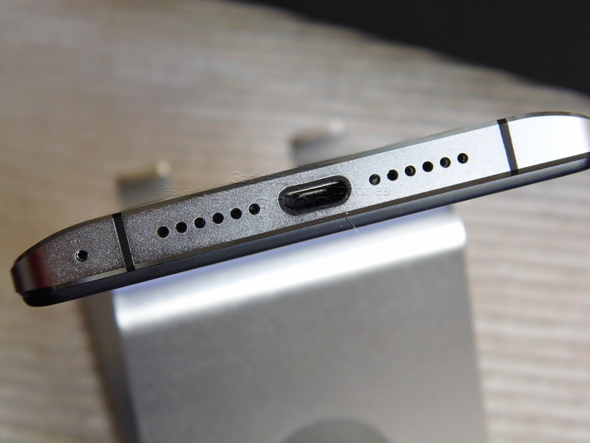

  • Der Mikro- USB 2.0 Anschluss sitzt unten mittig.
  • Der Lautsprecher hat nach unten austretenden Öffnungen im Chassis, wobei nur eine Öffnung abstrahlt.
  • Das silbrige Hersteller Logo sitzt auf der Rückwand. Prüfzeichnungen oder Gerätebezeichnung gibt es keine.

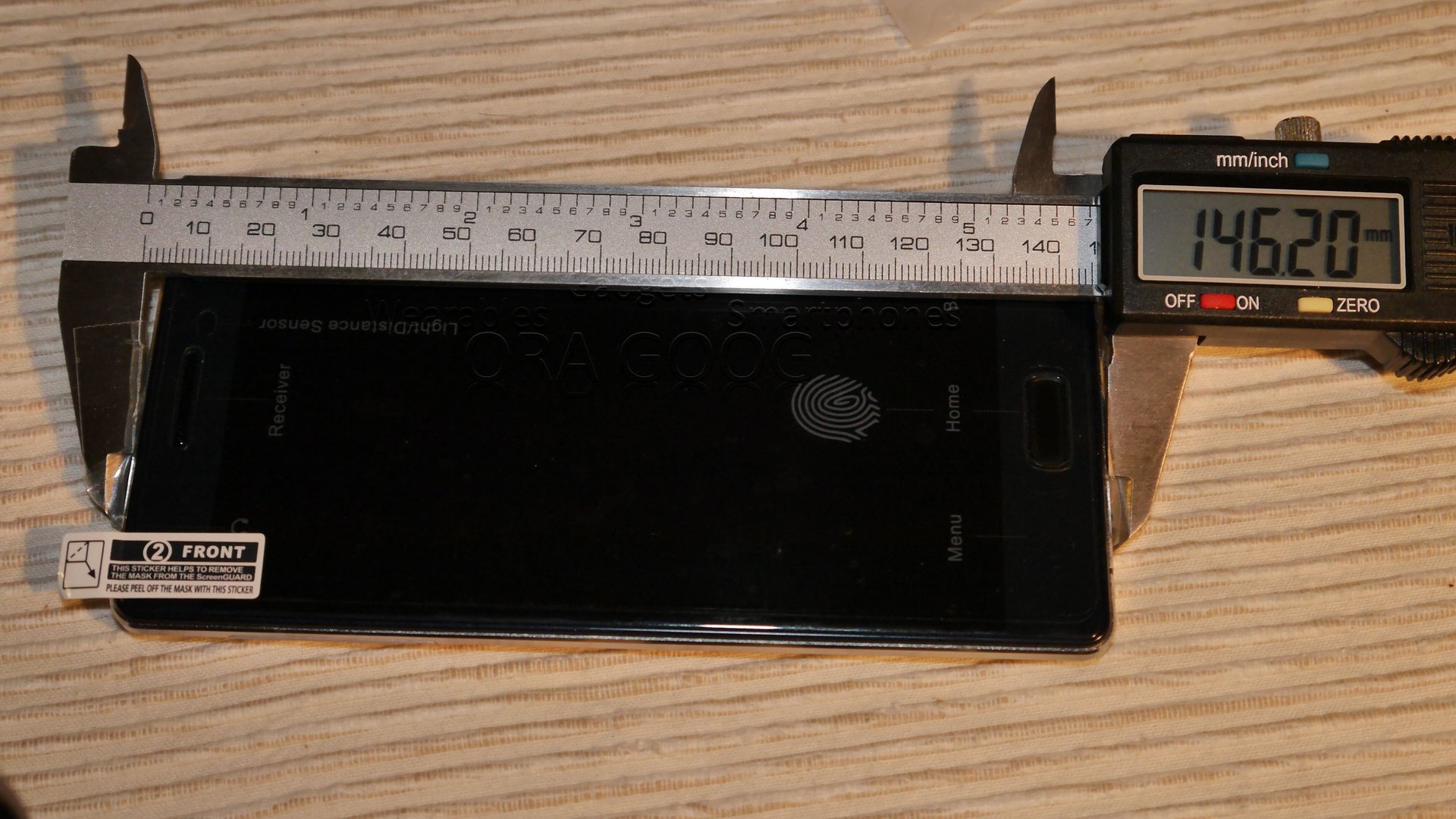

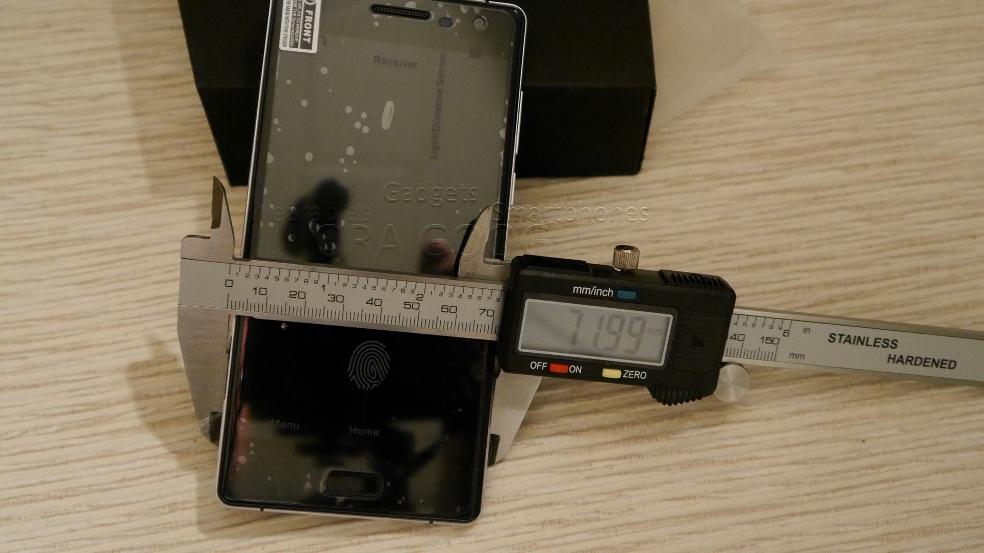

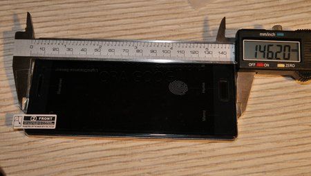

Abmessungen und Gewicht
P1140465 SMALL50- 0000.jpg P1140461 SMALL50- 0003.jpg P1140455 SMALL50- 0002.jpg Gewicht SMALL50- 0001.jpg

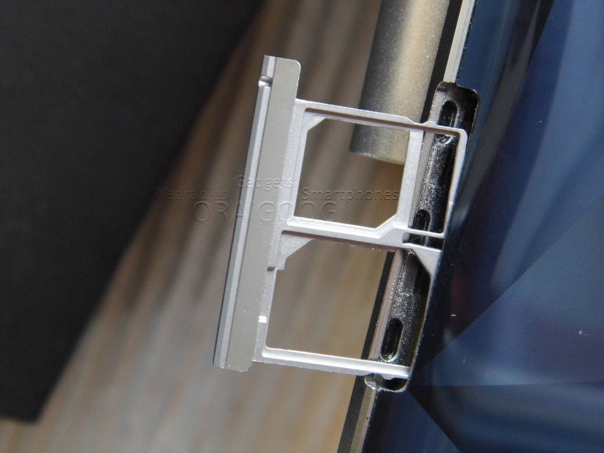

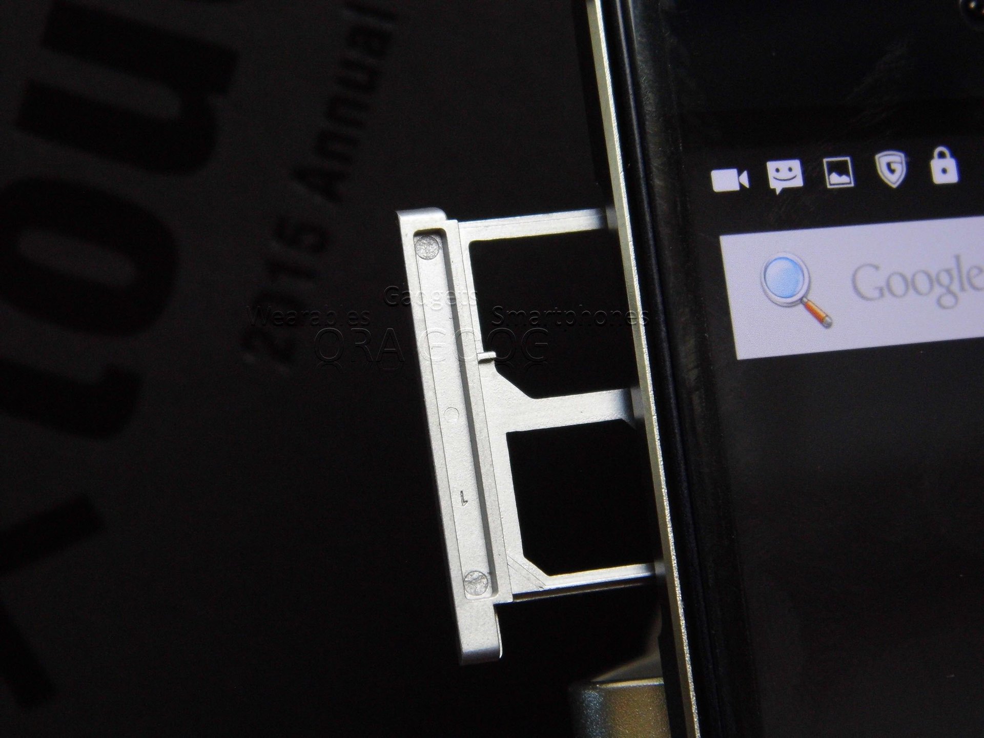

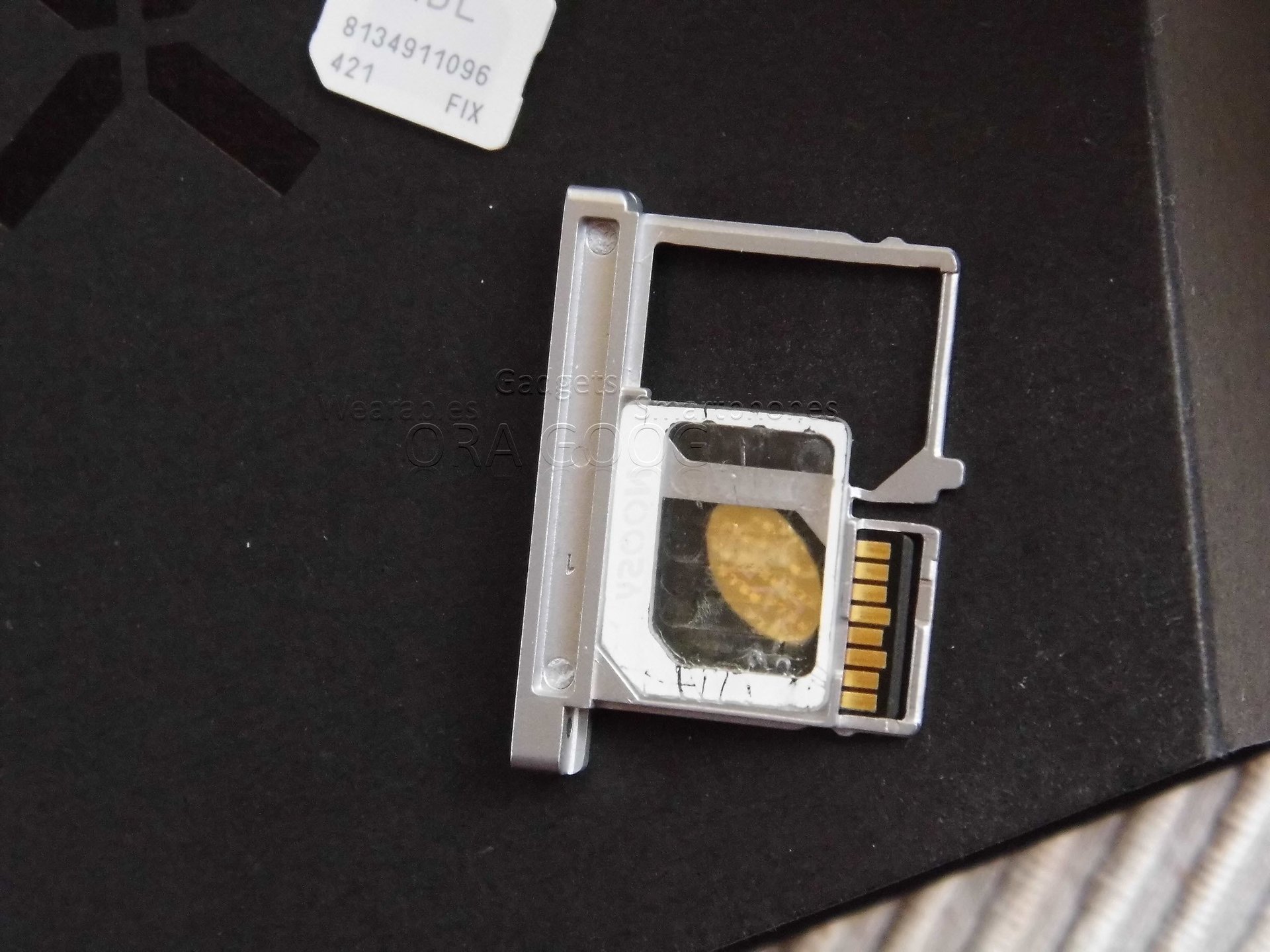

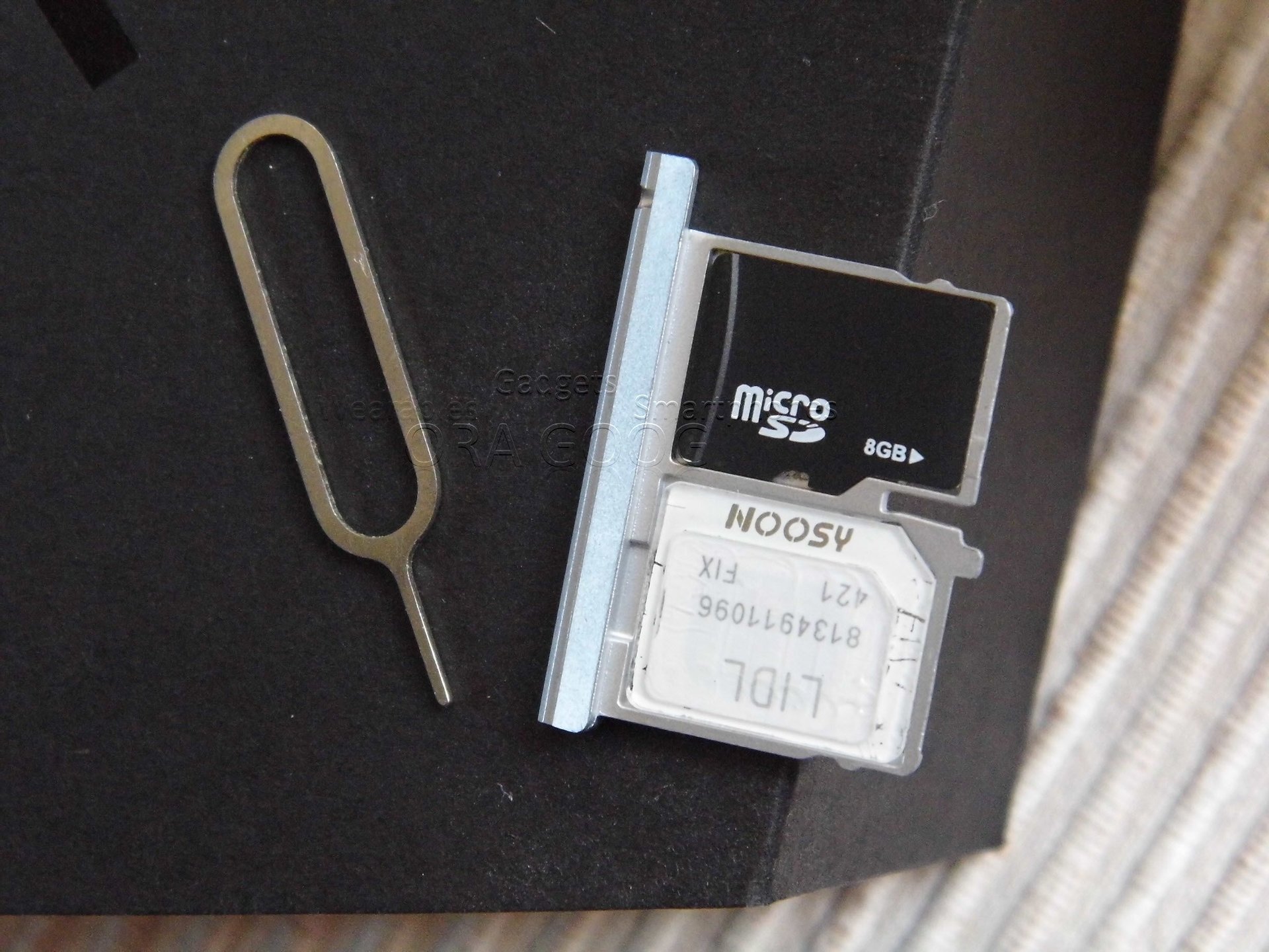

SIM/TF- Schächte -- Konfliktlose Wechseln möglich, echter Tripel Schlitten
Der Schlitten ist robust und nimmt 2 Micro SIM & 1 TF Card auf. Allerdings verursacht der eingeschobene Schlitten auch fühlbare Stoßkanten. Beide Plätze sind LTE fähig. Der Hersteller sichert die Verwendung einer 32GB Speicherkarte zu.
Das Auswerfen geschieht mit Hilfe des mitgelieferten "Stechers". Der leider beim Unboxing unbemerkt aus der Box fiel... Da wäre eine Pappaufnahme sinnvoll.
DSCI0067 SMALL50- 0008.jpg DSCI0071 SMALL50- 0010.jpg DSCI0072 SMALL50- 0011.jpg DSCI0074 SMALL50- 0012.jpg

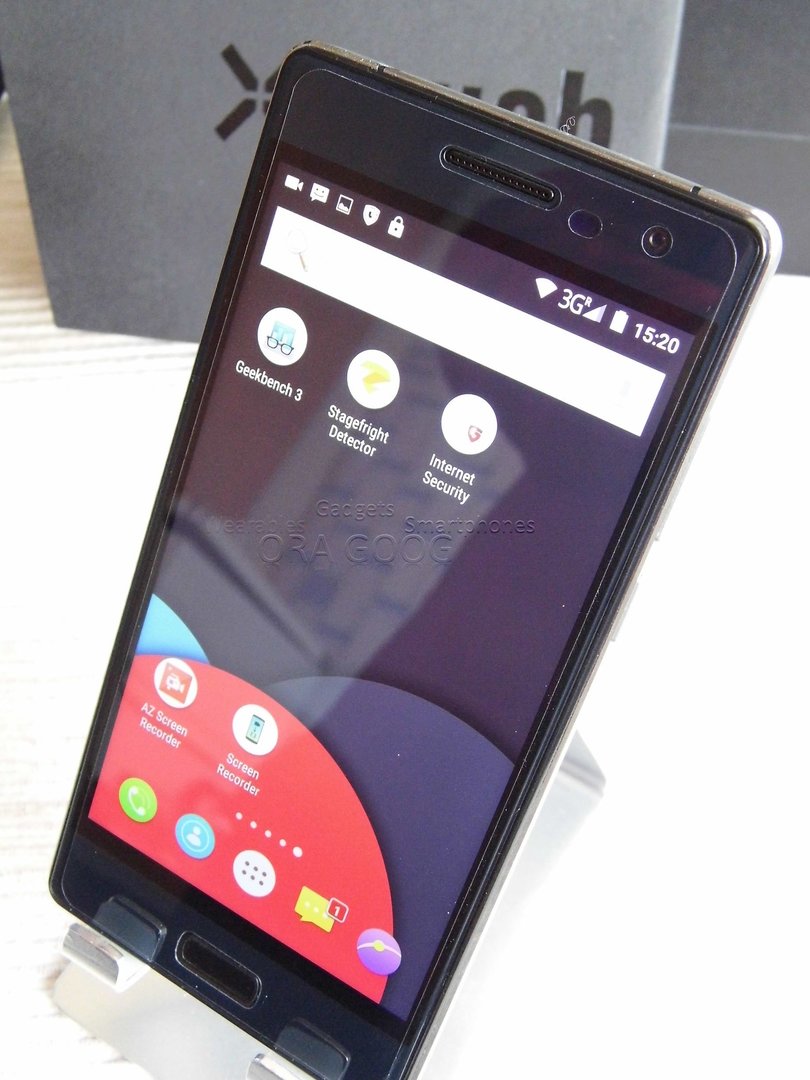

Display -- lichtschwaches FHD
Gemäß Herstellerangaben ist ein IPS Display verarbeitet und das spürt man. Verbaut wird ein FHD Display.
Die Farb- und Schwarzwertstabilität bei einem schräg über die Diagonale gehenden Blick ist gut.
Die automatische Helligkeitssteuerung arbeitet korrekt. Der Test in völliger Dunkelheit verläuft perfekt. Die Tageslichterkennbarkeit ist sehr mittelmäßig.
Das Smart Wake des Touch Screen arbeitet zuverlässig. Neben dem Double Touch für "Smart Wake Up" sind noch eine Menge andere Gesten zum Aktivieren von Anwendungen vorhanden.
Zielsicherer und gut empfindlicher ist der 5 Finger Touch Digitizer.
Die Touchtasten im Touchdisplay sind nicht beleuchtet.

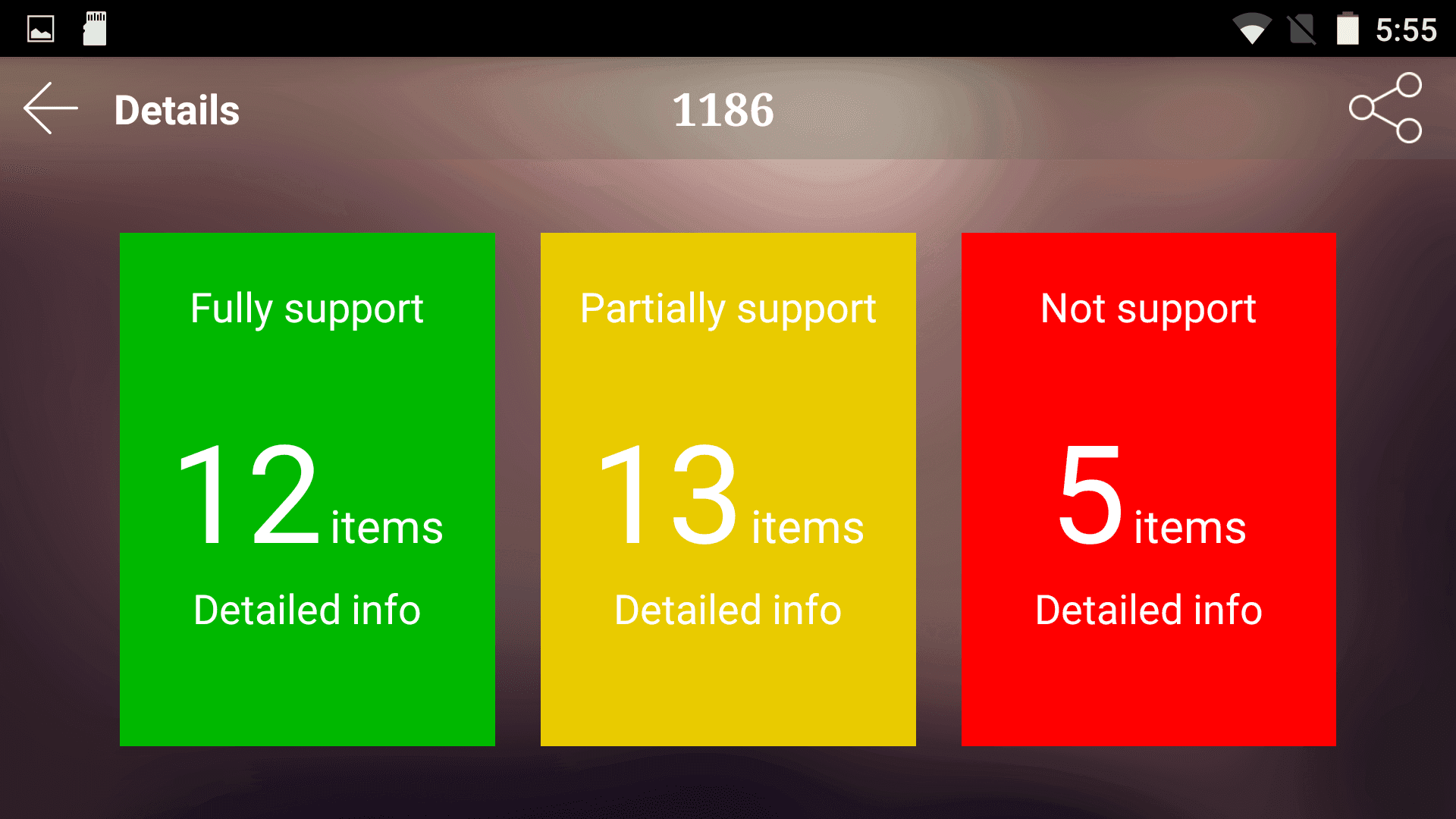

Dieses Handy unterstützt die drahtlose Übertragung des Displays, sprich Miracast.

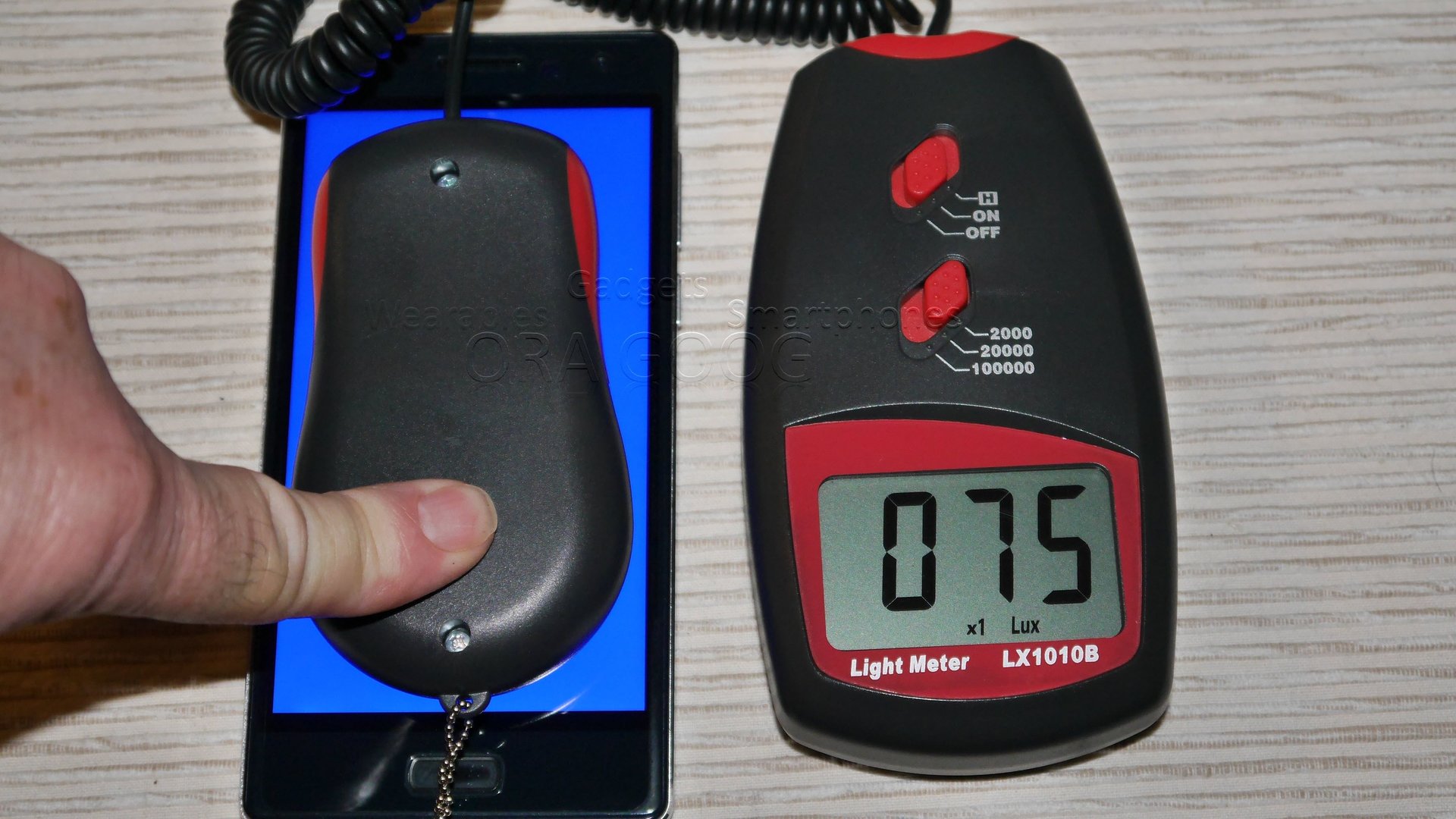

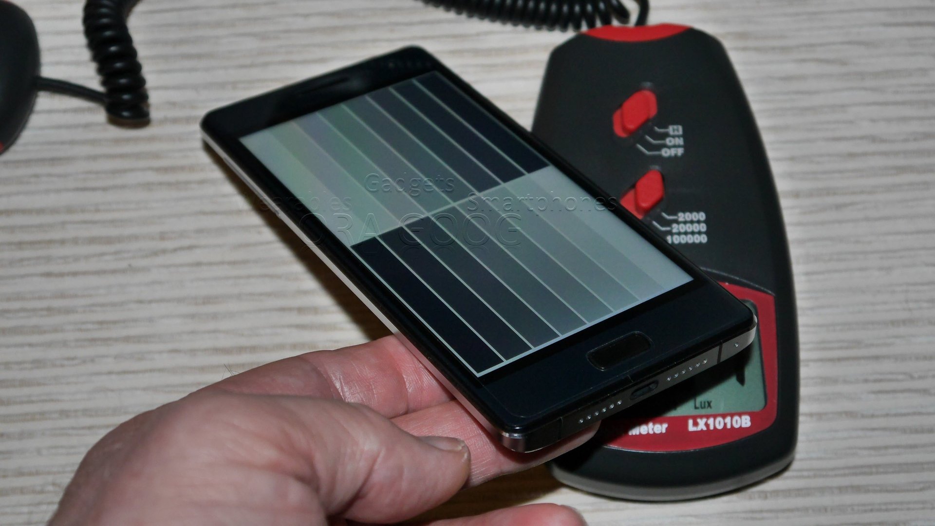

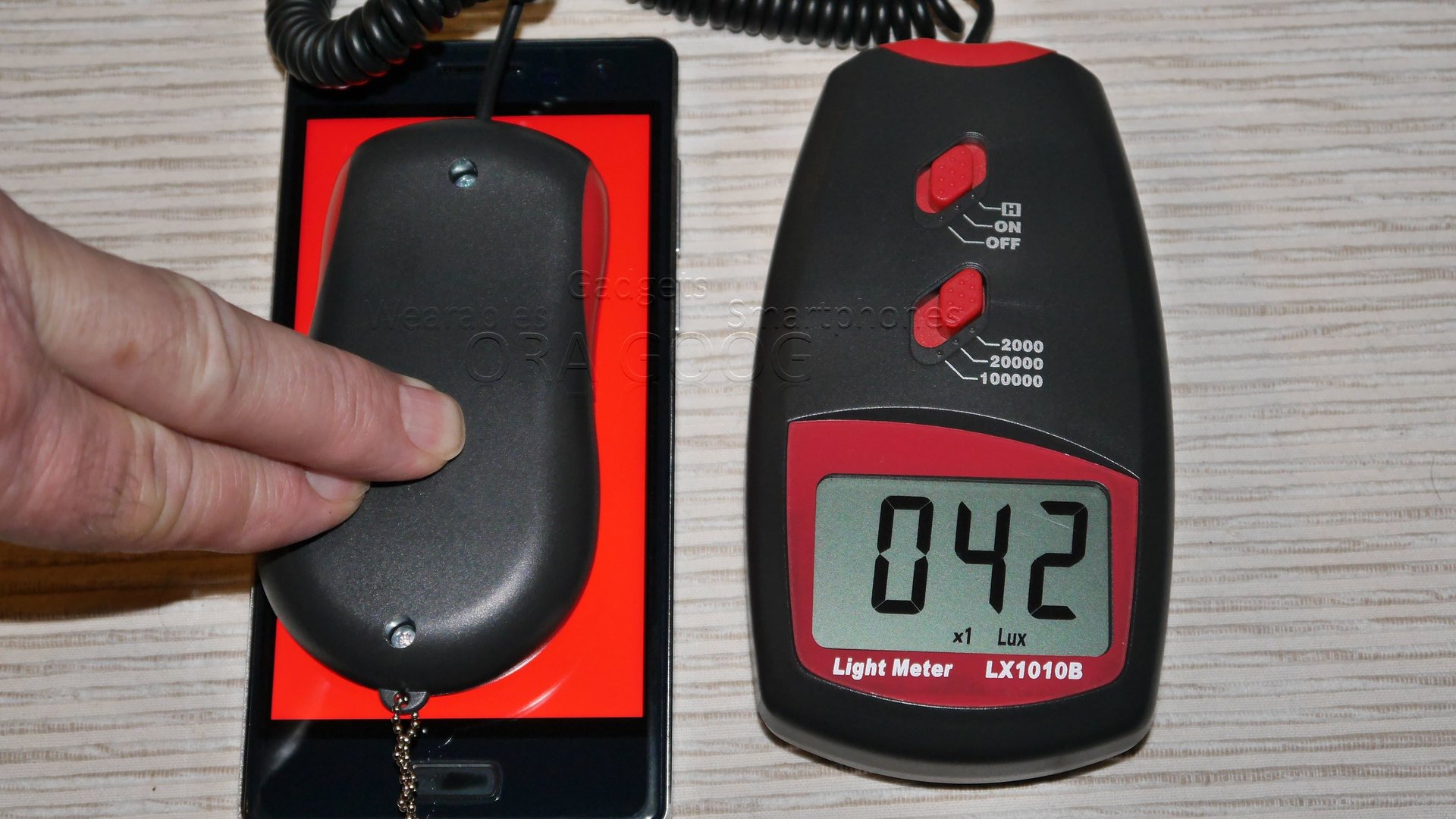

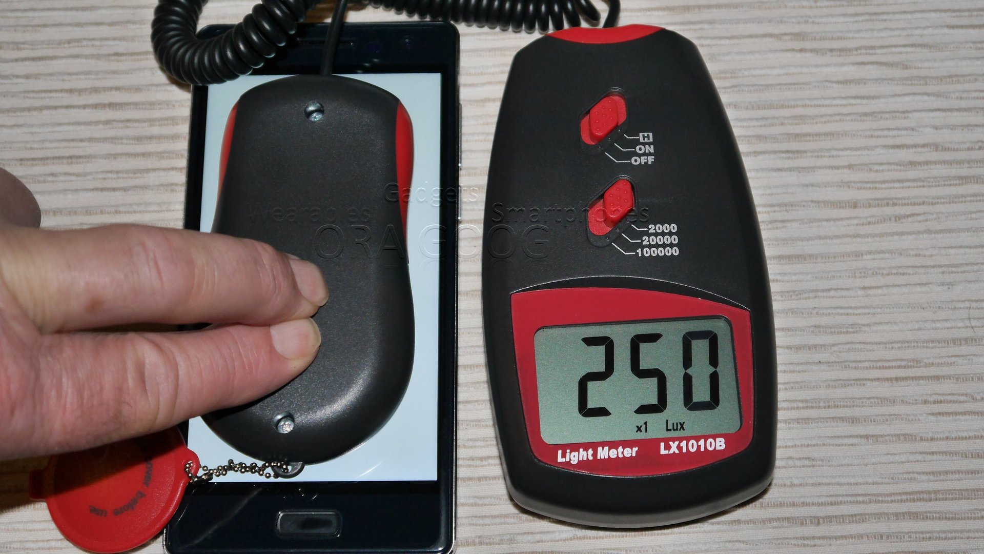

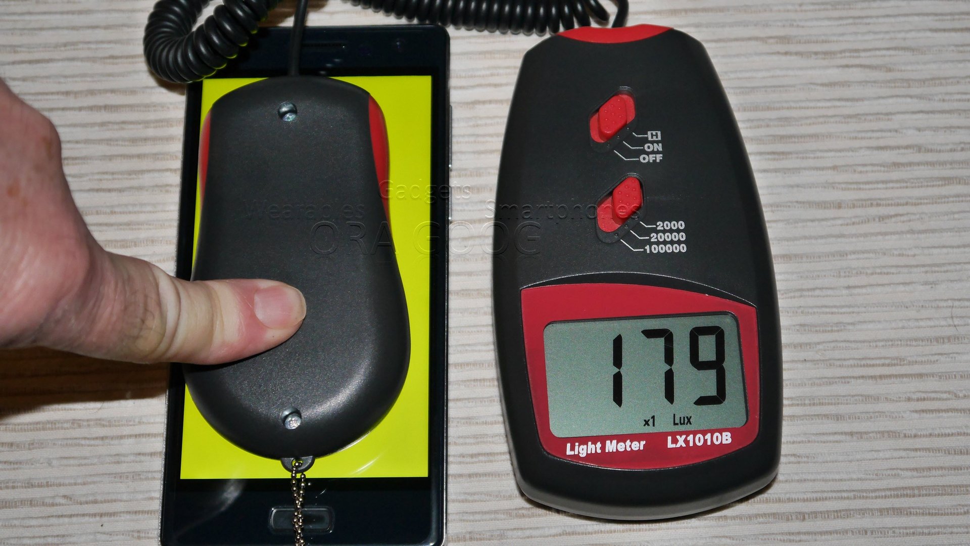

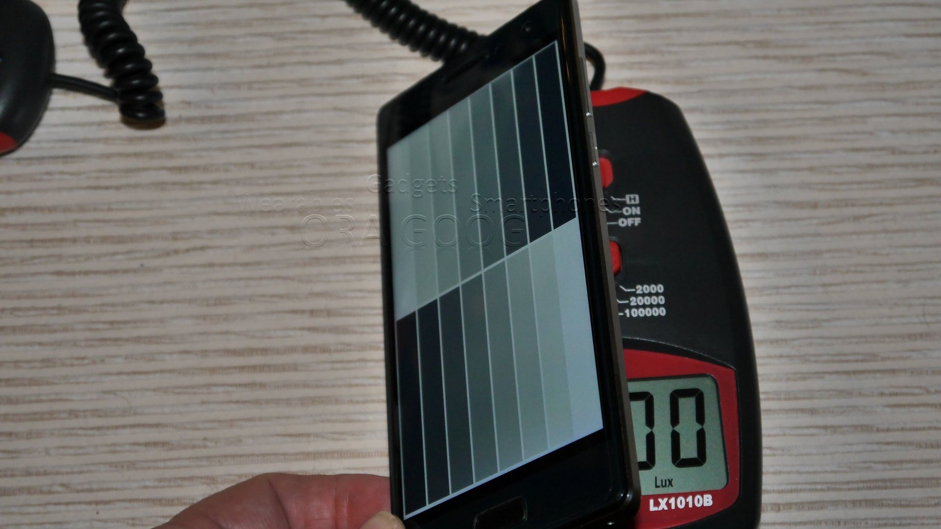

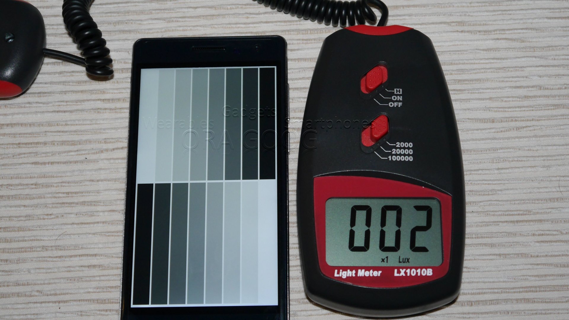

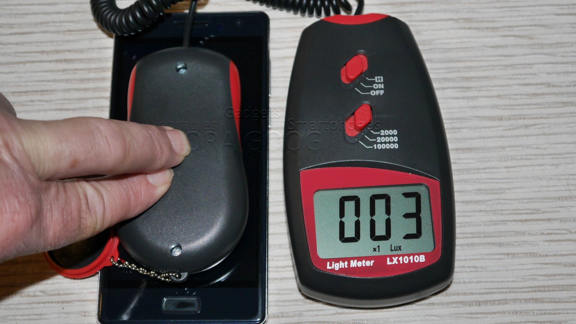

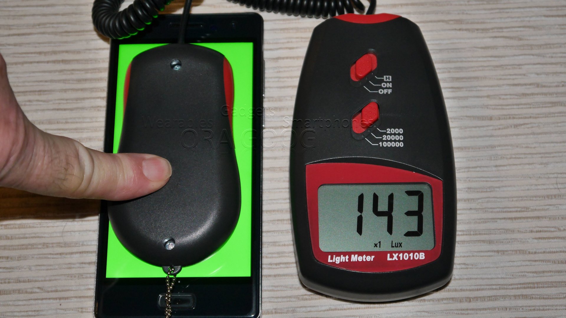

Helligkeitsmessungen im Vergleich zum Cubot X15
-- deutlich messbar dunkler
Messmethode, Basis Antutu Videotest, volle Helligkeit
rot_42 SMALL50- 0007.jpg rot 42 Lux Cubot X15 = 88 Lux
grün_143 SMALL50- 0006.jpg grün 143 Lux Cubot X15 = 272 Lux
blau_75 SMALL50- 0001.jpg blau 75 Lux Cubot X15 = 165 Lux
gelb_179 SMALL50- 0002.jpg gelb 179 Lux Cubot X15 = 353 Lux
weiss_250 SMALL50- 0000.jpg weiß 250 Lux Cubot X15 = 536 Lux
schwarz_3 SMALL50- 0008.jpg schwarz 3
Graumatrix
Graukeile (1) SMALL50- 0003.jpg Graukeile (2) SMALL50- 0004.jpg Graukeile (3) SMALL50- 0005.jpg

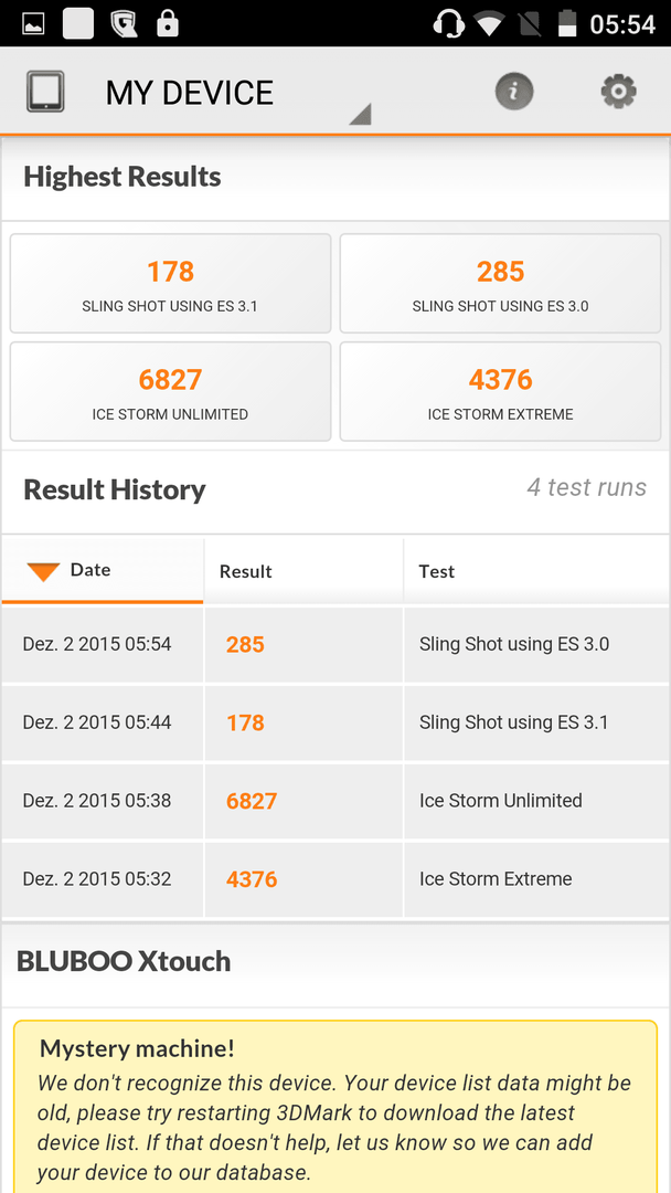

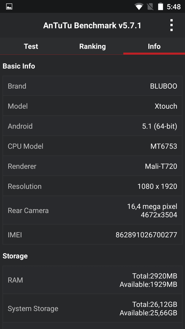

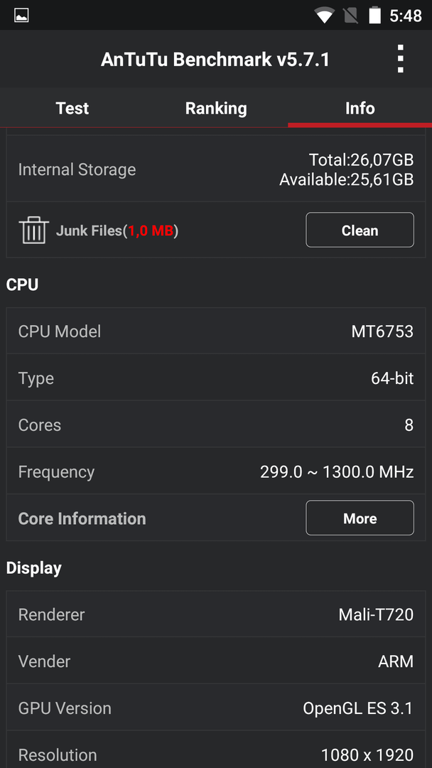

Performance/Android/Speicher -- Für Super Gamer ungeeignet - trotz GL ES 3.1 Umsetzung

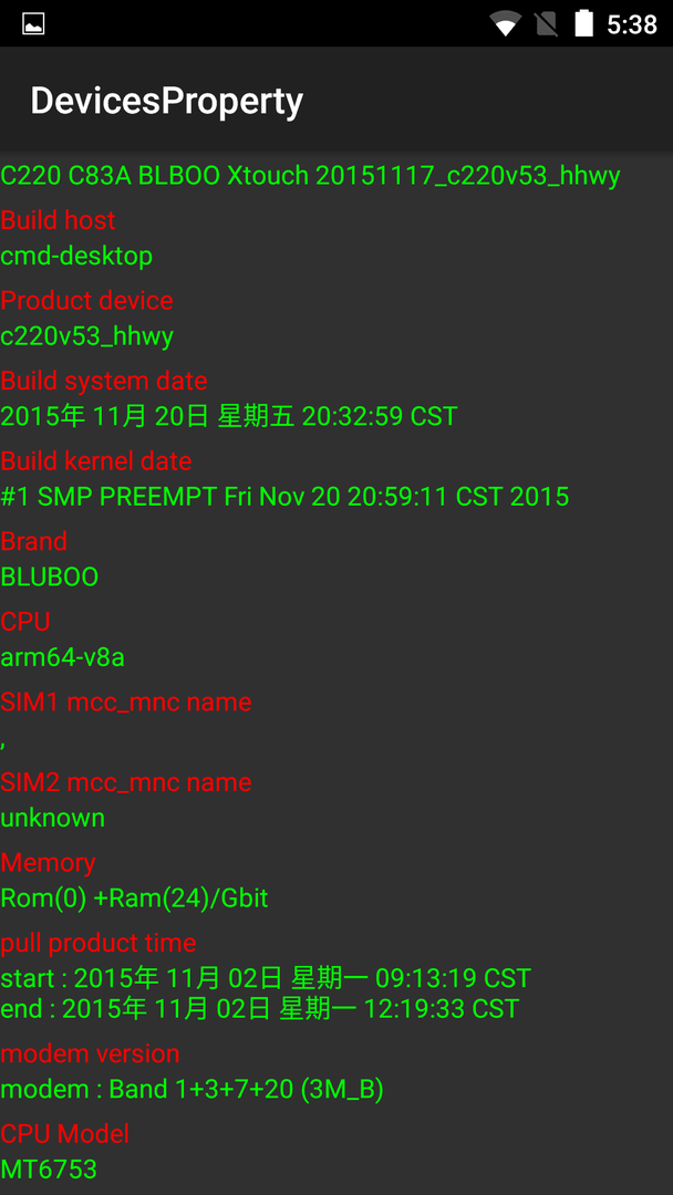

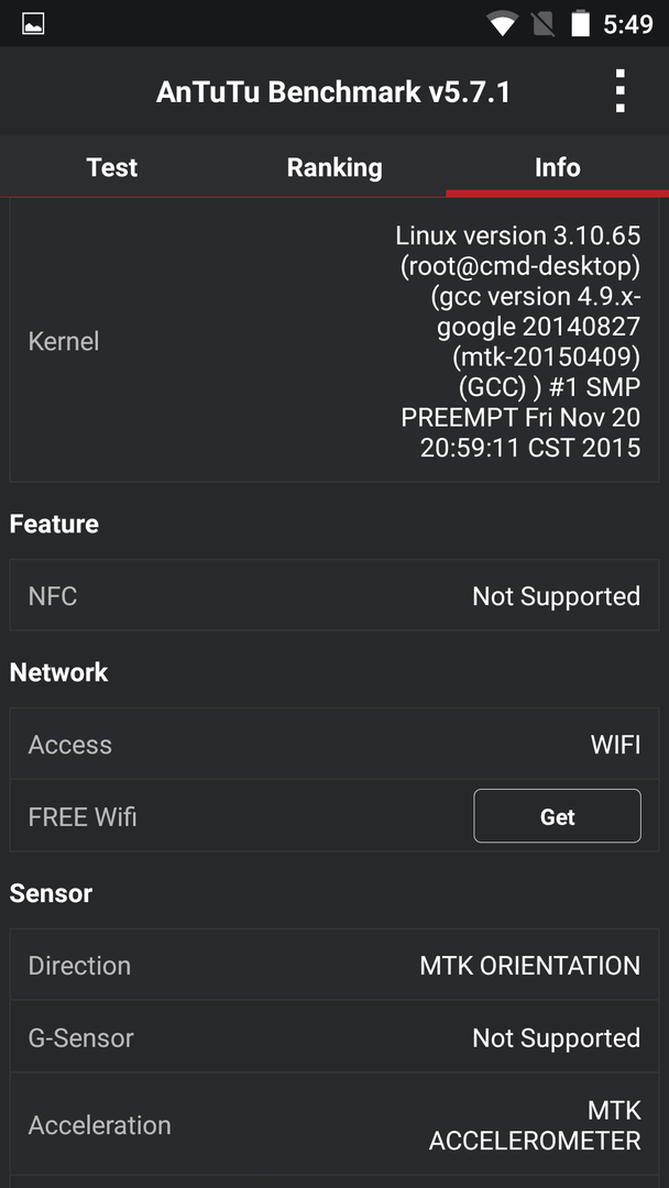

  • Android 5.1 64-Bit

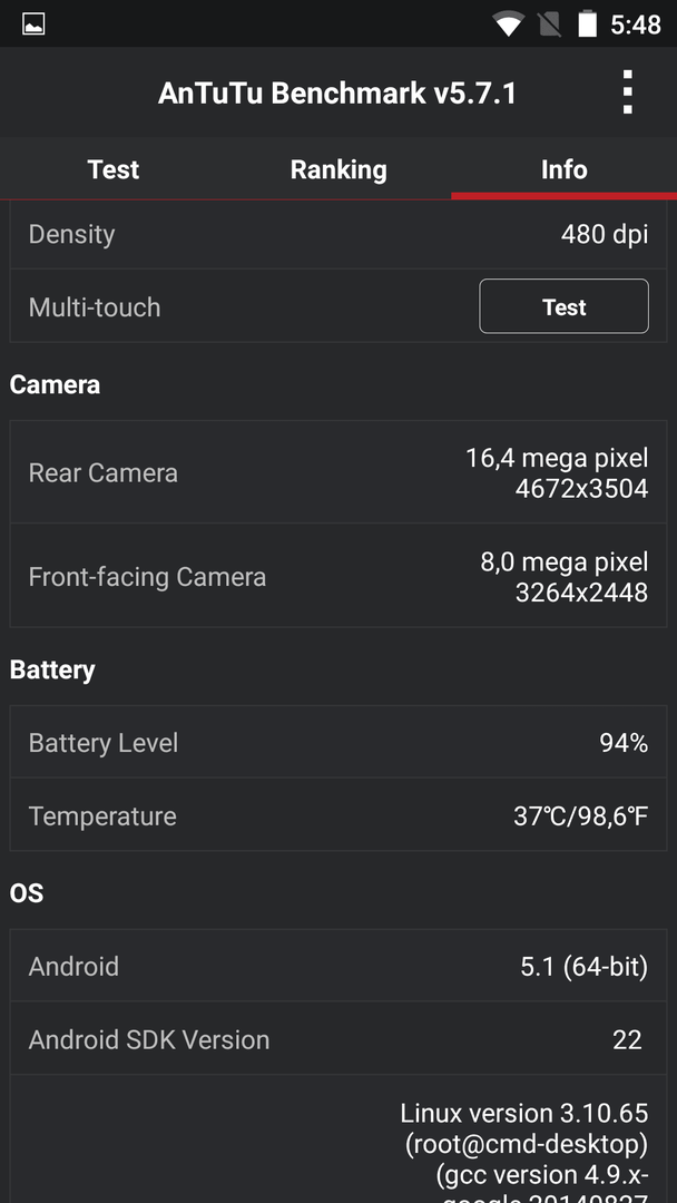

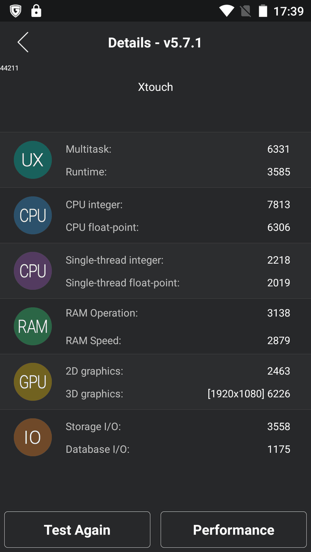

  • Verbaut ist ein MT6753 64-bit Octa Core ARM Cortex-A53, der mit 1.3 GHz getaktet wird. In Verbindung mit der GPU ARM Mali-T720, wird eine Auflösung von 1080x1920 px erreicht.
    Die Performance liegt bei für diesen SoC erstaunlichen durchschnittlichen 43211 AnTuTu (5.7.1) Punkten.

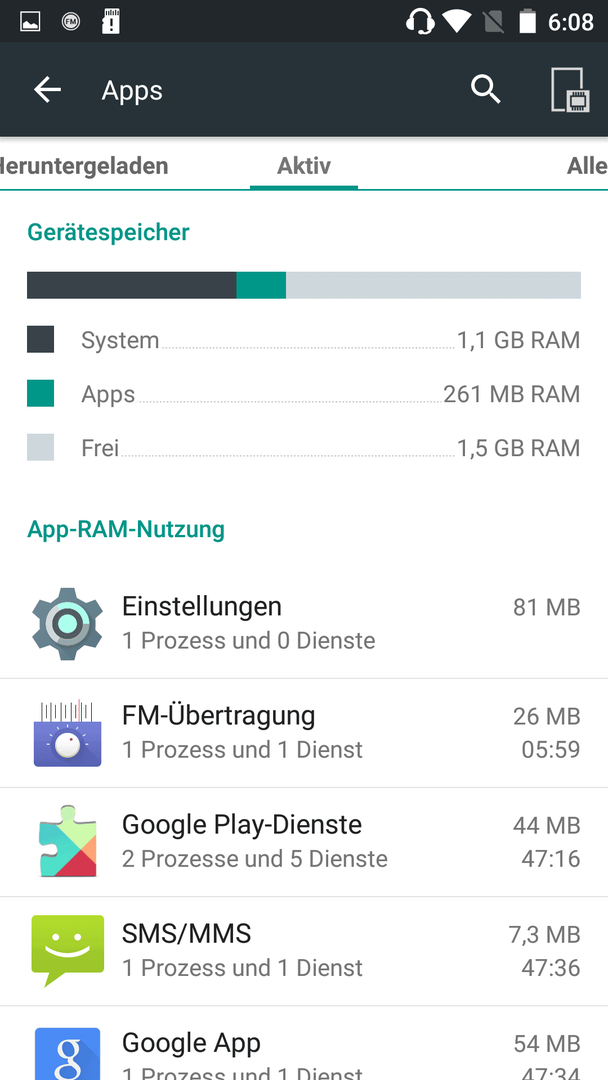

  • ausreichender 3GB RAM

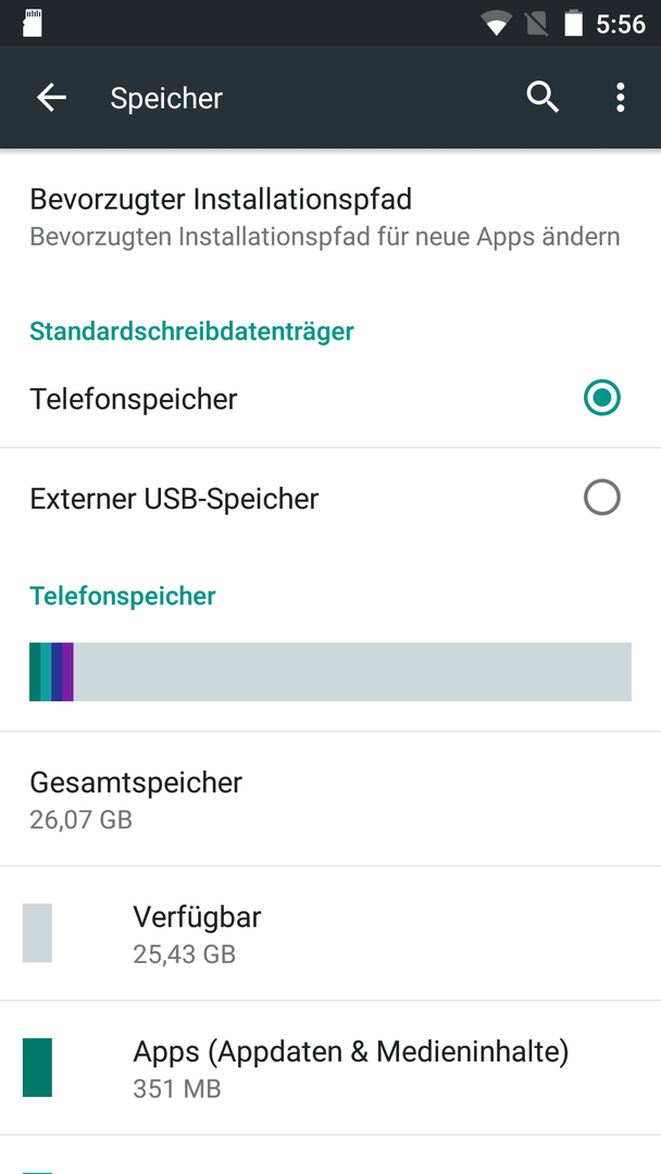

  • Von den 32 GB ROM stehen dem Nutzer reichlich 26 GB zur Nutzung in einer Partition zur Verfügung. Eine externe 32 GB SD Karte im Phone wird unterstützt. Das USB On-the-go (OTG) Feature ist voll funktionsfähig. Damit sind natürlich auch externe USB Speicher nutzbar.
Selbst wenn die Mali-T720 GPU mit der Open GL ES 3.1 und Open CL 1.2 APIs und hochwertige Grafiken für Spiele und UI-Effekte unterstützt, kann man mit der GPU keine großen Sprünge machen.
Bilder Performance Test -- anspruchsvolle Gamer, Vorsicht
Antutu
Geekbench
Ice Storm
anTuTu Videotest -- Codec's nicht ganz perfekt
Bilder System
Antutu

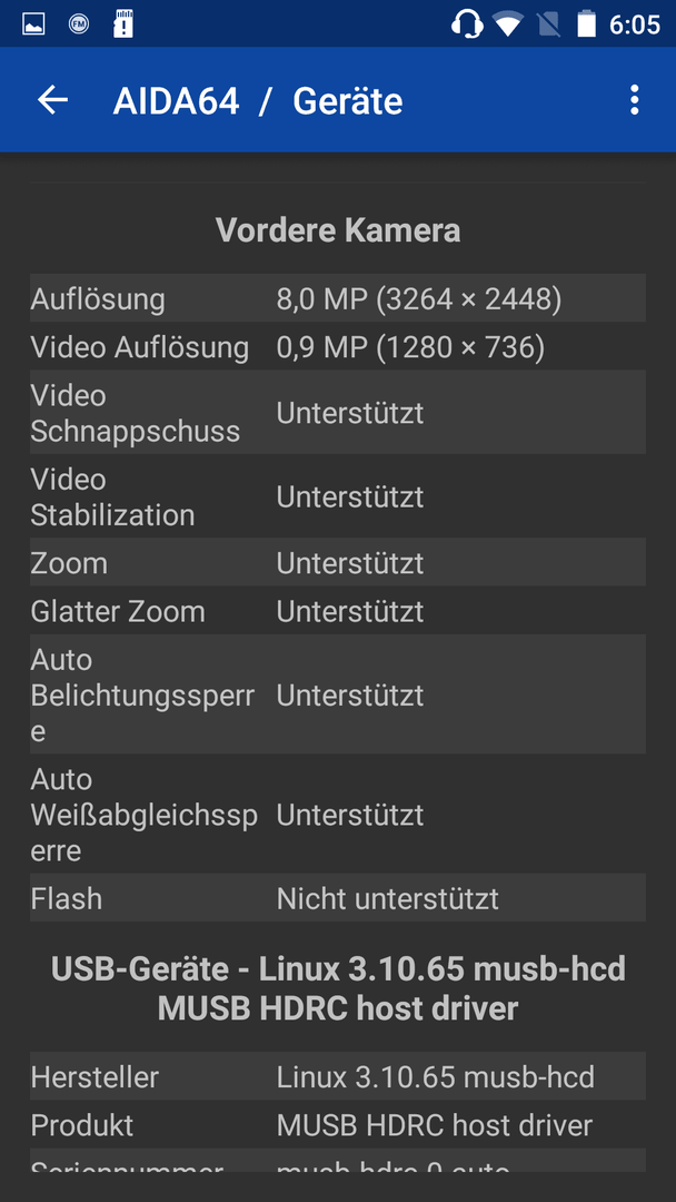

Geräte

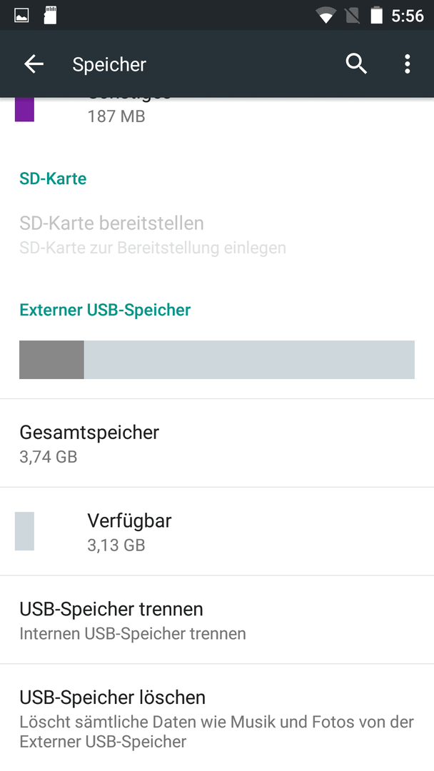

Speicher -- optimale Aufteilung des 32 GB, 3GB RAM eMMC - One Partition für Apps und deren Daten, OTG verfügbar

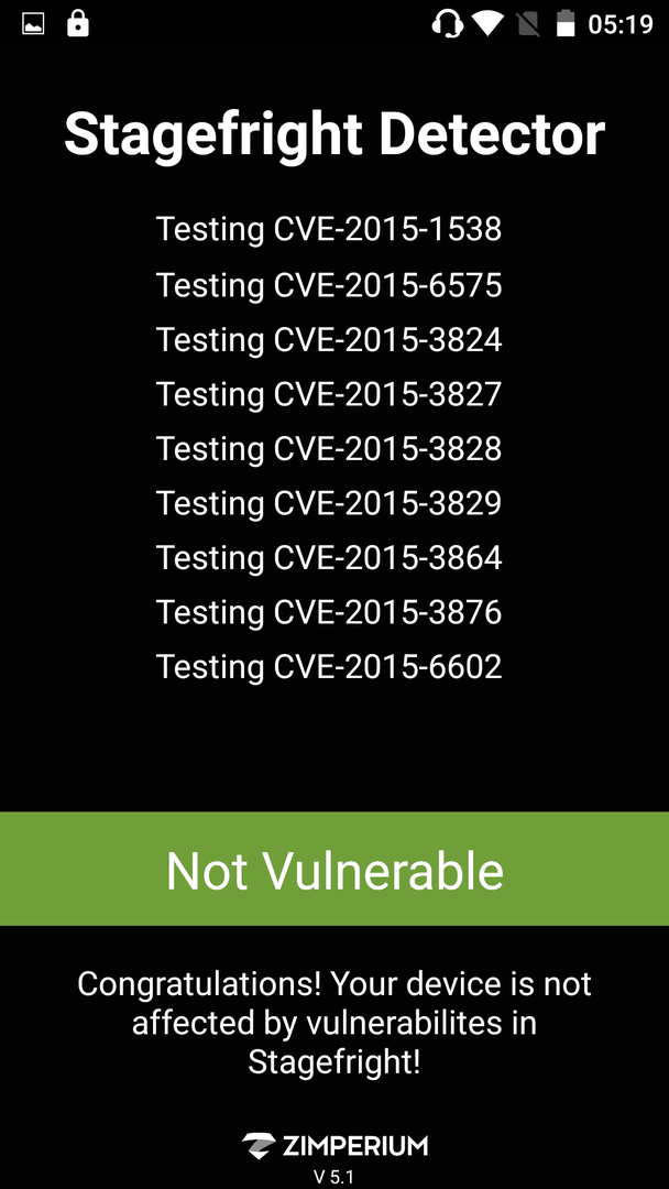

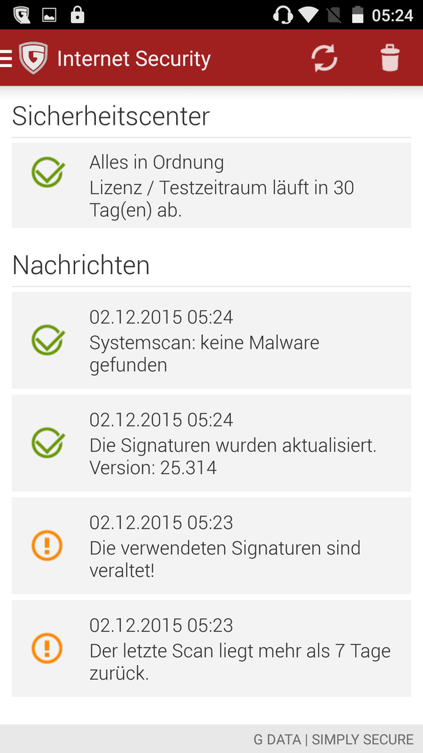

Sicherheit -- Mutimedia Lücke geschlossen
Eine Virenprüfung ergab keine Auffälligkeiten. Die MMS Stagefright Lücke ist komplett geschlossen.

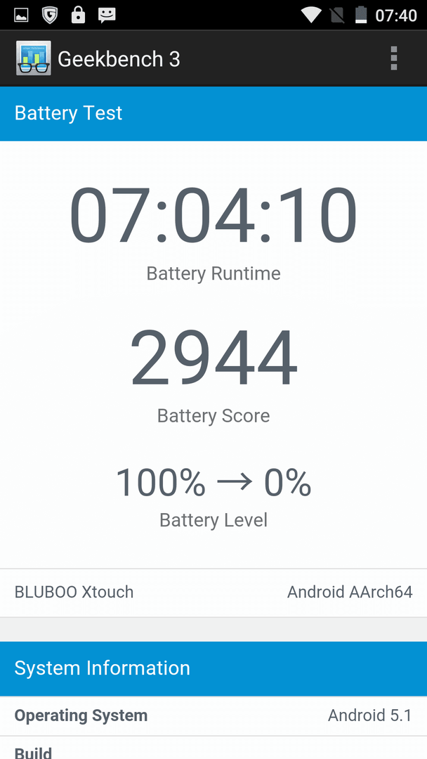

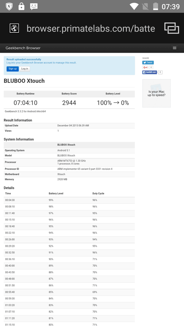

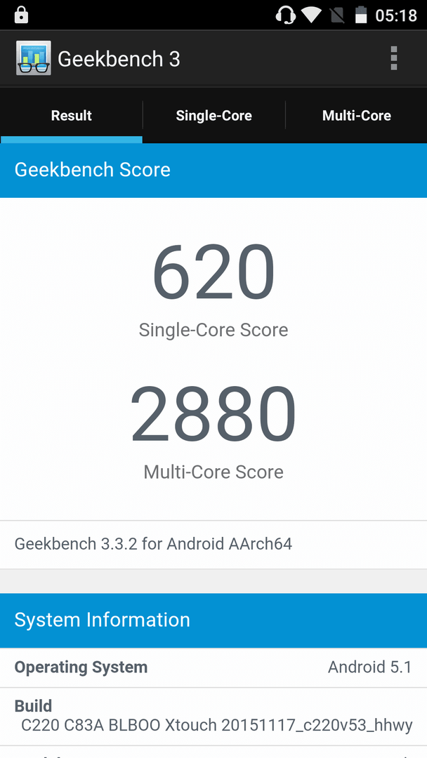

Akku -- komplette Prüfung noch ausstehend
Die Angaben zu Nennkapazität (3050 mAh) auf der WEB Seite des Herstellers kann ich durch Messungen bestätigen.
Ein Geekbechmark Test steht noch aus.
edit (4.12.2015)
Hier die Ergebnisse des Testes (Display DIM=on)

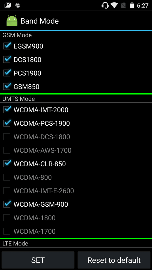

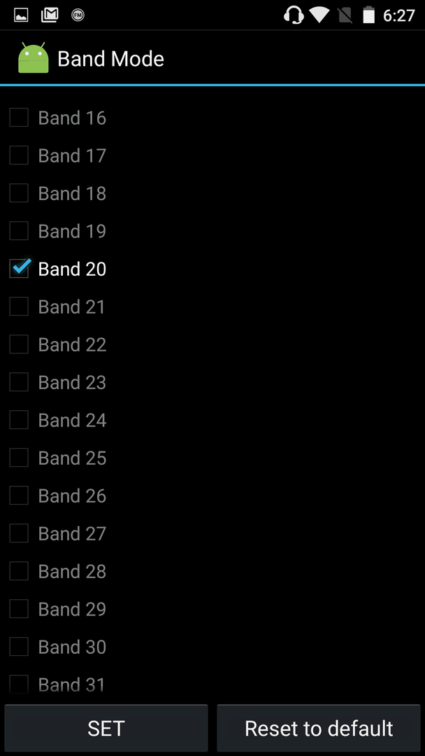

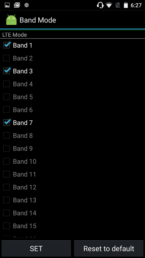

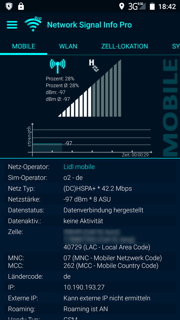

2G/3G/4G -- Alles paletti, auch LTE voll nutzbar in Deutschland
Im Vergleich zu allen bisherigen Phone an meinem Standort, ist der Empfang an meinen total unterversorgten ländlichen Standort gut.
LTE mit ALLEN deutschen Bändern möglich. Ein LTE Empfang im E-Plus Netz konnte ich noch nicht testen (Aldi Talk).

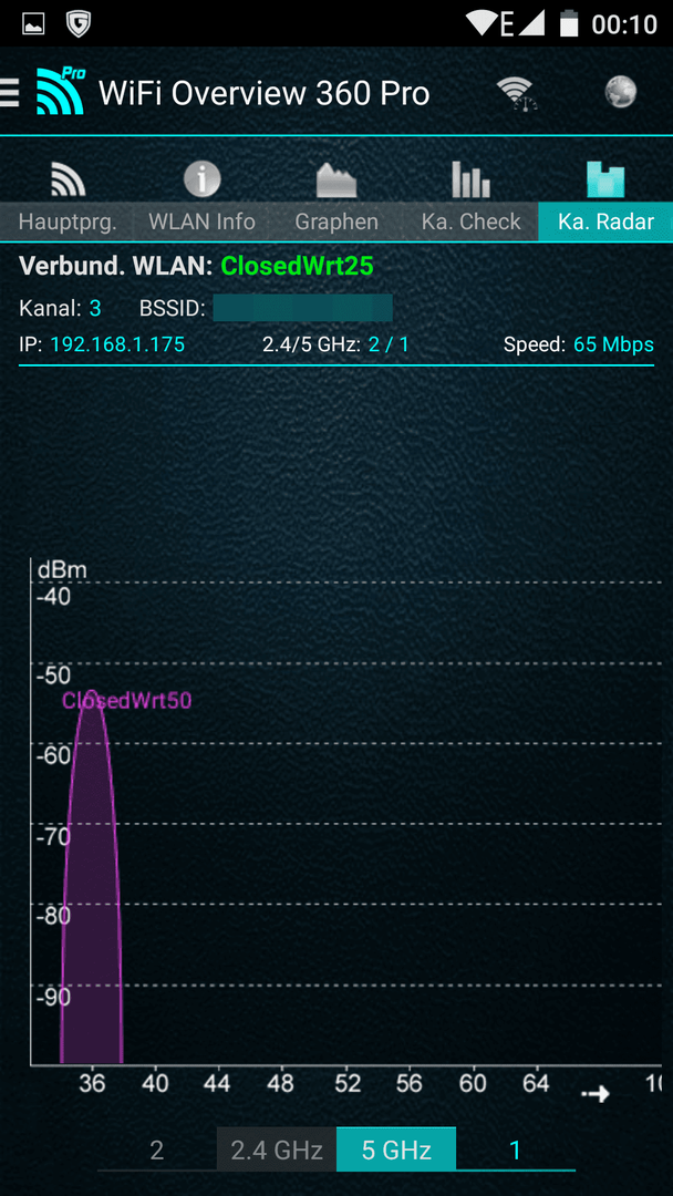

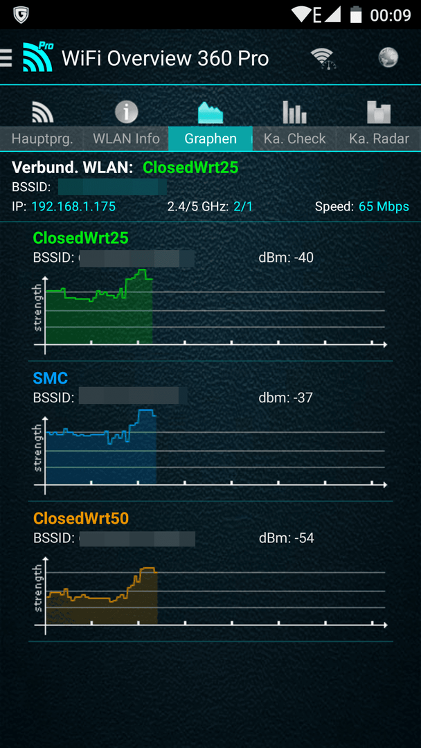

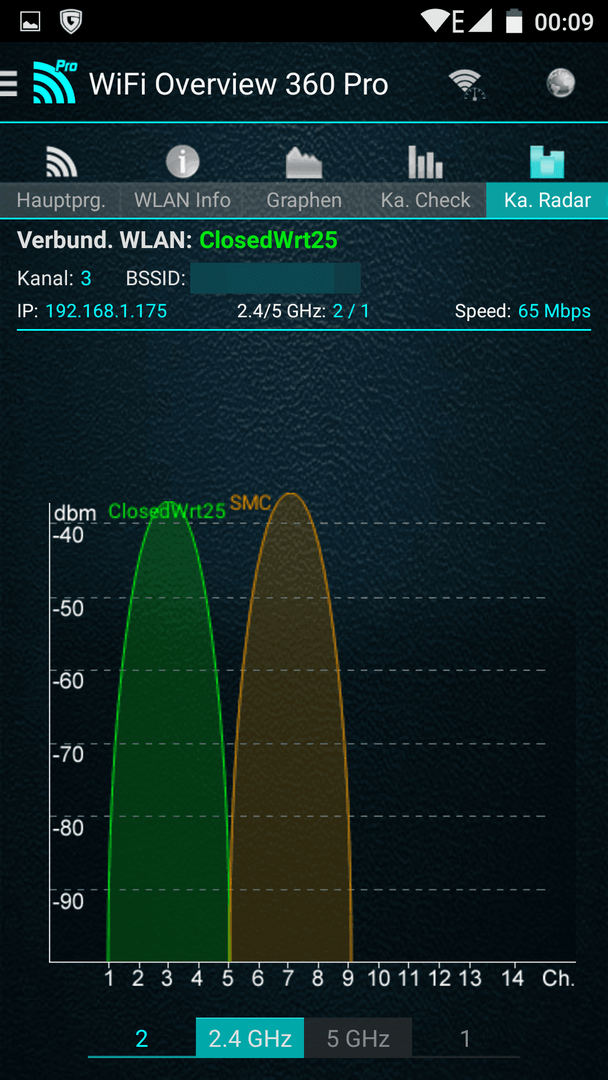

WLAN - gute Empfindlichkeit im 2,5 GHz Bereich - 5Ghz Bereich praktisch nutzbar
802.11 b/g/n/a Standard, funktionsbereit gute Empfindlichkeit im 2,5 GHz Bereich. Obwohl Reichweite des 5MHz Bereiches technisch bedingt geringer ist, konnte mit diesem Handy auch im 1.Stock das 5Ghz Band (mit 51mW Sendeleistung des Routers) genutzt werden.
1. Stock
Gang zum Router

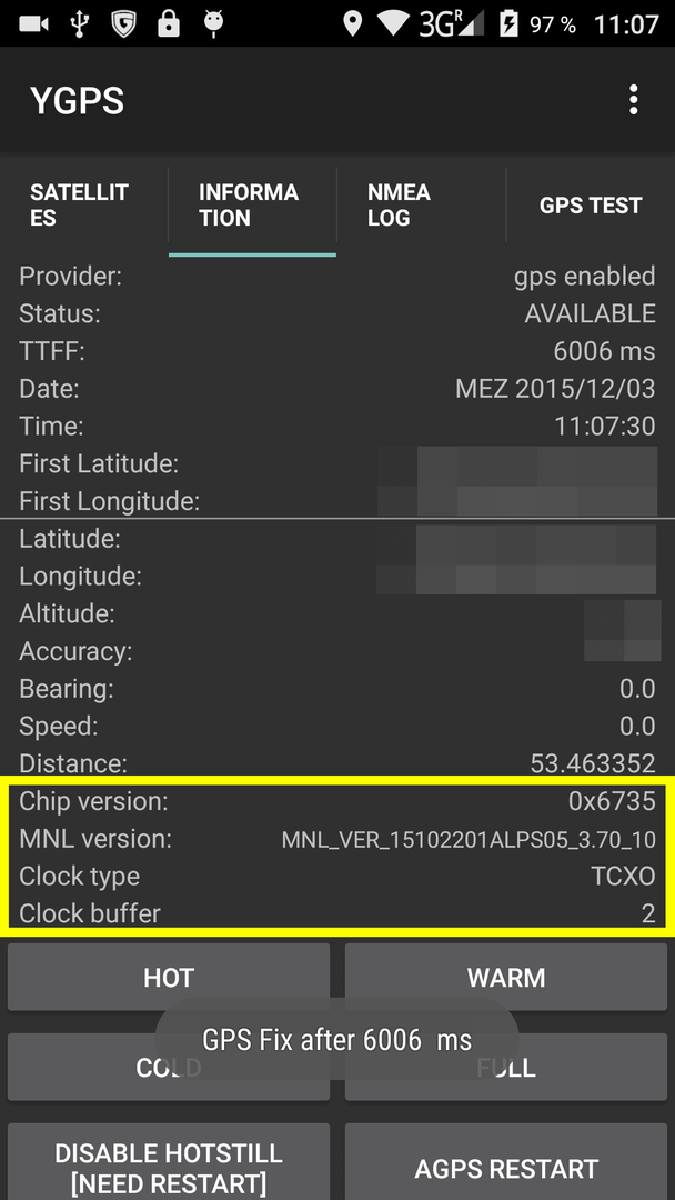

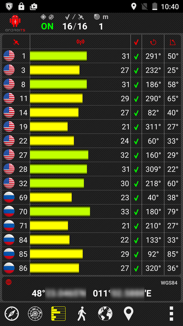

Navigation -- Highlight des Handys (siehe auch GPS Video)
Drei Satellitennavigationssysteme (USA, RU, CN) sind einsatzbereit (GPS, GLONASS, BaiDu). Ich stütze mich dabei nicht nur auf die Pegel und die Genauigkeit der Position, sondern habe auch bei diesem Handy eine Testfahrt unter schwierigen Bedingungen mit Google Maps (Online Navigation) erfolgreich durchgeführt. Dazu gibt es ein Video. Die Stabilität bei schnellen Richtungswechseln ist gut.

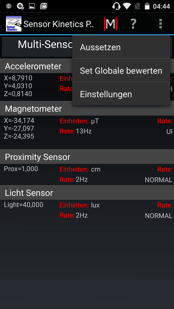

Sensoren -- minimalistische Sensorausrüstung, Kompass funktioniert
Es sind 5 Sensoren verfügbar, die funktionsbereit sind.
  • Lichtsensor
  • Näherungssensor
  • Beschleunigungssensor
  • Magnetometer
  • Fingersensor

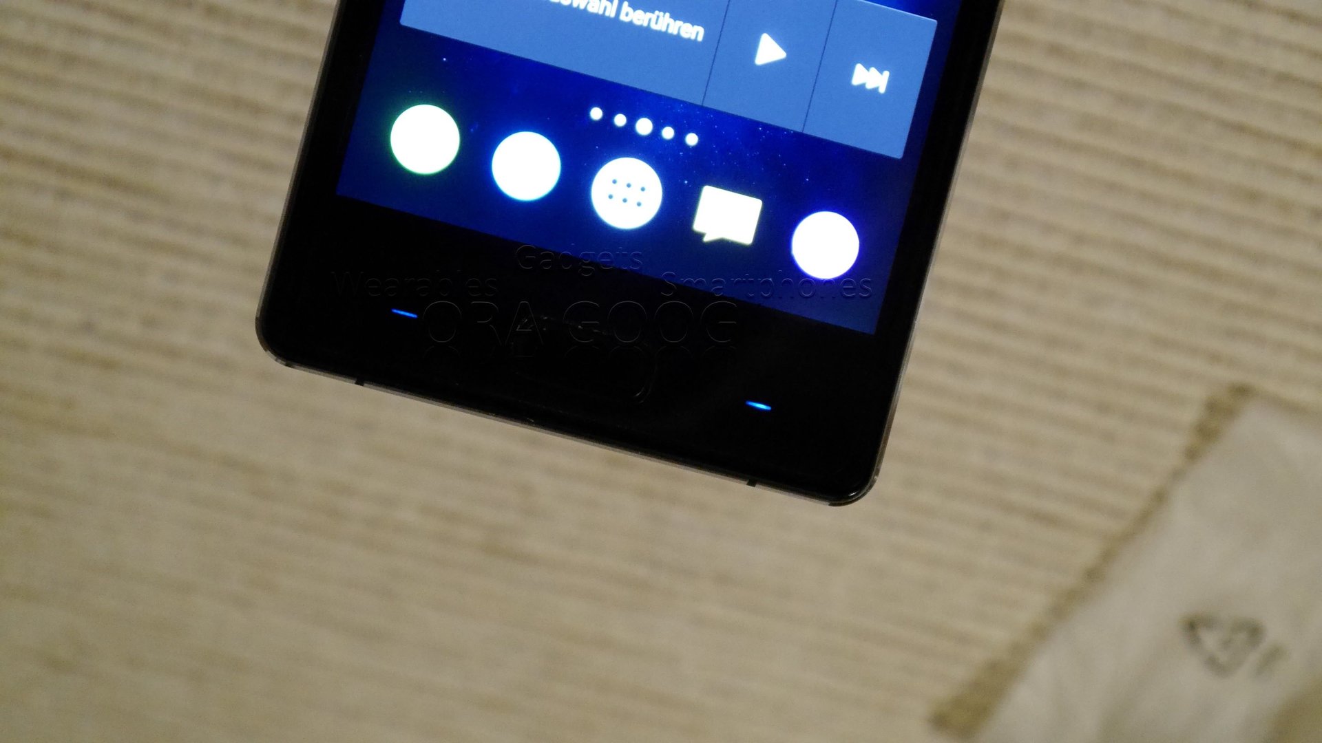

Tasten und deren Beleuchtung -- ja, dezent blau
Es gibt zwei beleuchtete Touch- Tasten. Die Empfindlichkeit ist gut. Bei Tageslicht und nicht gedrückter Hometaste auch nicht erkennbar.
Auch alle anderen Tasten bedienen sich gut. Gute Druckpunkte und wie das Chassis auch aus Leichtmetall, zu mindestens lässt die Kantigkeit darauf schließen.

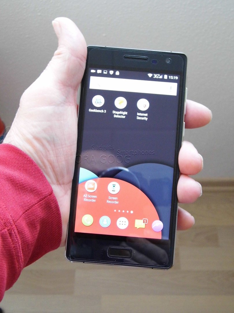

Software/Launcher -- es gibt einen App- Drawer
  • Ein simpler Android 5.1 Launcher mit allen Standardfunktionalitäten vorhanden.
  • Google Play Store ist vorhanden und funktioniert "Out of the Box".
  • Im Auslieferungszustand befanden sich keine chinesisch sprachigen Apps. Die Google Standardanwendungen sind vorinstalliert.
  • Der Launcher arbeitet schnell und flüssig. Keinerlei Ruckeln auch bei langsamen Scrollen nicht.
  • Ein App Drawer ist vorhanden.[/I]

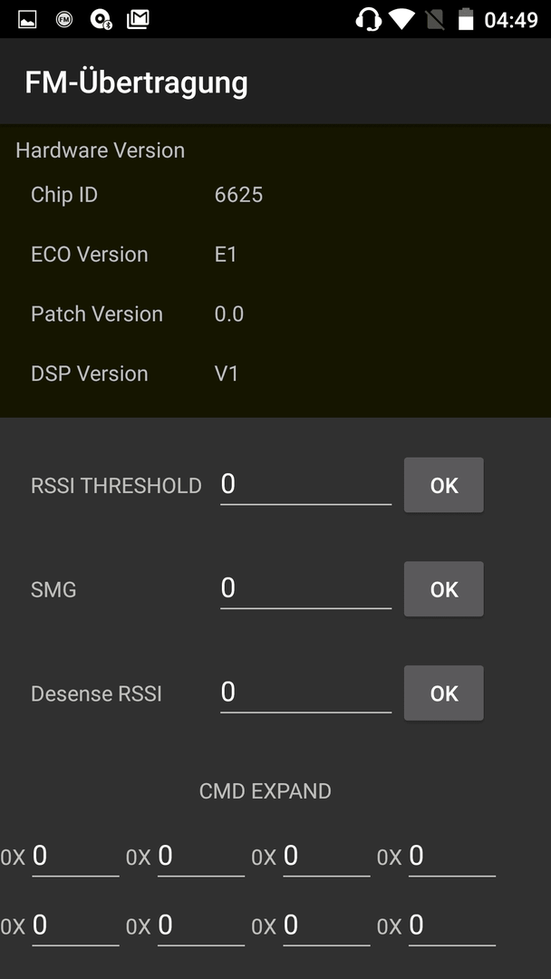

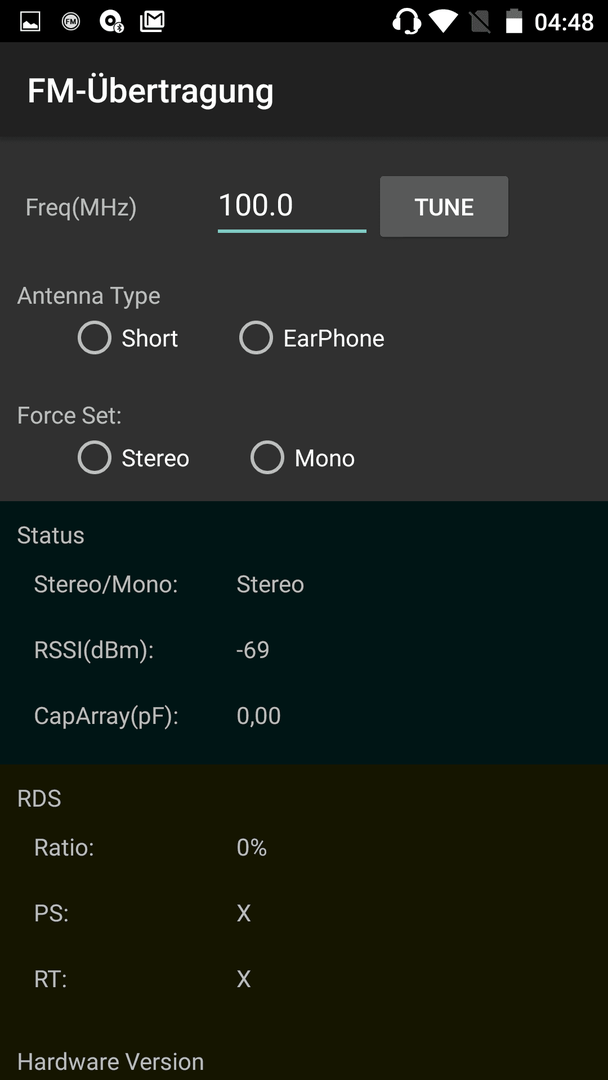

FM Radio
Der geliebte FM Empfänger ist gut empfindlich und Stereoempfang möglich. RDS vorhanden (Sendernamen werden angezeigt). Nicht im Flugmodus aktiv. Aufzeichnungen sind möglich.
Die Klangqualität ist mit einem guten Head Set verträglich. Ein Stereoeffekt ist hörbar. Digitale Infos habe ich noch keine gesehen.

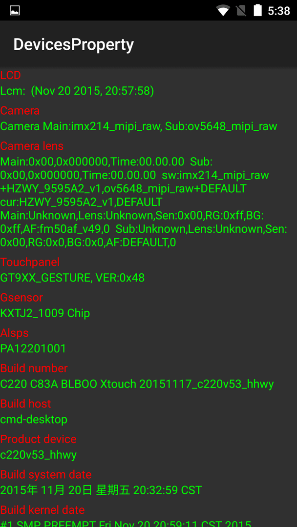

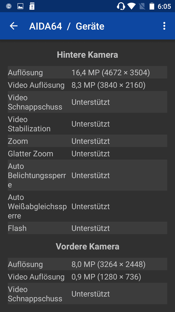

Kamera --13MP Nativ Sony, gute Qualität mit F/1.8
Die Hauptkamera (Rear Camera) verwendet einen nativ 13MP Sony IMX214 Sensor (F/1.8). Die Rückkamera nutzt den ov5648 eine native 5MP Auflösung, verwendete Blende F/2.8.
Verwendete Sensoren:
Die Qualität beurteilt bitte selbst.
Eigenschaften

Nun auch noch den Geekbench Akkutest abgeschlossen und die Werte im TOP#1 verankert.
Typisch für einen 3000 mAh Akku, damit kommt man sicher über den Tag, aber viel mehr nicht.

Nur noch eine kurze Frage zur Benachrichtigungs-LED:
Hast Du die Zuordung zu verschiedenen Apps getestet? Funktionieren die vielen verfügbaren Farben und deren Zuordung tatsächlich?
Edit: Test der Benachrichtigungs-LED war bei 10:20 Video Smartphone BLUBOO Xtouch Features zu finden. Somit ist auch dieser Punkt dank Deiner kompletten Testroutine abgehakt!

Hast du mal die Kantenlängen nachgemessen? Ich meine irgendwo gelesen zu haben dass bei nem Vorabgerät die Herstellerangaben kleiner waren als das gelieferte Gerät.
Hallo mrsj
Die Kantenlängen hat ORA doch oben im Test in einer Tabelle hinterlegt. Unter dem 3ten eingebetteten Video ist die Tabelle zu finden. In der linken Spalte die Herstellerangaben und in der rechten Spalte die von ORA ermittelten Daten. Dort findest Du auch die echten Kantenlängen!
Die ursprüngliche Angabe war 143mm und jetzt sind es 146mm geworden
Die ursprünglichen ( immer noch falschen ) Herstellerangaben!
Product | BLUBOO | Xtouch | Parameters
Die falschen Herstellerangaben werden dann von eFox, GearBest und vielen anderen Verkaufsplattformen so ungeprüft immer weiter gegeben!
Traurig aber wahr.....

also @Ora habs auch hier liegen, teile aber dein Fazit nur bedingt.
Was muss ein Handy heute mindestens bieten? Ordentliches Display, ordentlicher Empfang, ordentliche Batterie und ordentliche Kamera. Der ganze Rest ist optional ( wie ORG , Benachrichtigungs-LED, NFC usw.)
Leider erfüllt das Gerät nicht einmal die Basic's angesichts des wochenlangen Hype's.
- Die Kamera ist angesichts der ausgelobten Specs ein Reinfall, keine Tiefenschärfe mehr sobald man etwas in die Ferne geht. Es kommt wohl doch nicht nur auf den Sensor und die Blendenzahl an, wenn die Software nicht unterstützt oder die Linse nichts taugt
- Der Bildschirm ist schlecht. Wer einmal bei Tageslicht an der Bushaltestelle schnell seine Whatsapp Nachrichten checken möchte: Er wird das Phone hassen.
Meine Meinung: lieber 20 Euro mehr in die Hand nehmen und ein chinsesisches Markengerät erwerben ( z.B. Redmi note 2 oder Meizu m2 note). als sich wochenlang ärgern
@guesa : Servus...
Das Display messe ich schon ein Zeit lang immer in meinen Reviews aus. Da hast Du vielleicht das Fazit úbersehen.
