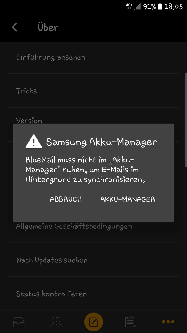

Wenn ich in den Einstellungen auf "Über=>Status kontrollieren" tippe erhalte ich folgende Meldung "
Samsung Akku-Manager
BlueMail muss nicht im "Akku-Manager" ruhen, um eMails im Hintergrund zu synchronisieren"
Was muß ich da einstellen?

@AlexFrost @stoni69 Vermutlich gruselig übersetzt.
Soll wohl heißen: BlueMail darf nicht in der Akkuoptimierung schlafen gelegt werden.

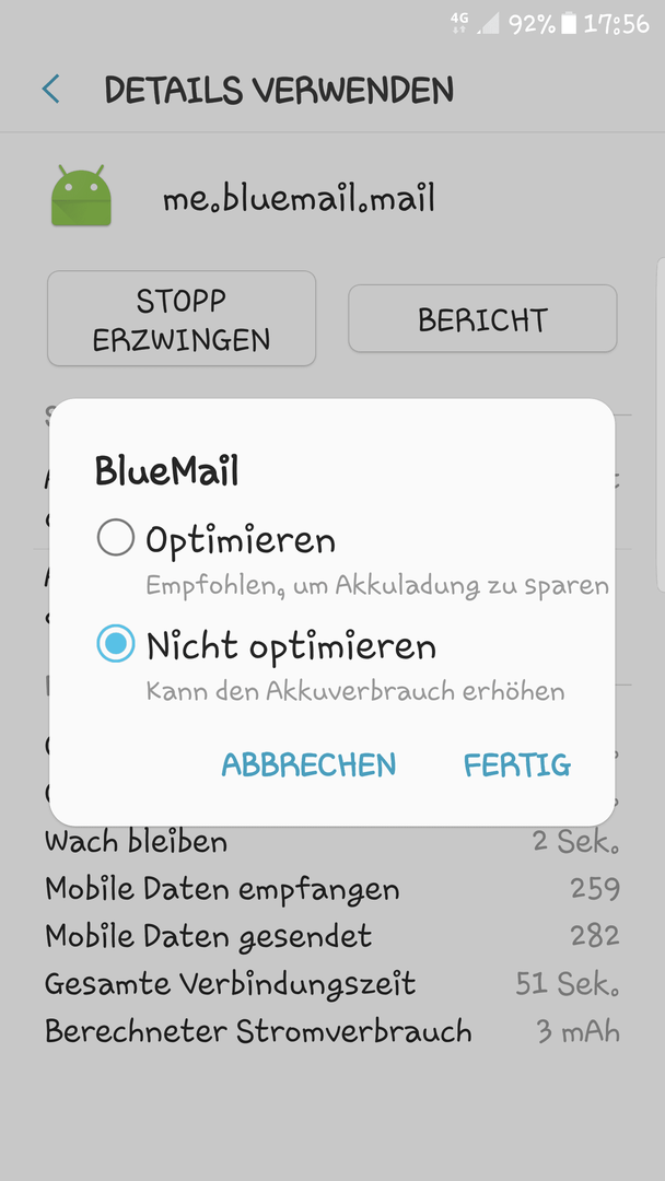

Da es um ein Samsung-Gerät ging im ersten Beitrag, muss die App an zwei Stellen ausgenommen werden, einmal im Samsung Gerätemanager und zum anderen auch in der Android Akkuoptimierung ("Doze-Modus"). Für letzteres siehe hier: How to Exclude BlueMail from the Doze Feature
Das gilt für alle Apps, die im Hintergrund nicht geschlossen werden sollen, etwa für Wetterbenachrichtigungen, Kalendererinnerungen und eben auch Mail Apps.

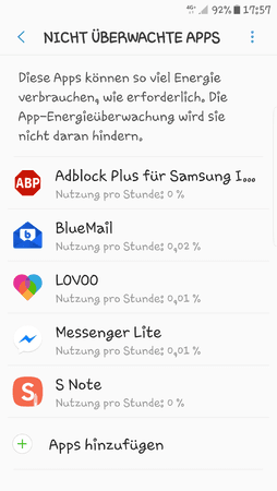

Habe die bluemail app bei meinem galaxy s7 edge an beiden Stellen, hoffentlich richtig vom doze modus ausgenommen. (Screenshots dazu anbei)
Die von meinem Tablet via browser + hotmail gesendete Test Email wurde von der Bluemail App am Handy auch sofort angezeigt bzw. benachrichtigt, jedoch ist der App Status wie hier:"I am not Receiving Push Notifications. How do I check Push Status?" beschrieben trotzdem immer noch unverändert und nicht wie er sein sollte auf o.k.
Kann ich mich nun auf die App "verlassen" oder sind noch andere Einstellungen (root etc.) nötig?

@AlexFrost
Müsste jetzt ok sein. Warum die App die Meldung anzeigt, weiß ich nicht. Vielleicht mal Gerät neustarten, damit sie es mitbekommt?
@cad
Neustart hat den Status in der Bluemail App nicht verändert. Vielleicht dauert es ja von Bluemail selbst aus ein bisschen länger bis die den "neuen" Status meines Gerätes updaten.
Soweit funktioniert die Push Funktion mal.
Vielen Dank für deine Hilfe. :)
LG, Alex
