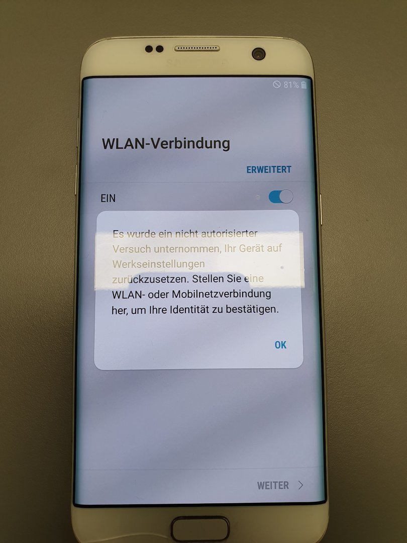

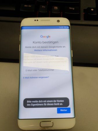

ich habe es nun mit SamFirm und Odin wieder ans laufen gebracht.
Beim Starten wird erkannt, dass das Smartphone nicht richtig zurückgesetzt worden ist. Ich soll mich also mit dem letzten angemeldeten Konto identifizieren. Mit dem letzten aktiven Konto geht es aber nicht! Also ist das Smartphone dahin!
Ist das eine Samsung Option oder eine Android Option? Eigentlich eine Frechheit, ohne Wissen des Besitzers solche Option einfach zu aktivieren!
Grüße

qtex schrieb:
Da ist ja auch OEM Entsperrung aktiv und dadurch automatisch der FRP Lock aus.
Dir bleibt nur das Gerat mit originalen Rechnung über Samsung entsperren zu lassen.
Aber das alte Google Konto muss gehen, es sei denn du hast kürzlich das Kennwort geändert.

Es bootet, fragt aber natürlich weiter nach dem vorherigen Google Konto.
Dass es fragt ist ja normal, wenn der Reset über das Recovery erfolgt. Warum kann sie es aber nicht aktivieren mit dem letzten Konto auf das das Gerät angemeldet war?
