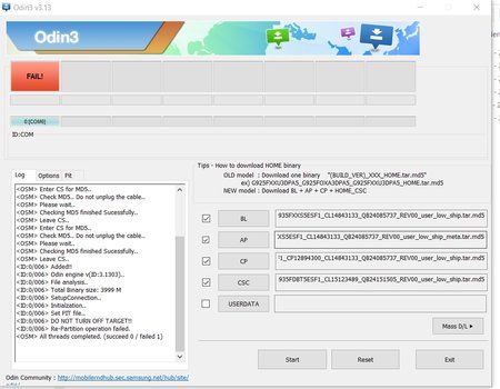

ich habe gestern einen Sicherheitspatch eingespielt auf meinem Galaxy S7 Edge. Danach bootete das Gerät ließ sich aber per PIN nicht mehr entsperren da der OK-Button nicht angenommen wurde. Nach 3 Versuchen stürzte das Smartphone ab und bootet seitdem nur noch bis zum Samsung Logo. Um das Gerät wiederherzustellen habe ich über sammobil die Original Firmware von Samsung (Version DBT) heruntergeladen sowie Odin (Version 3.13.1 und 3.13.3 getestet). Ich komme noch in den Download-Modus. Odin erkennt das Smartphone ohne Probleme. Die 4teilige Firmware lässt sich entsprechend zuordnen (BL, AP, CP, CSC). Angehakt ist unter den Optionen AutoReboot und F.Reset Time wie in der unter sammobil gefundenen Flashanleitung angegeben. Der Flashvorgang bricht allerdings immer mit der Fehlermeldung Re-Partition operation failed ab, unabhängig davon ob unter den Optionen Re-Partition angehakt ist oder nicht. Ich bin langsam am verzweifeln. Kann mir jemand helfen das Problem zu lösen?

Und hier die Meldung von Odin:
2019-11-23 05_35_32-D__Downloads_GalaxyS7Edge_Firmware_2019-09-19_Android_8.0.0_G935FXXS6ESI5_...jpg
Weiter bin ich bis jetzt nie gekommen bei meinen Versuchen zu flashen.

Am USB2 Port leider wieder genau das selbe Problem. Re-Partition failed wie oben auf dem angehängten Bild zu sehen und ebenfalls wieder keine Zusatzinformation im Downloadmodus.

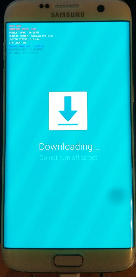

Nachdem ich schon lange nicht mehr selbst geflasht habe (zuletzt ein S3), ab welchem Flashschritt in Odin sollte der Balken im Downloadmodus erscheinen bzw weitere Schriftzüge?
Mach bitte mach dem "Fail" in Odin mal ein Foto vom Bildschirm im Downloadmodus und poste es hier.

Und hier das Foto vom Downloadmodus. Entschuldigt die schlechte Qualität. Liegt leider an der Kamera meines uralt Smartphones.
Hab inzwischen noch einen anderen USB2 Port sowie ein anderes USB-Kabel getestet. Ebenfalls abbruch mit der selben Fehlermeldung.
@sorsha55
Das sieht nicht gut aus.

Wenn letzteres noch keine 2 Jahre her ist, dann wende dich ganz schnell an Samsung zwecks Reparatur.
Das sieht sehr nach defekten Flashspeicher aus.
Sollte es schon deutlich über 2 Jahre alt sein, dann meld dich hier noch mal.
