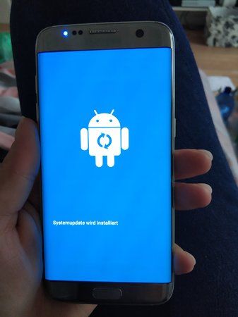

Hallo Ihr Lieben,
Habe ein Problem mit meinem S7 Edge und hoffe Ihr könnt mir dabei helfen.
Wegen Verkauf wollte ich das Gerät über die Geräteeinstellungen auf Werkseinstellungen zurück setzen.
Das funktionierte bis dahin auch ganz gut.
Das Gerät startete sich dann neu und damit begang das Problem.
Das Handy hängt permanent im Bootscreen fest, bzw. am Samsung Logo und fährt nicht hoch.

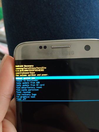

Nach einer Zeit erscheint dann für den Bruchteil einer Sekunde "Systemupdate wird installiert", dann springt es sofort in den Recovery Mode.
Hier habe ich auch schon alle Möglichkeiten versucht, jedoch auch erfolglos...

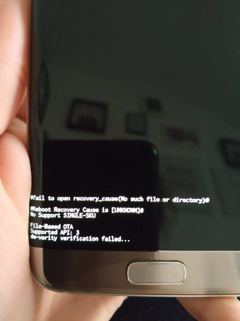

Mir ist auch noch aufgefallen, dass unten im Screen folgender Hinweis steht:
"#fail to open recovery_cause (No sich File or directory)#
Bitte helft mir... Was kann ich machen um das Gerät wieder zum Laufen zu bekommen?

Sie hat das System auch nicht gelöscht. Beim Versuch das Gerät zurück zu setzen wurde das Dateisystem vom EFS, Cache und System beschädigt.
