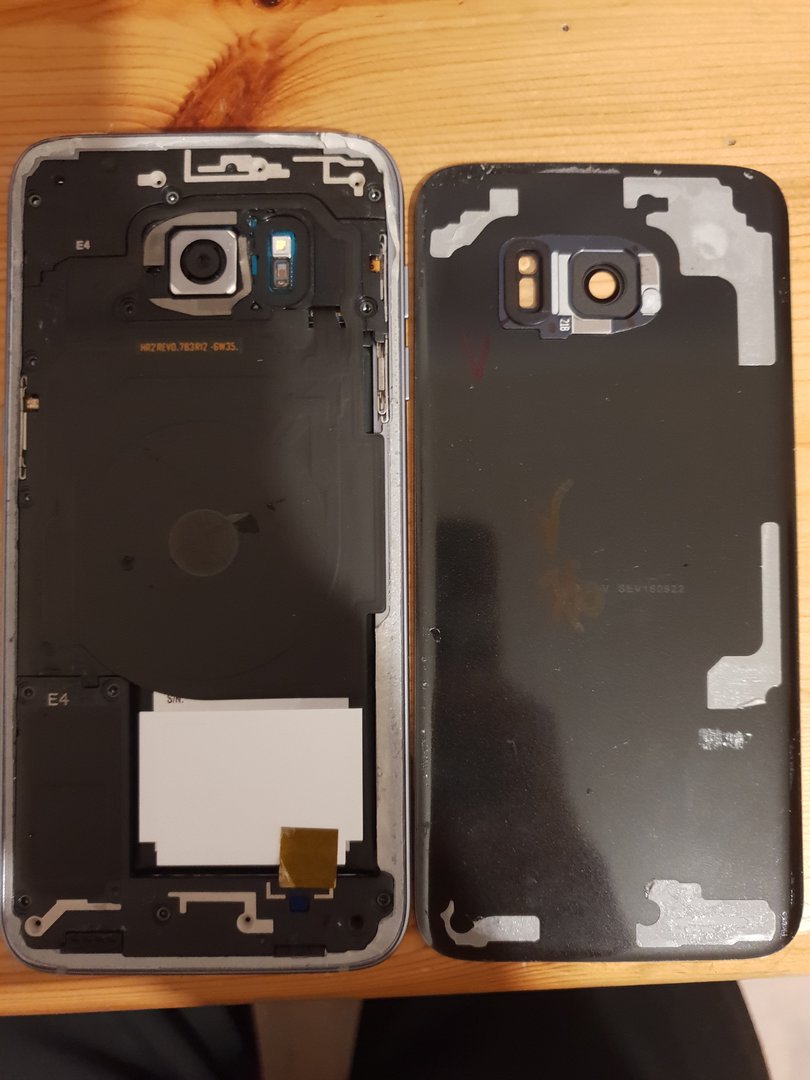

Wie weit hast du das S7 genau zerlegt? Kannst du uns Fotos zukommen lassen?
@Cloud Bisher eig. nur den Deckel abmontiert sowie die Schrauben entfernt.

@BenSch2325 : Geh mal anhand dieser Anleitung bis Schritt 12 und stecke den Akku für 10min ab
Samsung Galaxy S7 Akku ersetzen
Dann steck ihn wieder an und stecke das Gerät ans Ladegerät. Wenn die rote Lade LED an geht, lass es laden bis es auf ca. 25% ist und steck es wieder vom Netz ab.
Dann versuche es zu starten.
Wenn das klappt, sofort Daten sichern da es jeden Moment sein kann dass es wieder aus geht.
