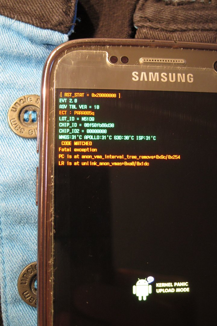

Guten Morgen zusammen,
ich habe seit gestern schon 2 Abstürze gehabt mit folgender Fehlermeldung:
Hab versucht was über das Netz raus zu bekommen, aber mehr als eine Art Bluescreen Meldung wie bei Windows oder nen Hardwarefehler habe ich nicht heraus gefunden.
Könnt ihr mit der Meldung was anfangen?
Ich werde heute mal mein Gerät zurücksetzen und danach beobachten ob es wieder auftaucht.

@Thorty Hab dich mal hier her verschoben. Denk hier hilft man dir schneller.
Reaktionen: Thorty
@Thorty Kernel-Panic deutet auf einen Flashfehler hin. (Hardwareschaden, Platinendefekt)
Aus der Fehlermeldung entnehme ich aber auch das dein Gerät gerootet ist, falls ich mich nicht irre ? (0x1dc)
Wenn das der Fall ist kannst du eine Garantiereparatur von Samsung schon mal knicken und würdest einen Kostenvoranschlag über eine neue Platine+Einbaukosten bekommen.
Falls ich danebenliege kannst du es normal einschicken (zb. W-Support) und bekommst eine neue Platine verpasst ohne Extrakosten. (Ausser event. das Hin-Porto)
@Pennywise82
Hallo, nein mein Handy ist nicht gerootet und probiert habe ich es auch noch nicht.
das Handy ist auch erst von März diesen Jahres...
Gekauft bei Amazon.
Aber ein Hardwarefehler wäre schrecklich....
Aber wieso? Wenn das Gerät noch hochfährt?
Deine wichtigen Daten sichern, einschicken und ein paar Tage später hast du dein Handy mit frischer Platine wieder in den Händen.
AUSSER: eben bei Root, den Du ja nicht hast oder schweren Gehäuseschäden/gebrochenes Display/gebrochenes Backglas. Halt alles was über gewöhnliche Gebrauchsspuren hinausgeht.
Kleine Kratzer oder Dellchen im Rahmen machen nix.
PS: Falls das ein 1&1 Vertragshandy ist bekommst du sogar für die Zeit ein Ersatzgerät und für den Versand eine Paketmarke. Einfach bei deinem Provider anfragen.
