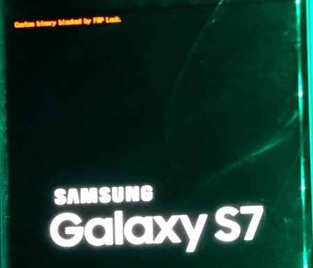

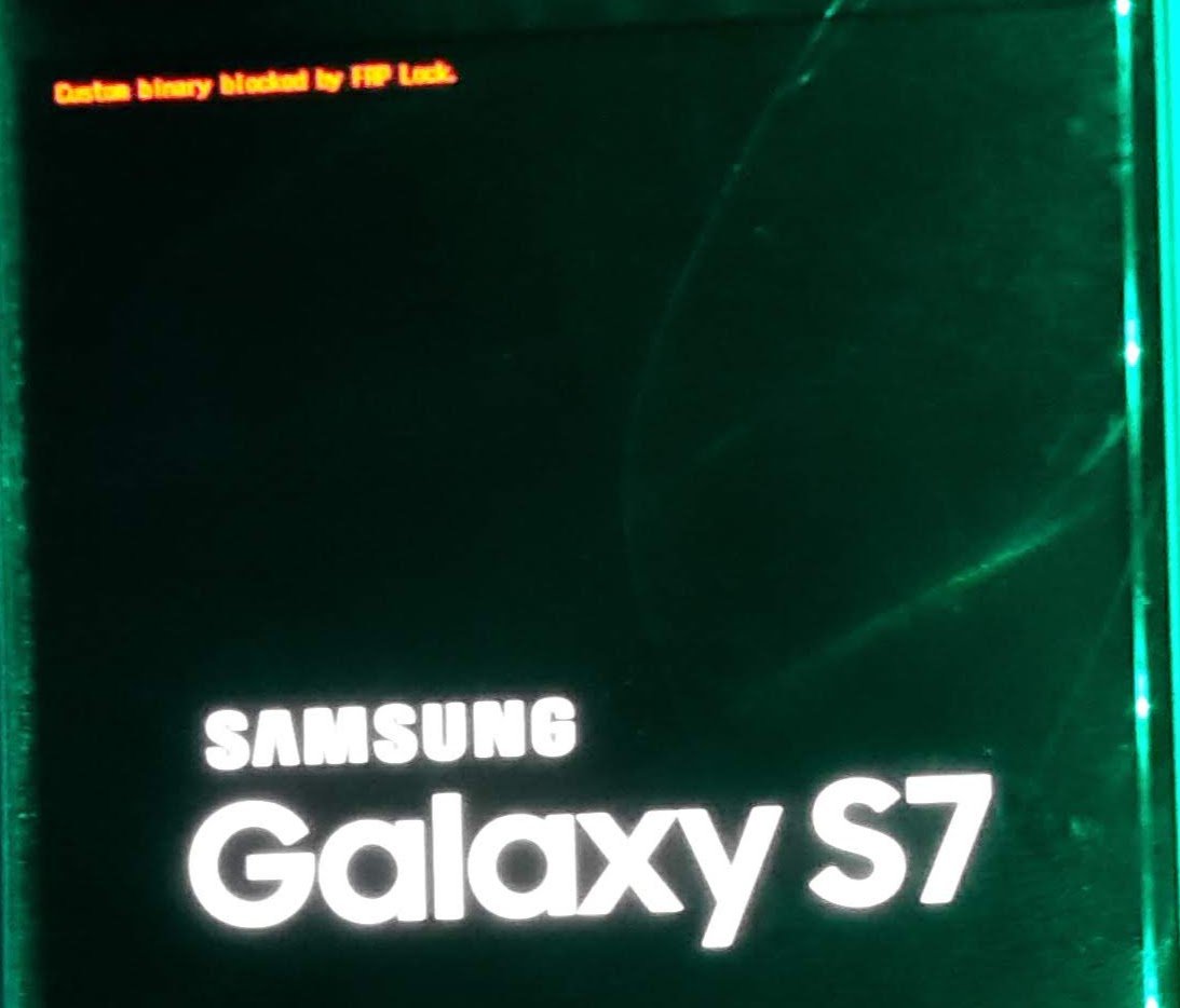

Moin, also ich bin jetzt mit meinem Latein am Ende. Hab ein S7 mit Root und Original Firmware von Vodafone mit Android 8. Das S7 ist ohne ersichtlichen Grund ausgegangen und seitdem komm ich nicht weiter wie zu dem schwarzen Samsung Screen, wo aber oben in rot für ca 10 sek zu lesen ist
"Custom Binary blocked by FRP Lock"
und danach schaltet es sich ab, hängt es am USB Kabel, kommt der Bootloop mit vorher genannten Samsung Screen und dem roten Hinweis.

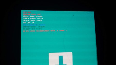

Download Modus komm ich rein, beim flashen mit Odin3_v3.13.1 als auch mit Odin3_v3.14.4 ist nach dem starten der jeweiligen Stockroms G930FXXU1APB4_Vodafone 6.01, G930FXXU1DQBT_Vodafone 7.0 oder G930FXXS2DRA9_Germany 7.0 die Messe nach 1-2 sek gelesen und Odin bricht ab.
Auf dem Handy erscheint dann auf dem Download Display folgende Meldung
"SD Rev Check Fail (Bootloader) Device 0 Binary 1" und es ist Schicht im Schacht.
Die Meldung sagt aus dass du versuchst eine viel zu alte ROM zu flashen und das funktioniert nicht. Nimm eine aktuelle mit S8 bzw. U8 im Dateinamen!
secure check Fail : PIT
wenn Du das mit OBEN meinst ;)
