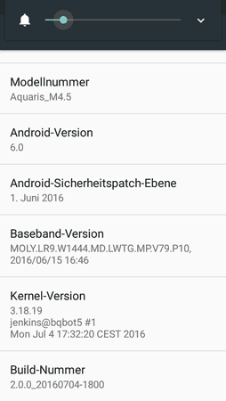

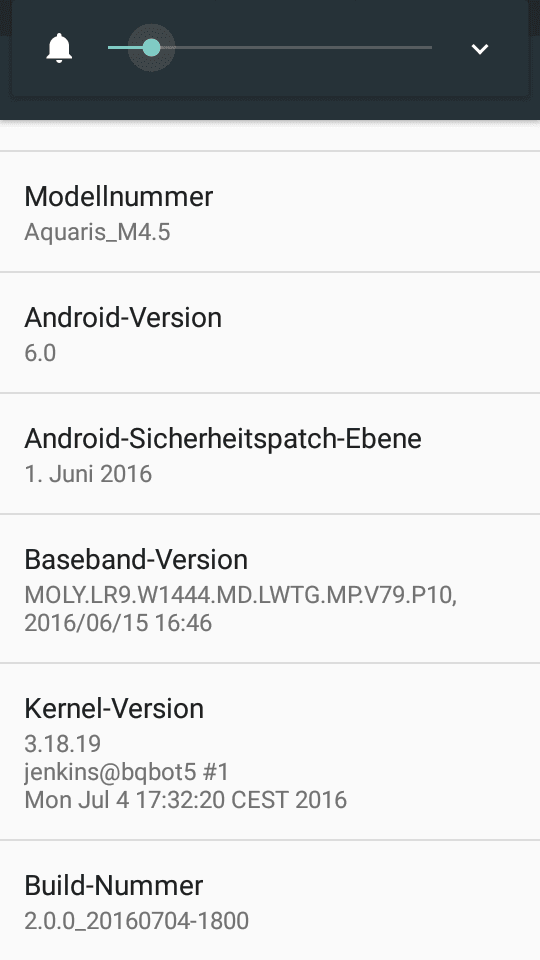

Hab jetzt 3x "drübergebügelt". Das Ergebnis ist leider immer das Gleiche. Was mach ich falsch?Screenshot_20170218-173140.png
Bearbeitet von: Miss Montage - Grund: Screenshot verkleinert. Gruß, Miss Montage
Mehr Infos wären hilfreich. Unter /data/media/0/Flashfire sollte auch ein log abgelegt werden, der Rückschlüsse geben kann.
Fehler gefunden. Falls es jemandem hilft, ich benutze TWRP Recovery. In Flashfire unter Reboot den Haken bei Preserve recovery setzen. Danach läuft es.:D
