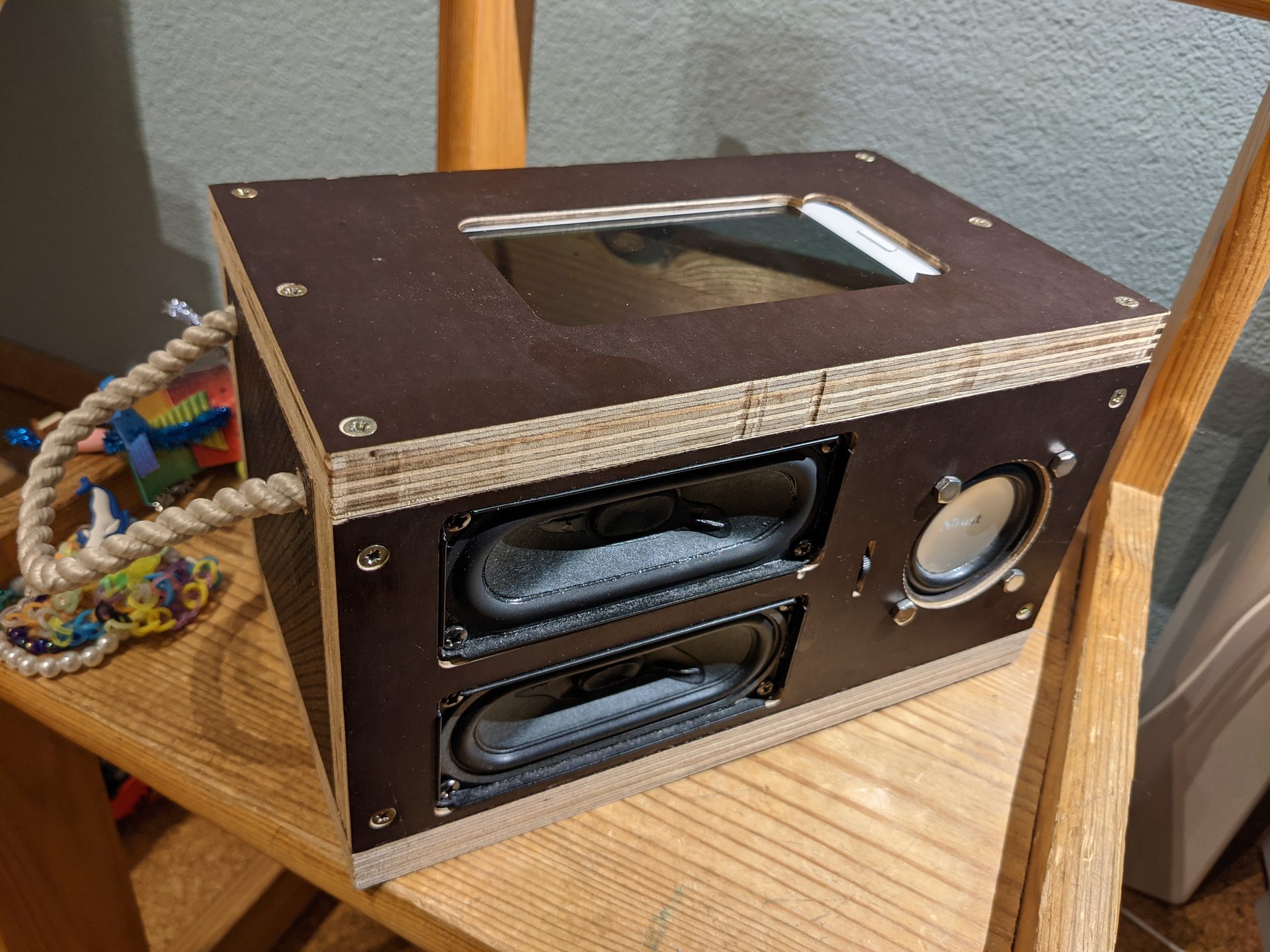

Hallo allerseits,
das hier ist mein erster Post in diesem Forum und dann auch noch bei einem so alten Thema ... aber für ein Bastelprojekt habe ich mein altes M4.5 rausgekramt und jetzt benötige ich root, um einen Batterie-Manager aufzuspielen, der mir die Ladung auf 50% begrenzt.
Bei meiner Bastelei wird das Telefon permanent am Ladegerät angeschlossen sein und um den Akku nicht regelmäßig "aufzublähen", möchte ich eben die Ladeparameter modifizieren.
Auf meinem M4.5 ist FW 2.3 drauf und nachdem ich hier alle Anleitungen rauf - und runter probiert habe, bin ich nun ratlos.
Als erstes habe ich es mit der 2.3er probiert - damit schaffe ich es nicht, zu rooten.
Dann bin ich auf die 2.0er zurück und habe es mit der Anleitung geschafft, root zu kriegen. Als ich dann aber die App "Battery Charge Limit" drauf hatte, schien zwar alles so zu funktionieren, wie gewünscht (also root etc.) - bloß lädt das Telefon dann über die festgelegten Grenzen hinaus - also auch kein Erfolg.
Dann alles nochmal neu aufgesetzt und mit Magisk den ACC installiert - das hat erstmal funktioniert, bis ich dann beim eingestellten Akku-SoC angekommen war - hat sich das Telefon in einen Bootloop verabschiedet.
So ganz kann ich leider die hier angegebenen Anleitung nicht nachmachen, da viele der Links nicht mehr funktionieren.
Kann mir jemand sagen, ob es mit der 2.3er FW überhaupt geht und falls ja, welche Daten (v.a. TWRP, Magisk) ich verwenden kann?
Ich sage im Voraus: Vielen Dank!
P.S. Das ganze wird ein MP3-Player für die Kids mittels der App "Tabby". Habe davon schon 2 gebaut. Im Mark II werkelt ein Samsung S3 - da hat das rooten auf Anhieb funktioniert. Jetzt soll Mark I folgen und dafür würde ich gerne das M4.5 rooten. Also Kompass, Pokeman, etc ist egal ... die Musikplayer-App Tabby muss am Schluss laufen.
Mark I:
Mark II:
