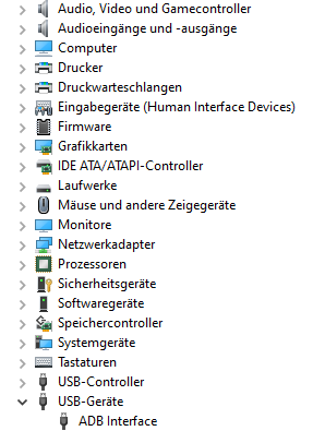

Ich schaffe es nicht, dass ADB das Handy erkennt. Die "List of devices attached" bleibt leer. Der Gerätemanager erkennt das Handy als "ADB Interface", Debugging ist "on" aber trotzdem geht es nicht. Ich vermute, dass ich ein Treiber-Problem habe.

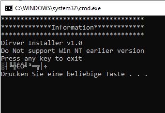

So sieht das Fenster aus, wenn ich die "BQ_USB_Driver.exe" aus den "Drivers_and_Tools" ausführe:
Wenn ich nach ADB-Treibern für das M4.5 google, finde ich immer nur eine Datei namens "usb_driver_r13-windows.zip". Die habe ich auch schon installiert: ohne Erfolg - die Device List bleibt leer.
So sieht das im Gerätemanager aus:

Weißt Du Rat?
@orlarf Wird das Handy am PC denn als Speichermedium erkannt? Kannst du Dateien hin- und herkopieren? In der Statusleiste sollte auch "USB-Debugging aktiviert" zu sehen sein.
@BOotnoOB Das kommt drauf an, was ich in den Entwickleroptionen aktiviere: Zur Auswahl stehen folgende USB-Konfigurationen: 1) Nur laden, 2) Media Transfer Protocol, 3) Picture Transfer Protocol, 4) RNDIS (Ethernet), 5) Audio Source und 6) MIDI.
Nur wenn ich hier MIDI wähle, erscheint im Gerätemanager das "ADB Interface". Dateien vom / aufs Handy kopieren funktioniert nur in MTP. Welche Statusleiste meinst Du? die vom Handy? Da zeigt sich, sobald ich das Handy mit dem PC verbinde, das "Android-Köpfchen" und wenn ich es anklicke, kann ich von da aus da Debugging ausschalten. Ich würde also sagen: Ja, Debugging ist an.

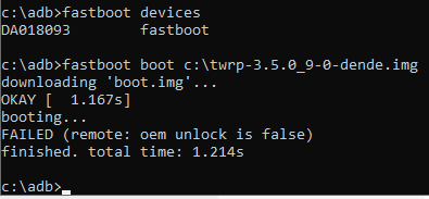

@BOotnoOB So, nächstes Problem. Fastboot startet aber beendet sich wieder mit der Fehlermeldung "FAILED (remote: oem unlock is false)":
Auf dem Handy steht dann:
USB Transferring ...
USB Transmission OK Time: 1070ms Vel: 10155KB/s
BTW: In den Entwickleroptionen habe ich die "OEM-Entsperrung" aktiviert.
Reaktionen: BOotnoOB
@orlarf Probier mal die OEM_Entsperrung zu deaktivieren > Neustart > wieder aktivieren > Neustart > ADB > Fastboot

@BOotnoOB Das hat funktioniert.
Alles läuft durch:
Wie geht es jetzt konkret weiter?
Wenn ich abstecke und in die Recovery boote kommt das Android-Männchen mit rotem Ausrufezeichen.
@orlarf Der letzte Befehl sollte dein Handy autom. in TWRP booten.
