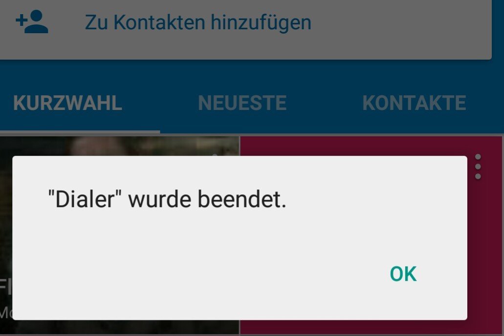

Ich bekomme immer mal wieder die Meldung, dass die Dialer APP beendet wurde.

Die Meldung "Dualer wurde beendet" hab ich übrigens auch des öfteren nach einem Telefonat. Es passiert zwar nichts weiter, aber die Meldung kommt halt.

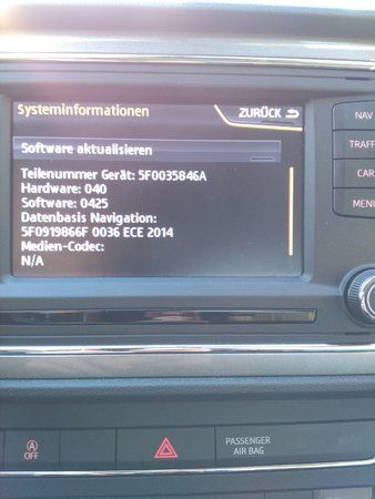

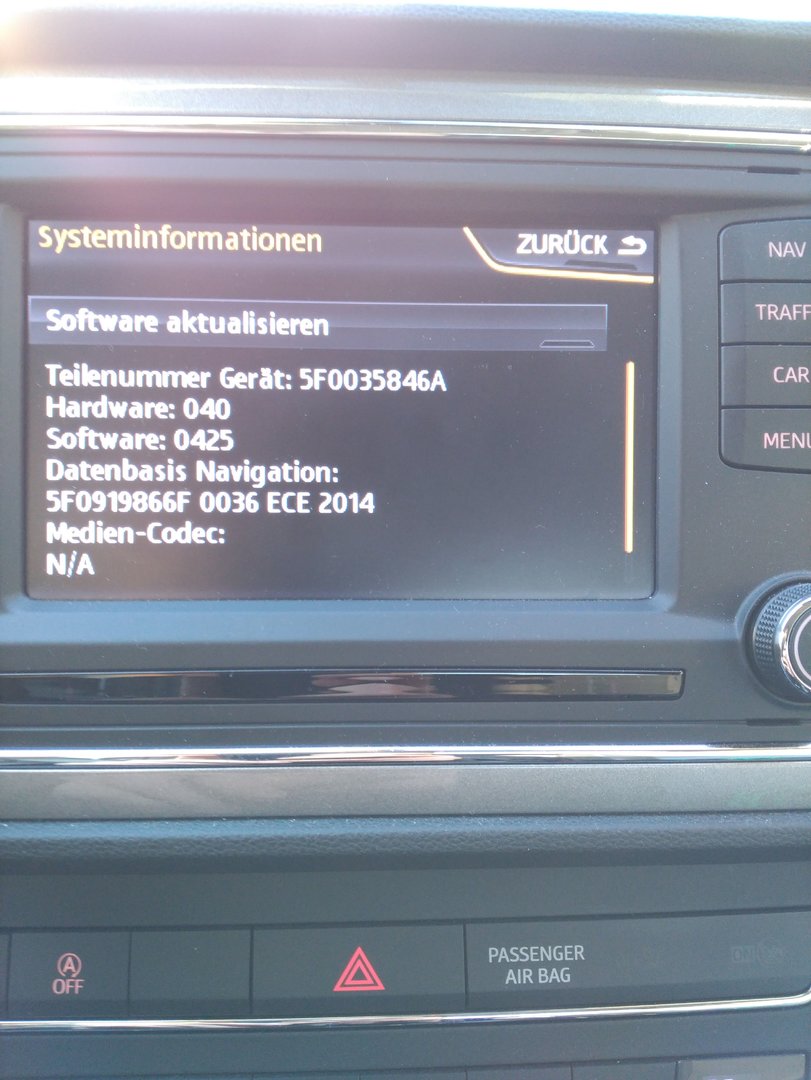

Ich habe nochmal in meinem Seat Leon (BJ 2014) nachgeschaut.
Ich besitze ein "Media System Plus/Navi System", unter Menü/Einstellungen/Softwareinformationen kriege ich die Werte siehe Anhang angezeigt.
Ich würde dir empfehlen, einfach mal ein Softwareupdare durchzuführen. Du musst nur gucken, ob du ein Media System Plus/Navi hast (das größere) oder das kleinere Media System Touch/Color.
Hier nochmal die Anleitung: http://www.seat.at/countries/at/files/bluetooth-multimedia/bt/leon-neu.pdf
Und hier die Downloads (unten rechts), je nachdem welches Radio du besitzt musst du die richtige downloaden: SEAT Service | Bluetooth & Multimedia
