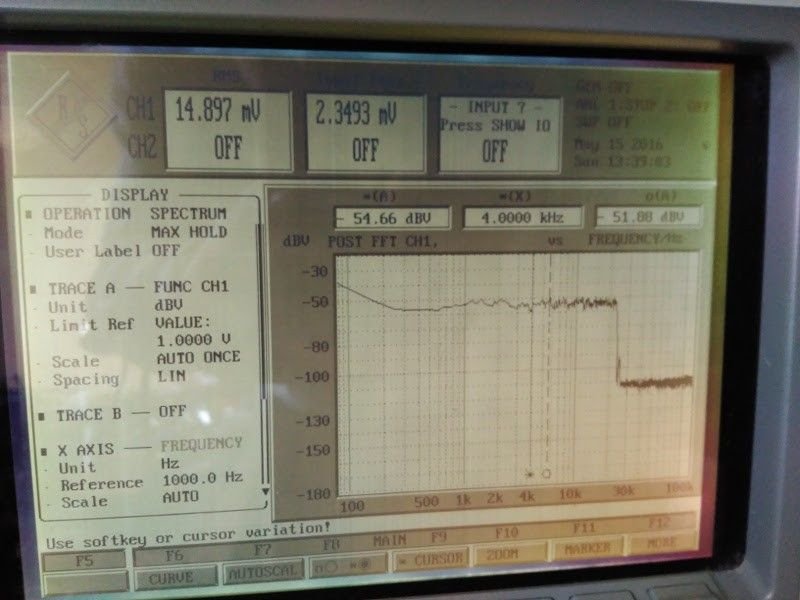

Ein reines Hören bei 0-Linie bringt zudem eh nichts, weil es psychoakustisch sinnlos ist, Stille zu hören. Schnapp Dir ein Lied, das Dir gefällt oder höre Dich durch Deine bevorzugten Genres und entscheide Dich dann für eine Kopfhörer oder eine Dolby Einstellung, die Dir gefällt. Das M5 macht einen sauberen Frequenzgang, der die Tiefen nur geringfügig betont, die Mitten leicht zurück nimmt. Alles in allem ein Spektrum, das den allermeisten Leuten, die ein M5 kaufen würden, gefallen dürfte. Ich hatte mir die Mühe gemacht und das M5 am Audio Analyzer mal in ein paar Kurven vermessen. Das sieht wirklich sehr gut aus.

Generell bin ich auch sehr zufrieden mit der Audio-Performance des M5. Mir fiel nur auf, dass je nach In-Ear zwischen den Tracks ein Hintergrundgeräusch unterschiedlich prominent zu hören war. Dass ein Smartphone ohne KH-Verstärker einen hochohmigen Kopfhörer nicht treiben kann, ist mit klar. Mich interessiert nur, wie sich das Geräusch wohl erklären könnte.
Kann man die Kurven des M5 irgendwie mal zu sehen bekommen?
Ich bin nicht sicher, ob ich die exakten Messwerte einfach so raus hauen darf, da ich sie im Rahmen des Betatests erstellt habe. Aber gegen eine erste Momentaufnahme, bei der man die Kurve erkennen kann, aber noch nicht alle Messwerte rund herum exakt eingestellt sind, wird wohl niemand etwas haben.
Es ist eine reine Frequenzgangmessung. Als Basis dient weißes Rauschen mit -3dB und 192kHz SR. Der senkrechte Abfall liegt bei 22.6kHz. IMG_M5_Audio.jpg

Danke! Das schaut tatsächlich recht ordentlich aus. Der Anstieg im Bass und die leichte Absenkung in der Mitte sind ja doch relativ moderat.
