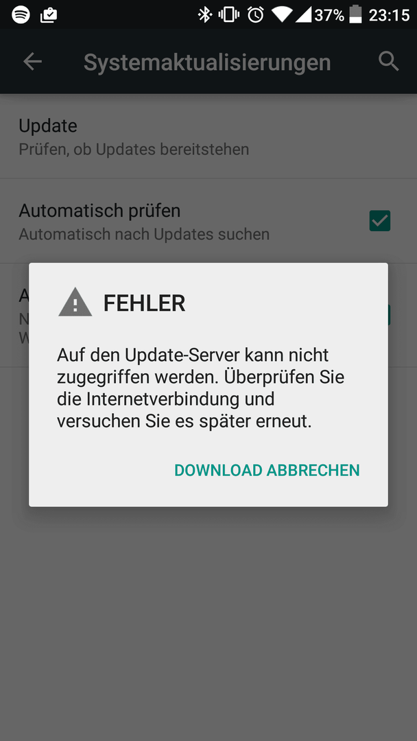

Funktioniert bei euch das OTA update von 1.2.0 auf 1.2.1?
Ich bekomme eine Fehlermeldung, dass der Update-Server nicht erreichbar ist. Mein M5 ist nicht gerootet.
Der BQ support hat mir auf Nachfrage eine Fertigantwort geschickt mit einer Anleitung zur manuellen Installation und Hard Reset. Scherzkekse.
Was sollen sie auch machen? Der Fehler kann sehr vielfältige Ursachen haben. Vielleicht sperrt dein Router, eine Firewall, ein Prox etc. den Zugriff auf das OTA-Updatefile. Vielleicht ist der OTA-Updateserver überlastet (das ist übrigens ein Google-Server) etc
Ich würde es einfach nochmal probieren, alternativ kann ich dir das File auch zusenden, dann kannst du es manuell flashen.
Viele Grüße
Das stimmt natürlich. Es ging mittlerweile nach ein paar Neustarts. Warum auch immer, aber mir soll es recht sein. So ein schönes Telefon kann auch mal einen kleinen Aussetzer haben.
Update auf 1.2.1 hat ohne weiteres funktioniert.
Momentan bekomme ich aber auch die Meldung, wenn ich manuell nach Updates suche.
