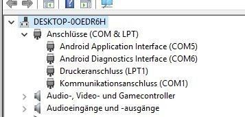

Und der Gerätemanager zeigt folgendes:
Findet er das Gerät?
Gib mal in CMD ein "fastboot devices" ohne ""
Wenn findet gib mal ein "fastboot oem device-info"! Mal gugen was er ausgibt?

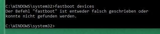

bei cmd kommt bei mir nur...siehe Anhang...
Und Original USB Kabel habe ich nicht...bis jetzt hats auch mit den anderen geklappt
Starte die CMD als Administrator im Windows! Tippe 2 mal "cd .." in die CMD ein. gib dann "cd M5" ohne "" ein um ins Verzeichniss M5 zu gelangen! Gib die obigen Befehle ein.

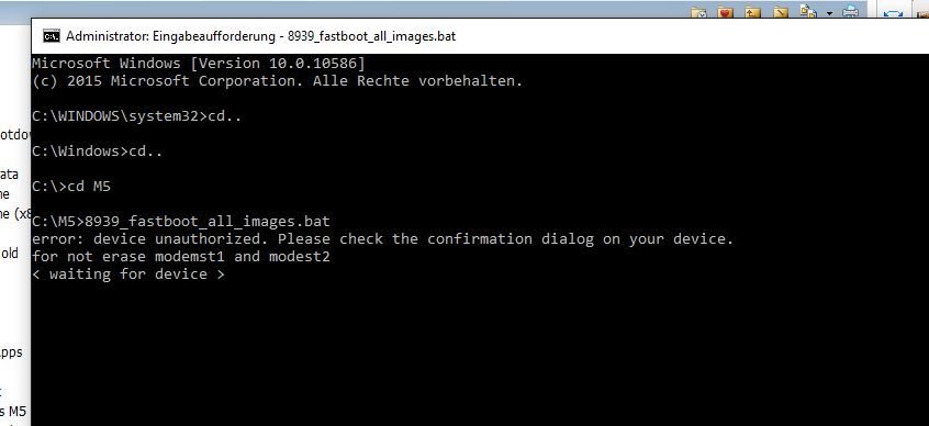

Gib 8939_fastboot_all_images.bat in die CMD ein um ein Fullflash der neusten Firmware zu machen!
Nun das habe ich jetzt mal gemacht.
Das Ergebnis siehe Anhang:
Ach ja jetzt hat er gestartet...am M5 musste ich noch autorisieren...habe ich zuvor übersehen
