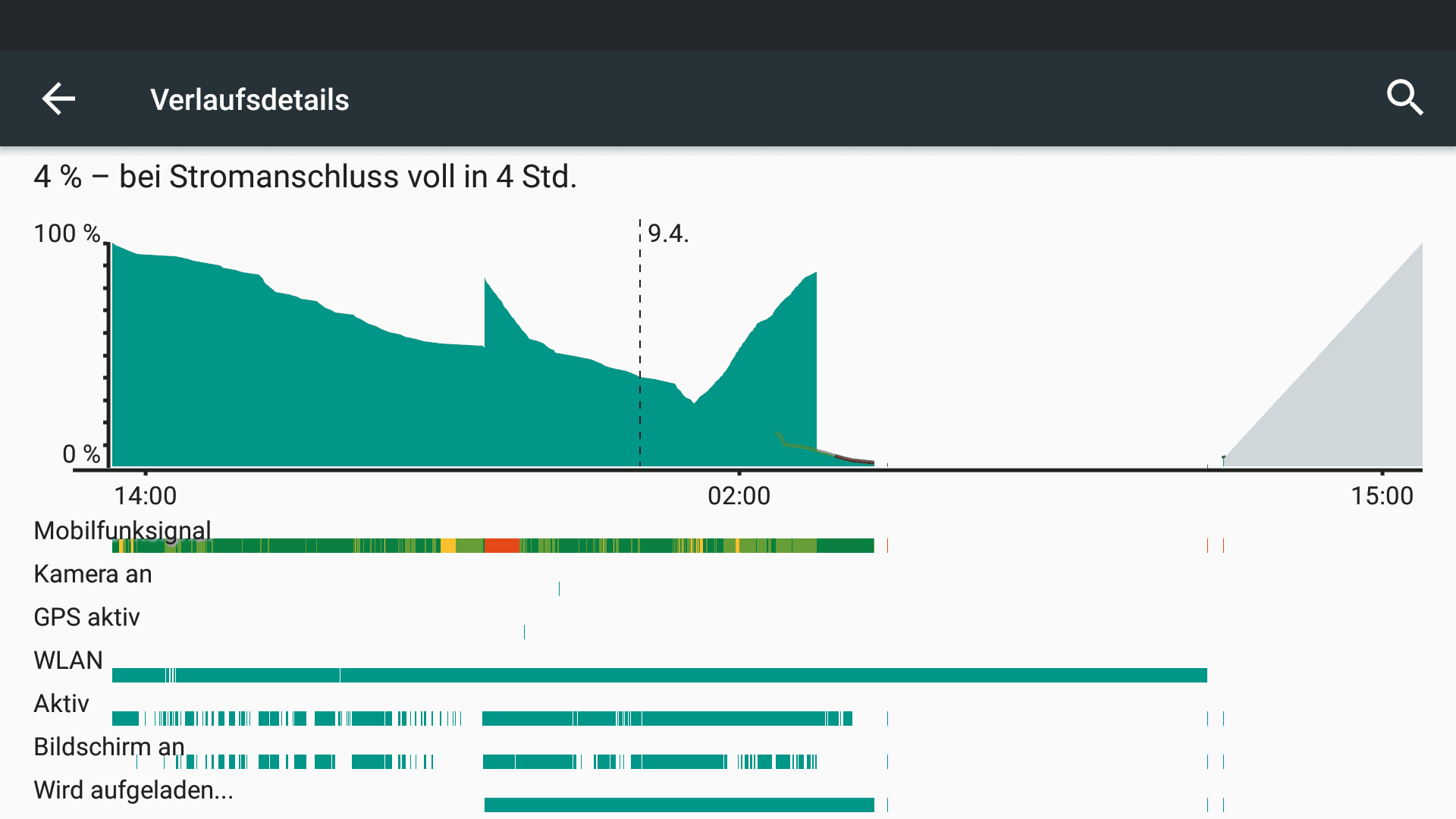

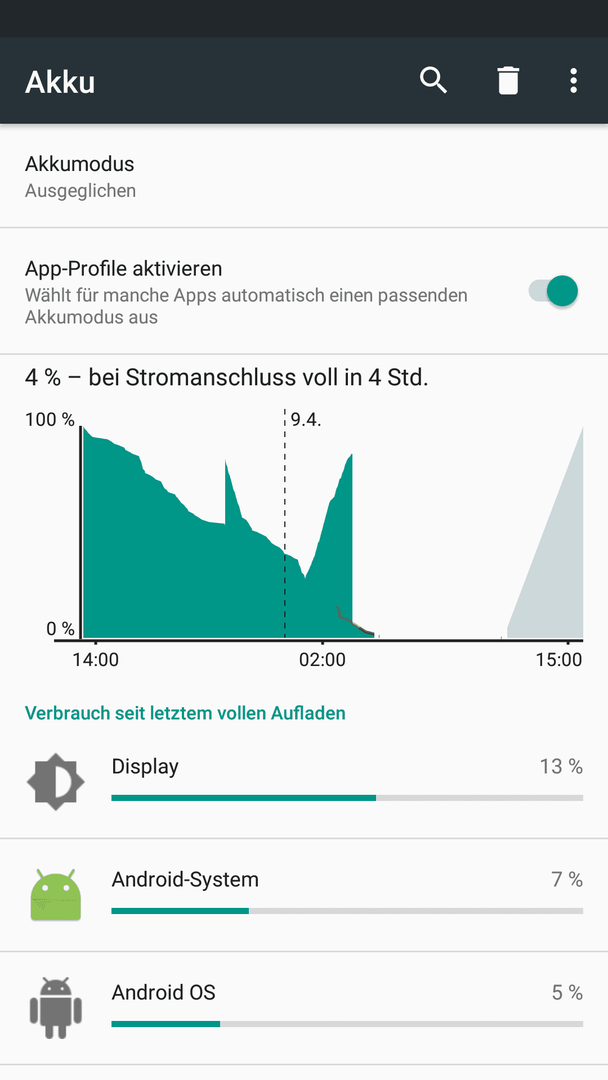

Hier mal zwei Screenshots von meinem Akku-Verlauf letzte Nacht. Schon ein paar eigenartige Sachen dabei. Der Sprung bei etwa 21 Uhr müsste der Zeitpunkt des Updates gewesen sein, scheinbar wurde danach der Akku-Stand falsch berechnet. Der "Absturz" von 90% auf 10% ergibt für mich nur Sinn, wenn er eigentlich gar nicht geladen hat, wenn man also die Linie von vor dem Update einfach weiter verlängern würde...
Sieht fast aus wie Akku defekt. Einfach mal beobachten
Quatsch, das glaube ich weniger, glaube eher, dass die softwareseitige Berechnung des Akkustandes nach dem Update irgendwo gehakt hat und sich jetzt einpendeln wird. Gibt doch manchmal Probleme nach Updates, die verschwinden, sobald man das Phone einmal neu gestartet hat und da ich das nach dem Update nicht getan hatte, vermute ich, dass dieses Problem dazu gehörte ;) aber nichtsdestotrotz werde ich es im Auge behalten
Ja, die Sprünge sind eigentlich nicht durch einen Defekt zu erklären. Sieht eher aus, als seien die Statistiken durcheinander. IMHO (ich bin kein Experte für Akkutechnik) sollte es genügen, das Handy im eingeschalteten Zustand komplett zu laden.
Was man aber deutlich sieht ist, dass du denselben Bug hast, den ich angesprochen hatte: das Gerät war über Stunden ununterbrochen aktiv, auch als das Display aus war.
Das werde ich heute Nacht vielleicht nochmal beobachten, mal sehen wie viel Akku ich über Nacht verliere
