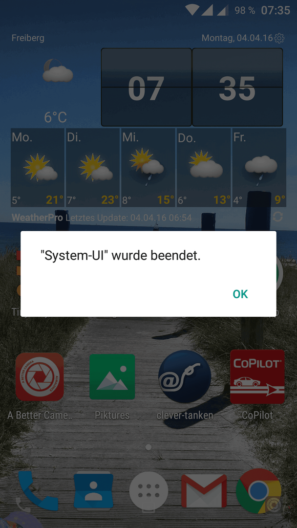

Ne hatte ich nicht. Aber bei mir hatte sich gestern die Systemui beendet. In der Nacht ging das M5 Display an, hatte vermutlich einen Warmstart gemacht als ich aufwachte leuchtete es als wäre nichts gewesen! Musste keinen Simcode eingeben.
[doublepost=1459748381,1459745924][/doublepost]Gerade eben wieder Problem mit der SystemUI.

Hat jemand noch das Problem, dass man aus dem Lockscreen keine Benachrichtigungen mehr öffnen oder "wegswipen" kann?
Nachdem ich hier zunächst nur davon gelesen hatte, kann ich das fehlerhafte Verhalten der Sperrbildschirm Verknüpfungen jetzt auch bestätigen. Mit dem Unterschied, dass ich sie dann noch einmal ganz normal verwenden kann.
Und @Logo78 vielleicht hast du nicht genau hingesehen, aber in dem gleichen Post, in dem du behauptet hattest, dass du das Problem nicht bestätigen kannst, hast du einen Screenshot angehängt, der genau dieses Problem aber aufzeigt, du warst also auch betroffen ;)
Hast recht das habe ich gar nicht mehr wahrgenommen! Ich wollte nur noch einen Screenshot machen und das Backup einspielen was ja dann nicht wollte. Jetzt zurück mit Backup auf 12.1 läuft wieder alles supi! Haste gut beobachtet! :thumbup:
